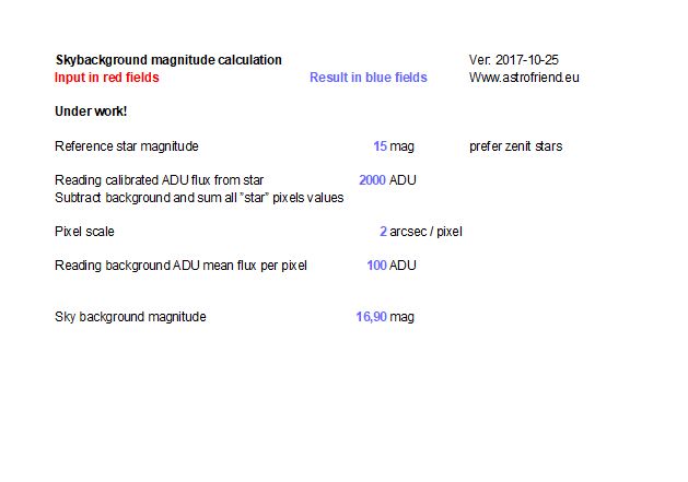

Jag har uppdaterat mina excel beräkningar, flyttade nu över nedladdningen till min hemsida där jag håller på att skriver en kortare instruktion.
Det senaste är en beräkning för att få fram background magnitude. Har inte hunnit testa det än med verkliga data. Men blir ju kul att jämföra med hemma på balkongen och sommarhuset.
Så här ser det ut:
