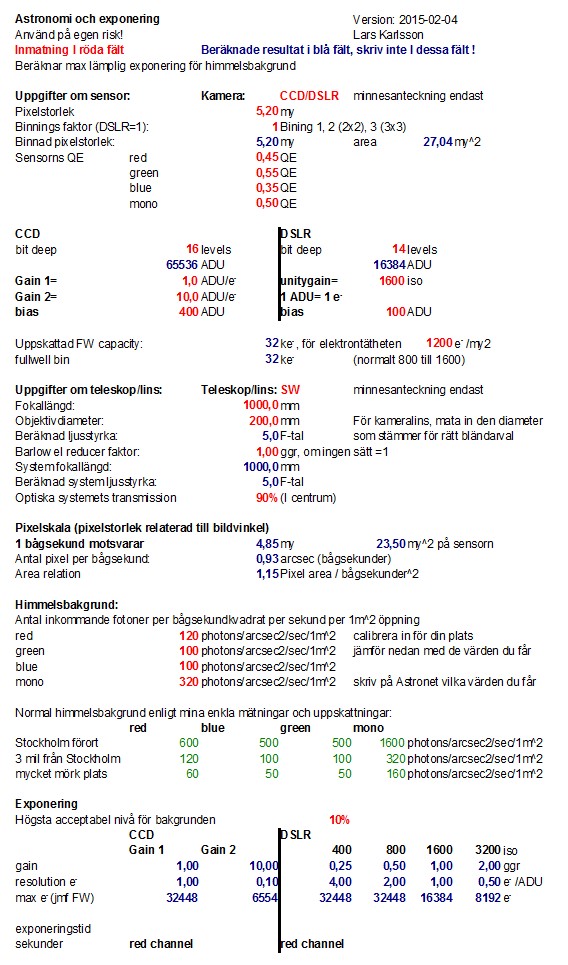

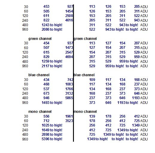

Här ett exempel på hur en beräkning kan se ut:
Förutom att få fram data för sin utrustning behöver man också ett värde för sin egen himmelsbakgrund.
Jag har i gröntmarkerade värdena försökt uppskatta några rimliga värden från de platser där jag brukar vara, "en riktig mörk" plats är dock en vild gissning och något som jag tyvärr inte upplevt med kamera.
För just din himmel. Studera en av dina tidigare exponeringar på en raw bild. Viktigt att gain är rätt! Prova med olika värden på röd, grön, blå för himmelsbakgrunden tills du längre ned i tabellen får samma värden som du har på din befintliga bild. De värdena kan du sedan använda i dina framtida beräkningar. Tid på dygnet, årstid och måne påverkar naturligtvis så fler uppsättningar komer du att behöva.
Skriv gärna här på tråden vilka värden du får så kan jag lägga in de som en referens.
