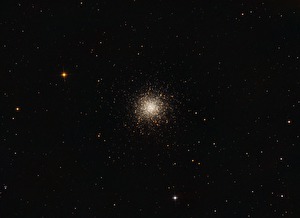

Objekt: M13 Herkuleshopen
Exponering: RBG: 10*1 min per kanal
Fotograf: Daniel Franzén
Teleskop: Sky-Watcher Explorer 200PDS
Kamera: Starlight Xpress SXVR-H18
Kommentar: Efter att jag fotat M64 senast så hann jag skuta iväg några bilder på M13 också.
Det blev 10 * 1 min RGB. Jag körde oguidat då min guidekamera inte ville lira med indilib.

Hej Daniel!
Det gick ju bra utan guidning, stjärnorna ser skarpare ut än vad jag lyckas åstakomma, kanske inte säger så mycket dock. Men nog tycker jag det ser bra ut även om M13 är lite mer röd orange än vad man är van att se den, såg din äldre bild på M13, den var mer åt det hållet som den brukar visas. Men vad är rätt färger, jag har en bild på M13 som jag tog nyligen, skall se om jag kan göra en färgkalibrering efter någon stjärna, det vore intressant.

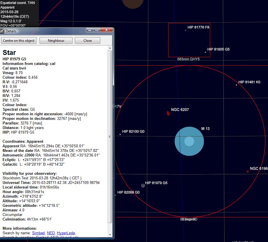

Här använde jag min egentillverkade stjärndatabas med skalfaktorer för olika stjärnor.
Uppdaterad:
Tog med ljussvagare kalibreringsstjärnor så det finns några närmare M13.
M13 color calibration.jpg (145.83 KiB) Viewed 2712 times
För stjärnan under datarutan ser värdena ut så här för färgbalansen.
Röd/Visuel=1.284
och
Blå/Visuel=0.657
Just den här stjärnan är åt det röda hållet.
Om du har möjlighet att analysera den stjärnan i din bild så kan du se om färgbalansen är det samma som i databasen. Visuell får representera grön om än lite fel.
Jag har faktiskt inte använt detta än så det kan finnas fel. Men skall se på min M13 om den stjärnan är med på fältet och försöka göra en kalibrering. Man måste göra det i linjärläget och med bakgrunden satt till blackpoint.
Här gör jag ett försök till analys av färgerna/balansen:
http://www.astronet.se/phpBB3/viewtopic.php?t=9363

Hej Lars. Ja det gick bra att köra oguidat, jag tror jag fick till polinställningen rätt bra. Angående färgbalansen så har jag kört på resultatet av PixInsights ColorCalibration-modul. Då har jag använd hela stjärnhopen som vitreferens. Svårt det där med färgbalans, helt klart.
