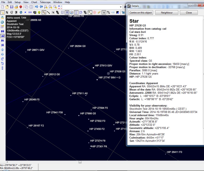

Så här ser det ut:
star color calibration bvri.jpg (110.99 KiB) Viewed 6941 times
Högerklickar du på en kalibreringsstjärna så får du upp data.

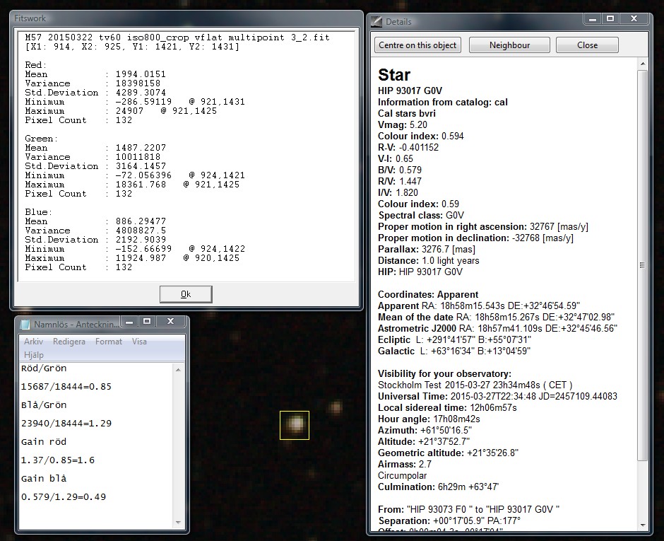

Här skulle jag göra en färgkalibreringsberäkning på min M13 eftersom jag tog upp det i en annan tråd. Har inte gjort detta än då jag mest håller på med datastyrning och mekaniska adaptrar och försöker få till det så bra som möjligt, det tar tid. Men måste ju prova själv att det stämmer i beräkningarna. Och mycket riktigt upptäckte jag en liten bug i beräkningen av R/V värdet. Rättat nu och går att ladda ned längst upp i tråden.
Konstaterade snabbt att de kalibreringsstjärnor jag lagt in i beräkningen inte räckte till och ingen dök upp i området tillräckligt nära M13. Det ingår drygt 40000 stjärnor i min databas så det är ganska många ändå. På M57 bilden finns dessbättre 3st kalibreringsstjärnor med. Det får duga som en första verifiering av färgbalansen, M13 är ju tagen under ungefär samma förhållanden.
M57 color calibration before.jpg (186.45 KiB) Viewed 6718 times

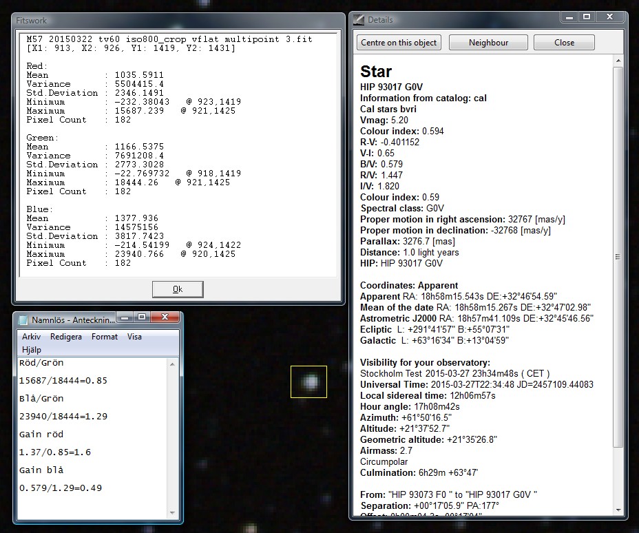

Här har en kalibreringsstjärnas data tagits fram. Det stämmer dåligt med de värden stjärnan visar på fotot. Tyvärr är detta en mätning som bara mäter maxvärdet, det skall för att bli riktigt vara integralen över hela stjärnan. Men bara för att testa använder jag dessa värden ändå. OBS värdet för R/V på 1.447 är fel enligt det jag skrev ovan och har ersatts med värdet 1.37 i beräkningen.
M57 color calibration after.jpg (186.97 KiB) Viewed 6718 times
Efter att ha beräknat hur mycket jag skall ändra på balansen mellan färgerna ställer jag in detta och får en ny bild. Nu stämmer balansen siffermässigt bättre men bilden ser lite onaturligt röd ut så det behöver göras en bättre mätning av vad stjärnan verkligen har för balans mellan färgerna. OBS! Viktigt att stjärnan inte är överexponerad.
Redan när jag deBeayer bilden brukar jag lägga in gainen 1.5 för röd och 1.9 för blå. Om man skulle litat på beräkningen ovan skulle värdena istället vara:
Röd = 1.5x1.6=2.4
Blå=1.9x0.49=0.93
De värdena känns lite främmande, får gå igenom detta igen när mer tid finns.
