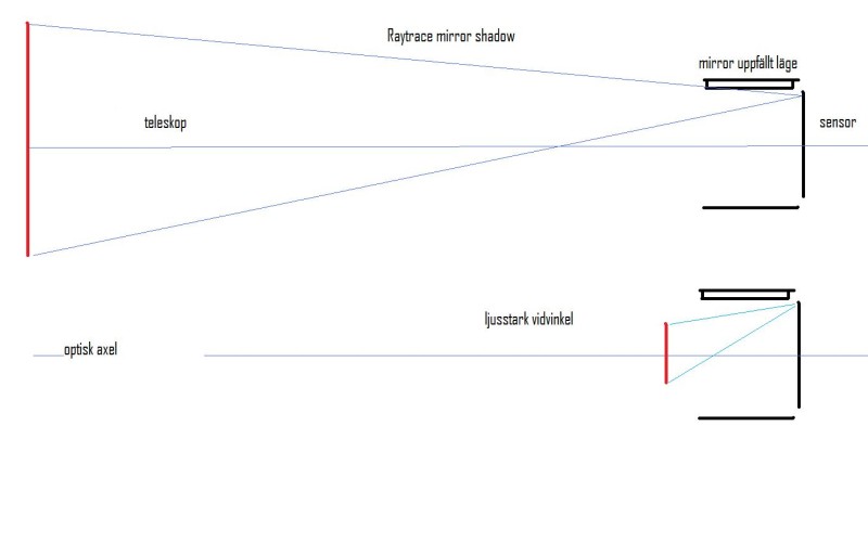

Angående imagecircle, man kan mycket govt räkna som du gjort och få ett maxmått på imagecircle. Fast 23mm är ju alldeles för lite för din sensor, dessutom som påpekades i svaret ovan så får du i praktiken ännu mindre imagecircle beroende på avståndet som din linsöppning sitter. Diagonalen på din sensor är ju närmare 27mm.
Raytrace mirroshadow small.jpg (22.4 KiB) Viewed 5088 times
Här är en enkel raytrace jag gjorde för ett svar på en annan tråd. Som du ser tar ljuskonen upp större plats ju längre bort från sensorn man mäter. Konspetsen skall nå respektive hörn på diagoalen på sensorn och ingenstans får ljuskonen skuggas av några utskjutande delar eller för små hål (liten objektiv diameter) om man skall vara sträng.
I 2" utförande är det kanske svårt att hitta en flatfieldcorrector med så kraftig reducering som 0.6ggr och samtidigt ha så stor imagecircle som du behöver. Behövs nog en 2.5" fattning för att optiken skall få plats. Men försök hitta några optiska data först! Och imagecircle är ju lite flytande hur stor den är, det beror ju hur stora krav man har, accepterar man lite vinjettering och dålig kantskärpa så kan det fungera bra med vissa ändå. Med tanke på att en 2.5" flatfieldcorrcetor kostar så mycker mer så kanske det är en acceptabel lösning.
