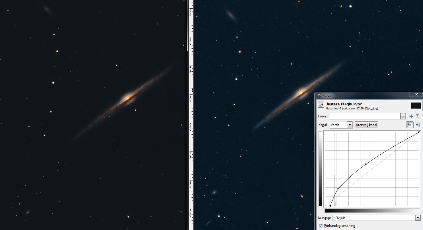

På min skärm skulle jag vilja göra den ännu ljusare men mellan olika betraktares tycke och smak, olika monitorer, inställningar och färgprofiler vem vet igentligen? ;) Oavsett så är dock bilden tokbra (små runda stjärnor samt bra med signal)!
Ett av mina favoritknep är att testa att "fiska efter detaljer" i bilden genom att göra överdrivna justeringar med kurvor, nivåer och färginställningar för att se vad som gömmer sig i bilden (ett knep jag plockat upp från en polare som är ljudtekniker). Det ser ut som om att det forfarande går att få fram lite mer blått, mer kontrast i galaxens svagare ytterdelar samt mer av bakgrundsgalaxerna (se bilagan för ett exampel).
Edit: Det ser ut som om man måste ladda ner bilden för att se hela "efter"-bilden samt kurvan jag använde.
