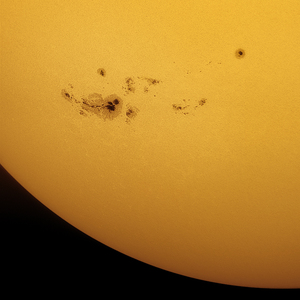

Objekt: Solfläcksgrupp AR1520
Teleskop: OO-CT 250 f/4,8
Kamera: DMK-41AF02
Kommentar: Nya solfläcksgruppen AR 1520 som enligt Spaceweather sträcker den sig över motsvarande 10 jorddiametrar.
Jag hade köpt en ny Baader Solfilm för att göra ett filter till min stora Newtontub lagom till Venuspassagen men den hade blivit liggande på grund av den dystra väderprognosen.
Så i morse satte jag igång att bygga en fullöppningshållare till teleskopet (25 cm) och fick en helt otrolig visuell bild i 24mm okularet nu i slutet på eftermiddagen. Det slår allt vad jag har sett på Solen tidigare i upplevelse. Och jag håller absolut inte med de som säger att det är bortkastat att ha ett filter för full öppning.
Det blåste rejält och stora mörka moln närmade sig så jag satte snabbt på kameran med rödfilter och lyckades precis fånga 260 bilder innan Solen försvann. Kort därefter regnade det.

Vackert, verkligen vackert. Jag tillhörde de som inte trodde ett fullöppningsfilter, 25 cm, kunde leverera detta :good:
Jag kryper gladeligen till korset.
Mer bilder, snälla!
/Magnus

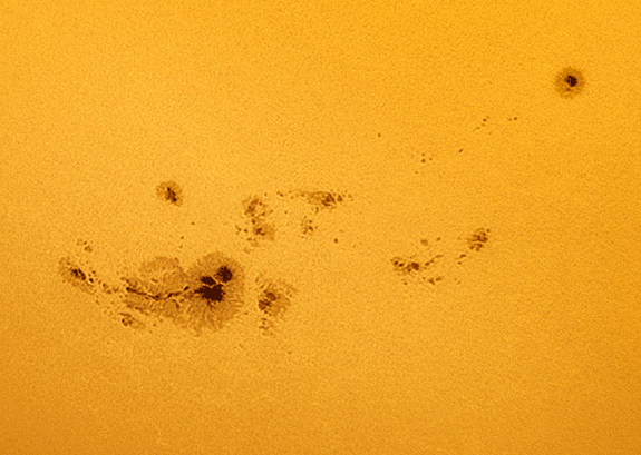

Mycket vacker bild av en mäktig solfläcksgrupp!
Jag ser att HG Lindberg ungefär samtidigt tog en bild:
http://www.fredda-o-ac.se/KPO/sol20120709.htm
Bilderna ser nästan identiska ut, med i stort sett samma detaljer fångade. HG:s bild är från 1440 UT, jag är dock inte säker på om din bild är från 1425 UT eller från 1425 svensk sommartid (det framgår inte av texten? - men om inget annat anges får man utgå från UT?).
Rent spontant tycker man att större öppning borde ge bättre upplösning, så är det ju inom nattlig astronomi, men när det gäller solen så måste man även ta hänsyn till värmeutvecklingen i optiken och i luften inne i tuben. Ju varmare det blir, desto mera kommer luften att dallra vilket leder till sämre upplösning. Så man får två faktorer som drar åt olika håll när man ökar den effektiva öppningen. Det är åtminstone så jag har förstått problematiken (jag är ingen solobservatör).
Det vore roligt att se direkta jämförelser, med ett och samma teleskop, när man dels har full öppning (t.ex. 25 cm), dels använder reducerad öppning (t.ex. 10 cm). Blir det någon skillnad i upplösning av solfläckar? Man få väl i så fall låta optiken svalna mellan testtillfällena.

Utsökt bild Peter.
Filter med full öppning 250mm är säkert suverän vid bra förhållanden, min erfarenhet är dock att man oftast måste maska ned öppningen pga värmeturbulensen,en öppen Newton är säkert lämpligare än en SCT eller Mak vid solobsar.
Vintertid tycker jag det är hopplöst att anv större öppning än 75-100 mm, så då får min gamla trotjänare 76.2mm F16 göra jobbet, nu fotar jag inte så mycket utan obsar visuellt och räknar solfläckar och tecknar av solfläckarna.

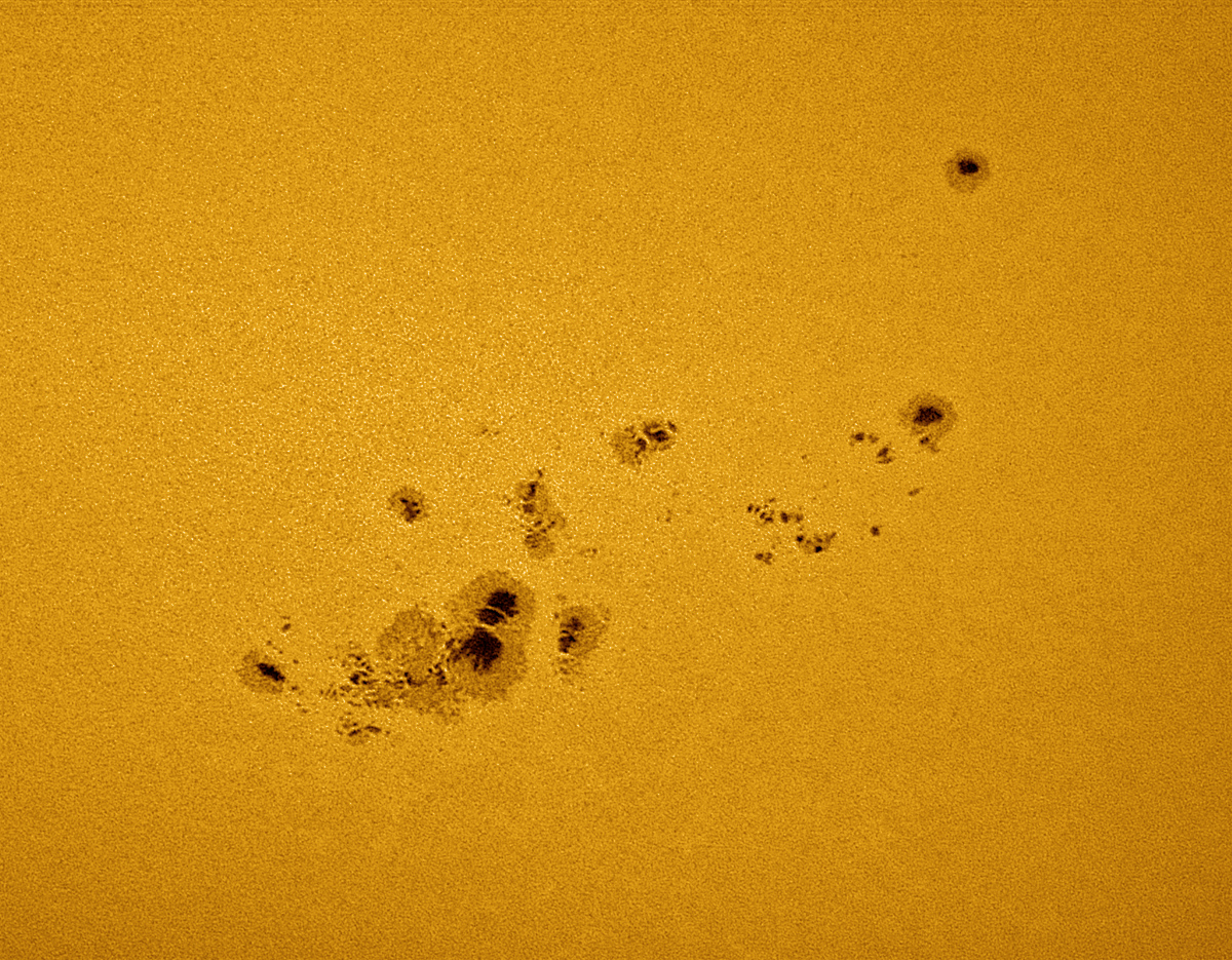

Här är dagens bild som jag tog för en stund sedan kl. 12:36 UT och som enbart kom till på grund av möjligheterna med digital bildbehandling. Det var nämligen molnigt så när jag hade väntat i nästan en timme utan någon blå himmelsöppning bestämde jag mig att köra genom molnen och ökade exponeringstiden 36x. På 3 filmer med molnen som ständigt passerar förbi fläckarna plockade jag ut ungefär 200 bilder. Mitt stackningsprogram tog bara emot ett 50-tal men det räckte för att jämna ut ytan så att det blev en hyfsad bild i slutändan.
Jag har också gjort en animation med gårdagens bild som visar hur fort solfläcken ändrar sig.

Din animering visar fint att fläckarnas rörelse inte enbart beror på solens rotation utan att det också finns en egenrörelse hos dessa.
Fläckarnas antal räknar jag enbart med min 120 mm refraktor och man får ta de fläckar o grupper som visar sig för stunden,
t.ex såg jag den 9 juli 6st solfläcksgrupper vilket ger talet 60 och totala antalet fläckar som var synliga 22st, då blir det totala Wolftalet 82.
Alltså får varje individ med varierande teleskop olika värden, men det spelar ingen roll lägger man resultaten samman
och ger observatörerna ett k-värde beroende på teleskop öppning ,vana etc så får man för varje dag,vecka, månad eller år
ett medelvärde på solfläcksantalet som visar aktiviteten, mitt k-värde just nu hos VDF Sonne ligger runt -0.96, det kan altså variera från +/-0 ner mot minusvärden eller plusvärden som sedan adderas till ditt solfläcksantal.
Intressant är också att bedömma typen av solfläcksgrupp, vår 1520 är en typisk F-grupp enl Modified Zurich Classes, (sedan finns det väl ytterligare 4-5 andra system för klassning av solfläckar och räkning av dessa, mer eller mindre komplicerade)
