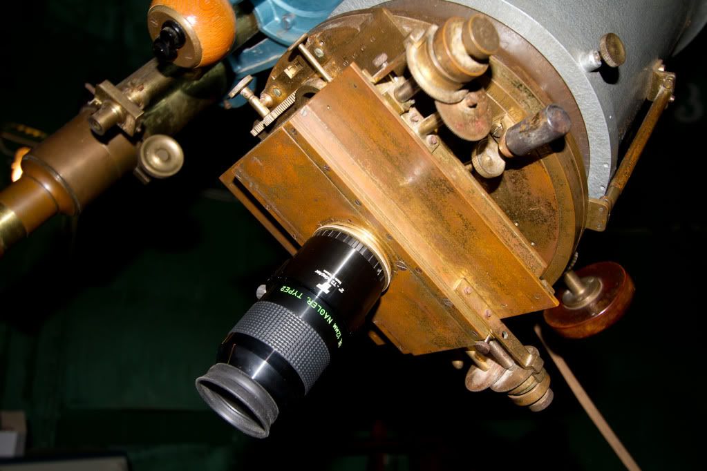

Nyligen så passade vi på att inventera tillbehören till Steinheilrefraktorn från 1892 i Gamla Observatoriet i Uppsala. Bland annat hittade vi en adapter som vi tidigare inte tittat närmare på som efter uppmätning visade sig ha M42 gänga. Då de gamla högförstorande okularen inte längre fungerar så beställde vi därför en 2" okularhållare för M42.

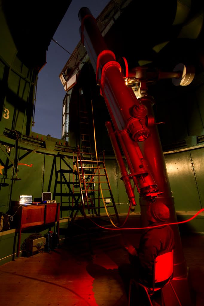

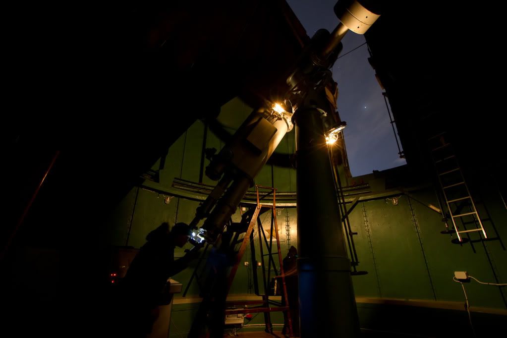

När okularhållaren äntligen dök upp i fredags så samlades Martin Furuhed, Lars Hermansson, Patrik Holmström och Mats Johansson vid den gamla dubbelrefraktorn med en 36 cm f/15 visuell tub, för ett första test. Det var fullmåne, lite dis och periodvis en del tunna moln. Det var i alla fall tilltagande molnighet som gjorde att vi fick sluta passet vid 23-tiden. Vår tanke var att se vad refraktorn förmådde på lite svårare dubbelstjärnor och Jupiter förstås.

På Jupiter visade det sig även att det var svårt att nå fokus med de flesta medtagna okularen på grund av refraktorns begränsade bakfokus. De okular som fungerade utöver TeleVue 55 mm var ett 12 mm Nagler (450x) och 8 mm Vixen LVW (675x). Efter att monterat av en huvudsakligen dekorativ skyddskåpa så gick det även att använda ett 20 mm Plössl
(270x) med, dagen till ära, nyinstallerad okultationstav. Tekniskt sett så fungerade nog även ett Vixen LVW 3.5 mm men i 1540x förstoring (0.23 mm utträdespupill) var det svårt att få kontroll på positioneringen av teleskopet eftersom finjusteringsmotorn i deklination inte fungerade. Vi noterade också att förutom det naturliga färgfelet med spritt blått ljus fanns en hel del spritt vitt ljus som troligen härrör från att objektivet inte är rengort på baksidan på länge till skillnad från framsidan som nyligen rengjorts.
