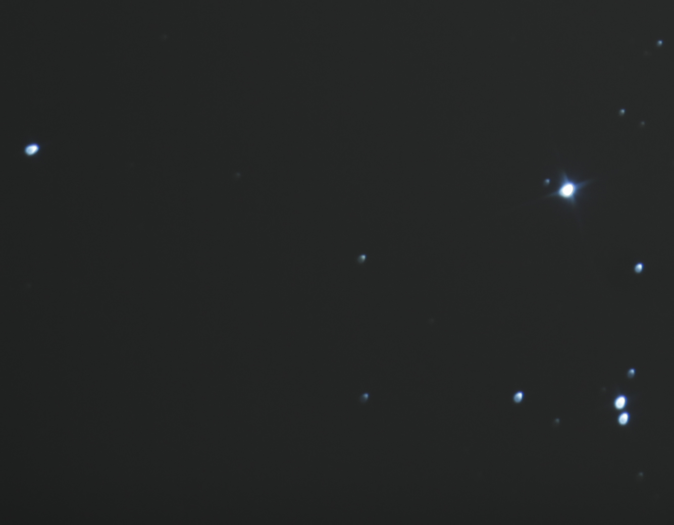

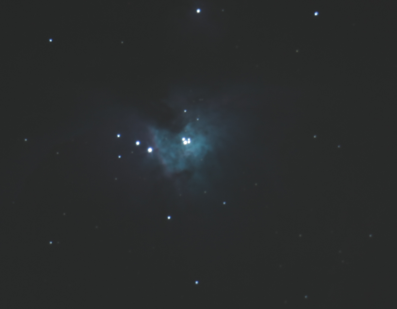

Kortfattat så kan jag visa hur teleskopet klarar min Eos 5D MkII på nästan 1kg i primärfokus. Fokuseraren pekar rakt ut så det bör vara maximalt ogynnsamt läge men verkar ändå fungera bra. Svårt att säga något om koman i hörnet eftersom jag kör utan Coma Corrector. Dessutom vet jag inte om spegeln är optimalt kollimerad, bara att det är det bästa jag har lyckats få till hittills.
Bilderna visar centrum och nedre vänsterhörn i skala 100%. 18 bilder stackade men i övrigt helt obearbetade
/*Peter

Peter,
det vore intressant att se alla 4 hörnen.
Då kan man kanske se om vikten påverkar fokuseringen p.g.a. sin tyngd eller allt bara är ett coma fel.
Har inte följt med i diskussionen tidigare så jag undrar om du har en coma corrector men bara inte använt den ?
Timo
Re: Clavius - Peter Rosén
Hej Timo, jag får visa alla 4 hörnen med någon annan bild framöver eftersom det knappast syns några stjärnor alls i de övriga tre hörnen på dessa bilder.
Förhållandena var ganska dåliga även för att vara Stockholm och jag tog dessa bilder mest för att få en indikation på hur stort skärpefält jag kan förvänta mig med detta teleskop och det var mer tänkt som en kommentar till Lasse angående om fokuseraren klarar en stor tyngd.
Men i övrigt så har jag ingen coma corrector. Så länge jag kör på mina små chips och kollimeringen sitter så kommer jag inte att behöva någon.

Det är som sagt svårt att säga om det är vanlig koma eller tilt på ett hörn, så får du någon bild med stjärnor i flera hörn så är jag väldigt intresserad. 1 kg kamera hängande horisontellt är ju ett bra test.
Min nya kamera med filterhjul och OAG uppskattar jag till närmare 2 kg, men jag kan ju justera så den inte hänger direkt rakt ut åt sidan.
