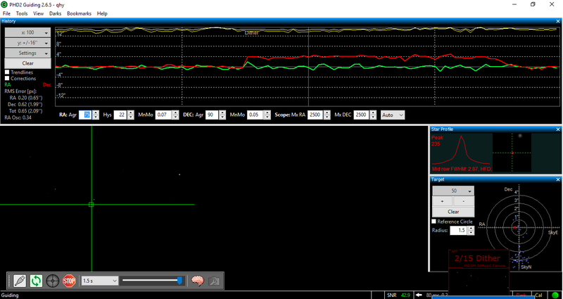

Inledningsvis trodde jag att dessa åtgärder fixade felet, men efter ca 30 minuter började det med ca 3 minuters jämna mellanrum uppträda avvikelsespikar i Dec., se bilden nedan:
Gjord kalibrering innan denna sekvens ser ut så här:
Eftersom jag kan köra i ca 30 minuter utan störningar och att det sedan händer något gör att jag inte primärt tror på något mekaniskt fel i mekaniken. Å andra sidan antyder ju regelbundenheten i spikarna just något sådant under sessionens senare halva.
Jag gjorde en ny kalibrering i PHD2 och kunde då köra ytterligare ca 30 minuter utan några problem.
Slutligen valde jag ett annat objekt, gjorde om kalibreringen och fick då följande guidningsresultat:
Här börjar det med en störning, sedan OK i ca 7 minuter och därefter spikar, fast nu med mindre än 1 minuts mellanrum.
Jag är alltså ganska lost - vad är det som gör att guidningen fungerar perfekt i 30 minuter eller mer för att sedan övergå till ett oacceptabelt beteende?
