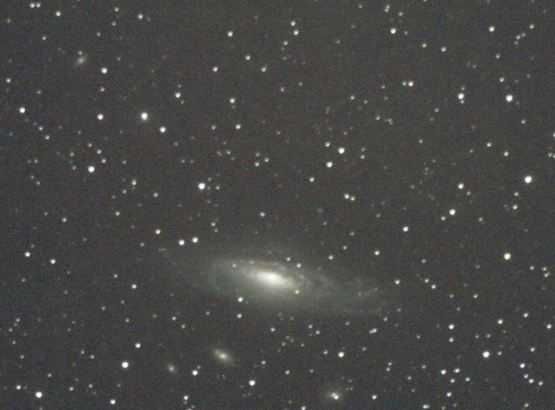

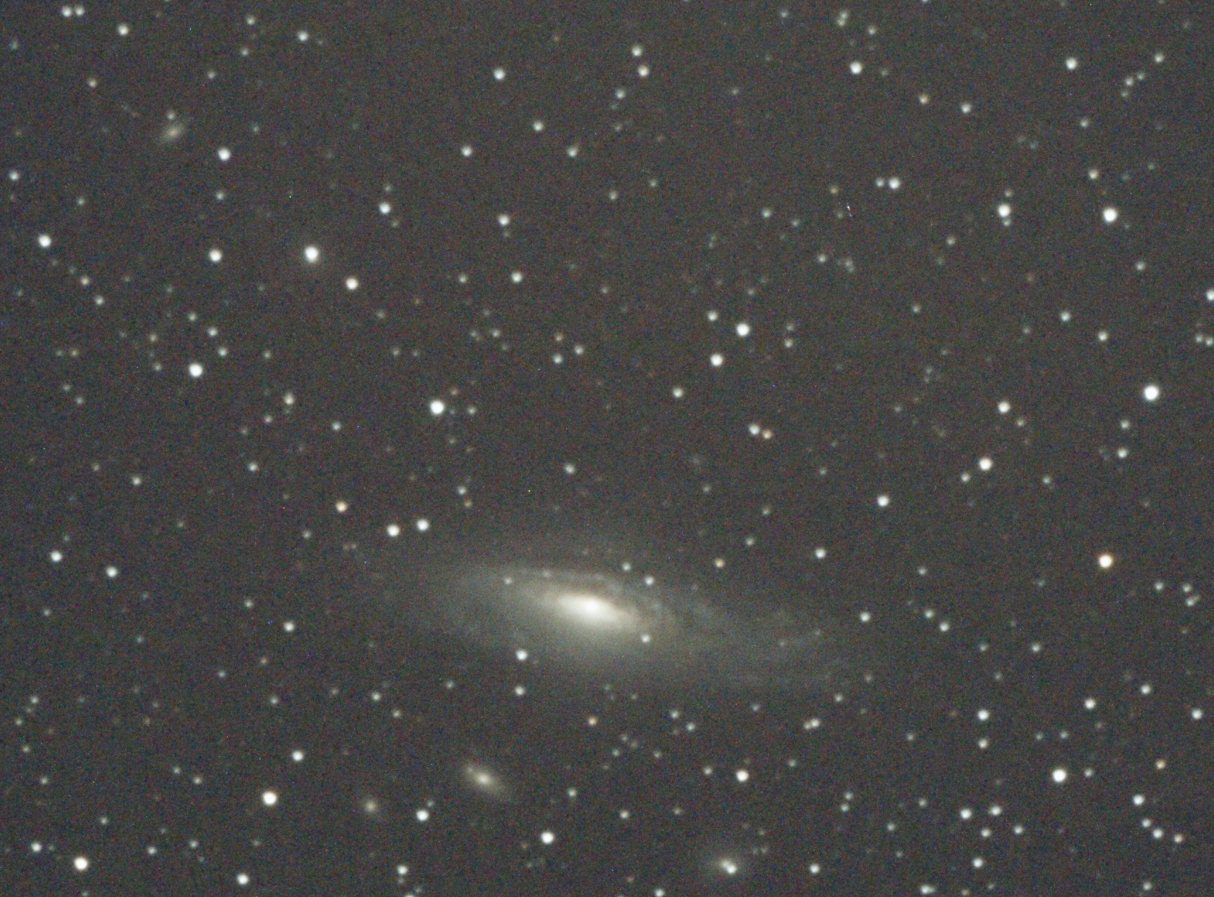

Fotade NGC 7331 27/9. Som många säkert vet finns det en funktion i PixInsight som heter "Blink".
Med denna kan man ladda in alla RAW bilderna och köra de som ett bildspel för att sortera bort dåliga bilder.
Testade den funktionen för första gången för någon dag sedan. När jag gjorde det upptäckte jag ett objekt
på en av bilderna som bara finns på den bilden ingen annan. Av 17 bilder blev denna bild 15.
Har haft samma inställningar på alla bilderna utom den sista som inte är med här, bilderna är tagna med ISO 800 och 480s.
Har lagt upp bilden som ligger innan och efter denna bild dvs bild 14, 15 och 16.
Har brusreducerat lite och skurit ut den del som är av intresse från bilderna.
På bild 15 (NGC7331-02h52m.jpg) finns där ett objekt upp mot vänstra hörnet som jag undrar vad det kan vara.
Det ser ju nästan ut som en galax, men som sagt den finns bara på denna bilden.
Är det någon som har en aning?

Det som slår mig är att den är skarpare än allt annat i bilden. Kan det vara en liten reflex från någon tillfällig ljuskälla, t.ex. en passerande bil?
Re: Skumt Objekt
Kan det vara en ljussvag meteor?
/Jonas
/Jonas

Re: Skumt Objekt
Det skulle ju kanske kunna vara en roterande satellit, i så fall kommer Björn kunna svara på vilken det är.
Har du klockslaget när just den bilden är tagen och datum?
Re: Skumt Objekt
Ser ut som iridium flare eller en bit av rymdskrot (finns gott om där ute)
Re: Skumt Objekt
Hej Alla.
Bil tror jag knappt, har en mur mot gatan som är ca 2.4 m
Meteor möjligen, tycker den borde lämnat något längre spår? Skulle iof kunna vara att objektet var på väg rakt emot mig under någon bråkdel
av en sekund? Den är ju ljusstarkast mitt på den rackarn.
Roterande satellit Ok, tids angivelserna är redan skrivna
men här är de igen 20160927-02:52.
Flare, ja det kan ju vara troligt. Likaså något litet skrot som var på väg mot mig.
Jimmy
Jimmy

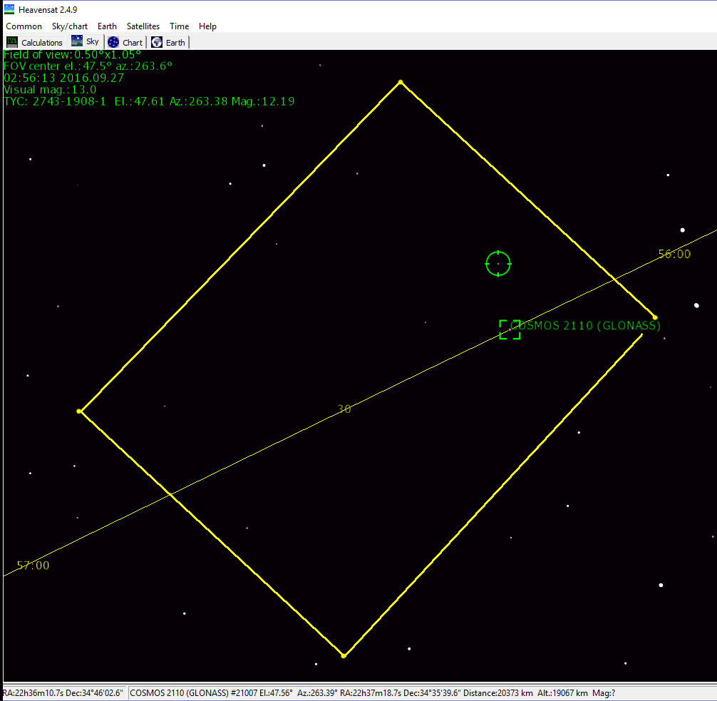

Re: Skumt Objekt
När jag fått rätt ort (Höör) (+tid) föll det på plats.
Spåret stämmer utmärkt med en sovjetisk navigationssatellit på ca 19000 km höjd.
Om den inte råkat ut för en krock eller ett läckage kan den rotera mycket långsamt, så det är fullt tänkbart att endast en fastnade på bilden.
En reflex från en blank yta syns bara över ca ½ grads rotation, alltså 1/700 av tiden. Satelliten passerade bildfältet (22' x 16') på ca 40 s, och tillbringade då bara ca 0.03 s per pixel, och hinner alltså inte lämna mycket fotoner i resten av bilden, även om den inte är så svag.
Bilden konverterad till .fits av Astrometry.net, koordinater för hörn (och satellit) från SAOimage DS9, presenterade över prognos från HeavenSat 2.4.9
/Björn
/Björn
