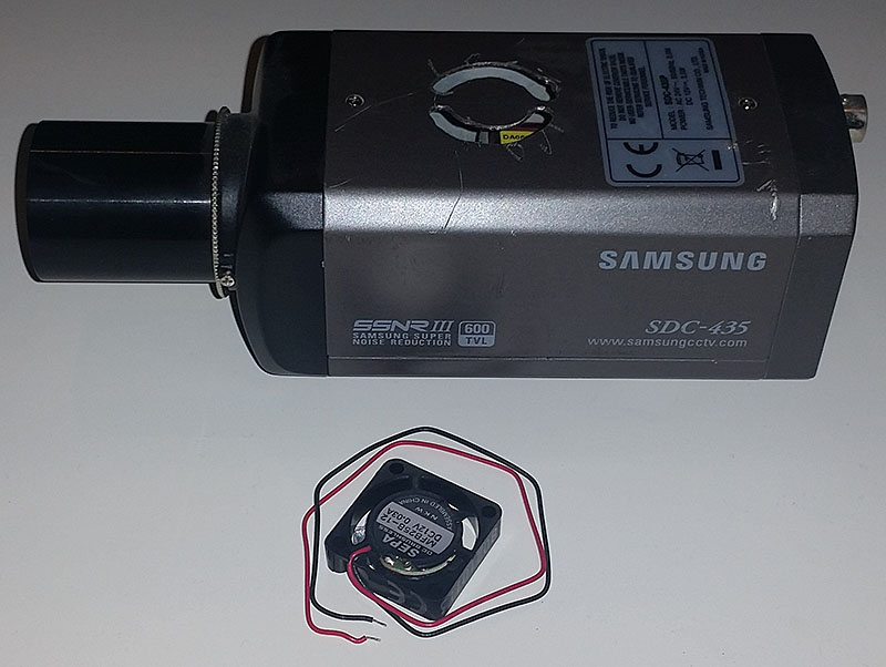

Jag snedtrampade mig in på samma väg. Innan jag upptäckte att det var fel väg för mig (säkert inte för dig) så hade jag skaffat en liten videoövervakningskamera. Denna kamera var det flera som jublade över på bl.a. cloudynights för strömmande video från teleskop. Jag har påbörjat arbetet med att montera in en liten fläkt för kylning men detta arbetet har helt stannat av. Hålet för fläkten är fixat, men fläkten är inte monterad. Jag har också satt dit ett 1.25" rör som passar i okularhållaren. Dessutom är IR-filtret borttaget.
Om du är en händig människa som vill testa att få igång den så kan du låna den av mig. Vill du sedan köpa den kan du få den för en 5-hundring. Den har ingen datautgång, utan ger bara en videosignal ut. Jag har en videograbber för hundring extra om du behöver det.
Om du ska till Mariestad på fredag så kan jag ta med mig den. Jag har haft den i lådan i ett par, tre år så ett halvår till spelar ingen roll, så du får gott om tid att testa och besluta...
Det är en samsung SDC-435 (numera omdöpt av samsung till SCB-2000).
