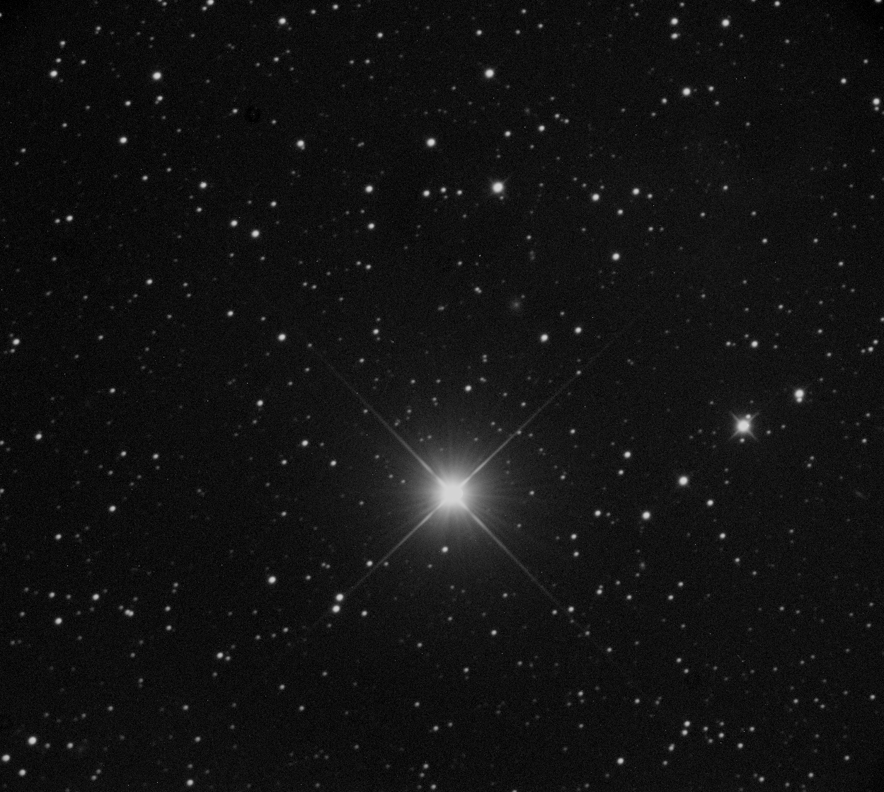

Jag kan då se en tydlig symetri i de två spiksen som går ca kl. 11 och kl 5 som jag antog att Bengt menade, gissningsvis så motsvarar den övre av dessa två spikes uppåt på kamerans sensor.

Jag gissade/antog på att det inte skulle bli symmetriska spikar åt alla håll som på den lilla bilden jag bifogade om det nu vore en avlång lins för varje rad, eftersom de är symmetriska diagonalt + ortogonalt, som jag trodde tyder på symmetriskt rutmönster av microlinser... Om man nu har avlånga kulumnlinser liggandes horisontellt på sensorn, skulle jag då ändå få lika långa symmetriska vertikala, horisontella och diagonala spikes då, som på bilden jag bifogade?
Precis det jag syftade på, borde det inte då också gå två spikes kl och kl 2? Eftersom mina microlens-spikes är lika N/S/E/W, plus även NE/SE/SW/NW ngt svagare? Det var därför jag gissade på att mikrolinserna låg i separat på varje pixel i rutmönster, annars skulle väl inte mina spikes vara symmetriska åt alla håll...?

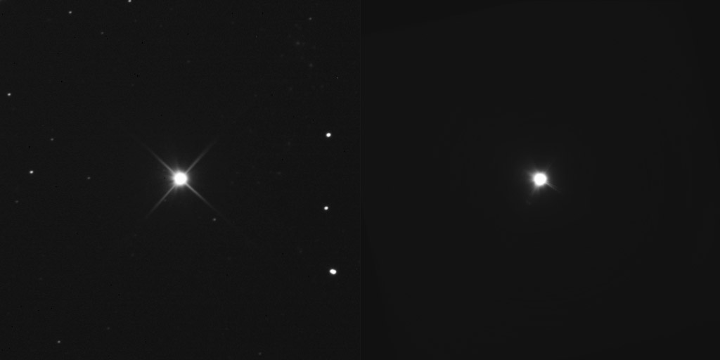

Fick en stund över och provade med lite rotationstester på en gammal bild med hjälp av Iris. Alla bilder jag har innehåller spikes och då lär man behöva rotera 90 grader för att dessa ska försvinna helt, utan spikes så kanske betydligt mindre rotation räcker för att få rena stjärnor. Kanske att det också skulle vara bra med mer exotiska stackningsmetoder än vanlig median. Inget i mitt enkla försök tyder på att metoden inte skulle fungera men för att vara praktiskt användbar bör man nog ha roterbara tubringar som de som observerar visuellt med newtonteleskop brukar använda, gärna då med motordrift, typ de här: http://www.parallaxinstruments.com/rings.html om man sätter dit motordriften själv. Att laborera med dålig poljustering duger nog bara för utvärdering annars lär det inte vara vettigt, i synnerhet inte om man har ett permanent monterat teleskop. Förmodligen också bra med en kamera med kvadratisk sensor typ KAI-4022 så att man inte förlorar så mycket bildyta.
Enkel test, grundbild til vänster, 25 bilder med en grads rotation per bild medianstackad till höger, hade jag valt 30 bilder med 3 graders rotation per bild så hade det nog blivit avsevärt bättre, men även här syns en påtaglig reducering av spiksen, stjärnan var också kraftigt överexponerad viket försämrade förutsättningarna en del. Generellt gäller nog att det behövs rätt så många subar. Är nog en användbar metod för att snygga till pretty pictures, om den gör någon nytta vid reduktion av starka stjärnor för att trolla fram svaga närliggande objekt är kanske mer tveksamt men värt ett försök framöver.

Men ang 8300-sensorn, här är min stjärnbilden jag postade tidigare, tyder inte mikrolins-spikesen på att det är ett rutmönster av mikrolinser, då det är lika starka spikes horisontellt & vertikalt, plus som du skrev tidigare, svagare spikes även diagonalt, alla symmetriska?

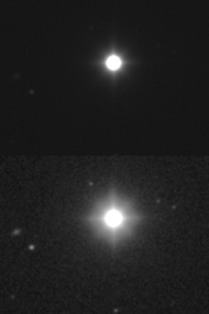

Jag tror jag har börjat förstå varför det uppstår mer ibland på min setup.Gjorde ett nytt försök ikväll med en liten annorlunda uppfästning. Tämligen säker på jag ibland råkar sätta ccd :n lite lite snett och då får jag strålarna mycket mer märkbara
Satte fast den via min motorfokuserare som gjorde att den sitter säkrare plant i synfältet. Testa även med reducerare och i båda fallen blev det inte samma effekt på Wasat stjärnan som jag fått innan.Jag tror för egen del att det varit adaptern som sitter på filtersnurran som är för kort och har ett djupt spår i sig som gör att den mycket lätt kan vippa i sidled och reflektionerna gör att det blir så kraftiga extra strålar.
exemplet visar kvällens testbild med reducerare och med ddp som inte heller då visar de extra strålarna lika tydligt.
Trots dålig följning syns det inte på samma sätt. H 18 går ju att justera i fokalplan med specialskruvar men den verkar vara rätt i fabriksinställningen om jag bara fäster den rätt i strålgången med bättre fäste.
