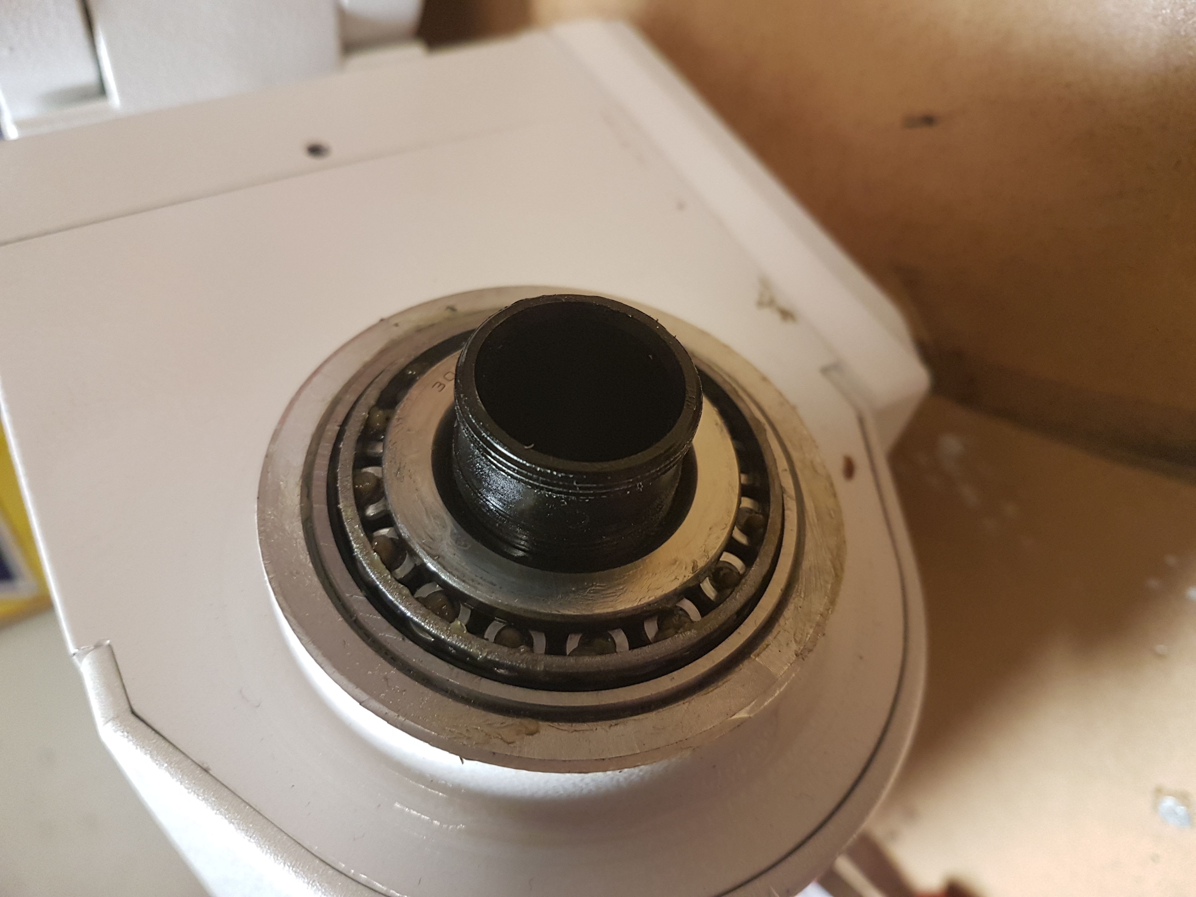

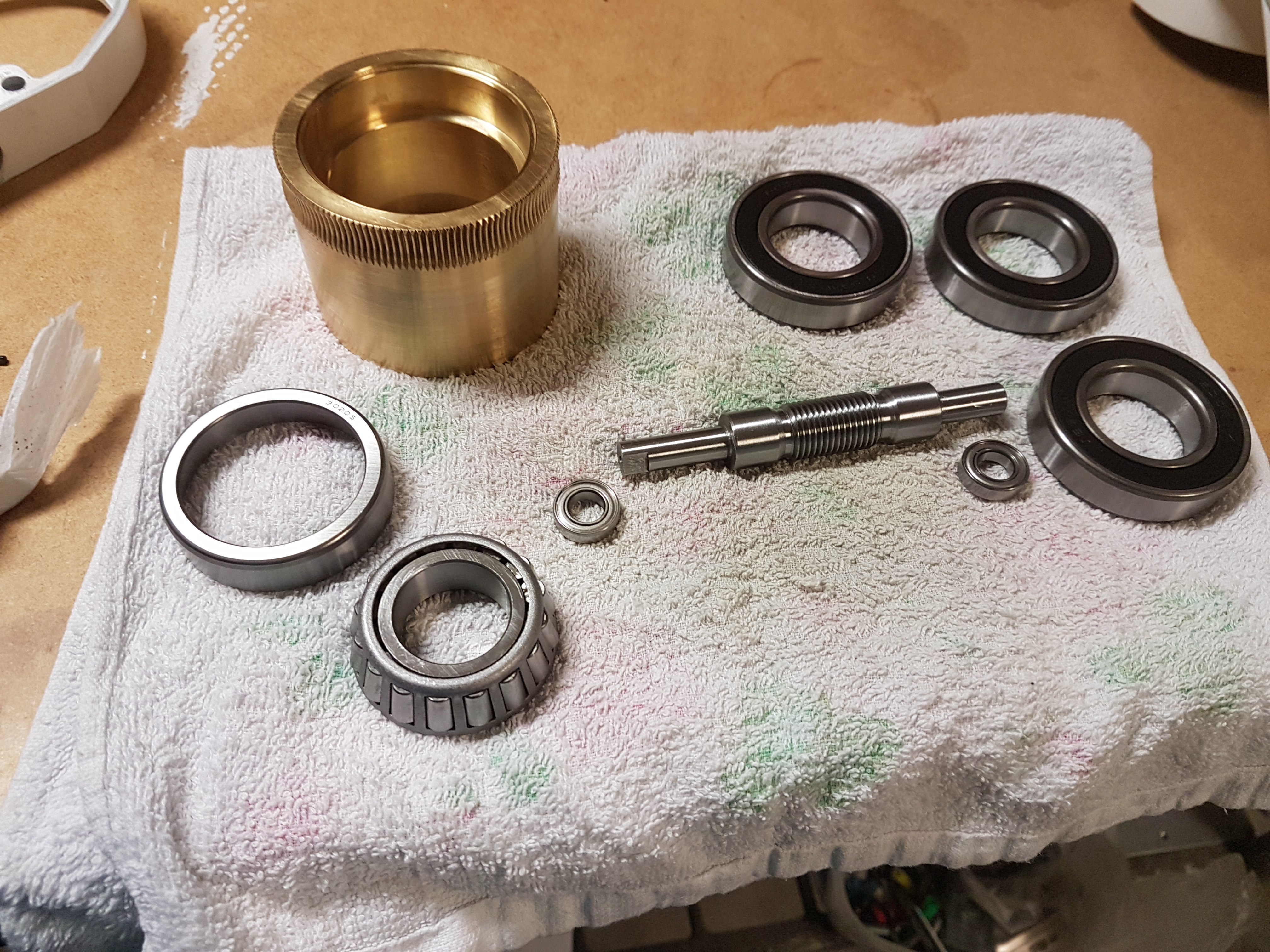

Då har man varit igång och öppnat upp Dec-axeln och kollat hur de såg ut och de såg ju till en början ganska ok ut. Men efter jag fick ut det bakre lagret var det ganska snålt med fett. Det kärvade något så rengjorde lagret och på med nytt fett och blev genast bättre.
Sen fortsatte jag med att dra ur axeln som går genom hela monteringen och här fick man va försiktig så man inte skadar kransarna på mässinghjulet.
Allt såg väldigt bra ut ganska välfyllt med fett men rengjorde ändå och på med nytt fett.
Sen såg jag på axeln att de hade skaft lite grann så tydligen har jag flyttat motorn för långt in så den legat imot. Fick ändra lite på motorfästena så det gick fritt.
Tog sen av huseringen till kuggstången till drivningen och där var det ganska snålt med fett men de rullade bra ändå men tog isär och smörjde upp ändå.
Sen när allt var rengjort och uppsmörjt så var de dags att sätta dit allt igen och de gick lättare än ja trodde men sen märkte ja att axeln var lite glapp i kuggkransen med någon mm. Läste sen att man kunde ställa trycket mot kransen så glappet skulle försvinna. Har inte gjort det än men kommer nog höra det efter ja gjort RA-axeln.
Och när man skruvar fast axeln igen så var det bra att i te dra åt för hårt annars så gick det väldigt trögt att dra runt axeln. Man låser fast den med insexskruvarna som sitter runtom.

Merparten av alla lager var ju med gummitätning så de lät ja bli men fanns ett rulllager som var helt oskyddat som ja fick smörja om på nytt. Sen alla ytor som låg emot varandra och kuggkransen fick ja smörja om på nytt. Nu tycker ja de snurrar något bättre än de gjorde innan iaf.
Justeringen i snäckväxeln var väldigt lätt att göra så nu är glappet ja hade i dec-axeln helt borta också :)

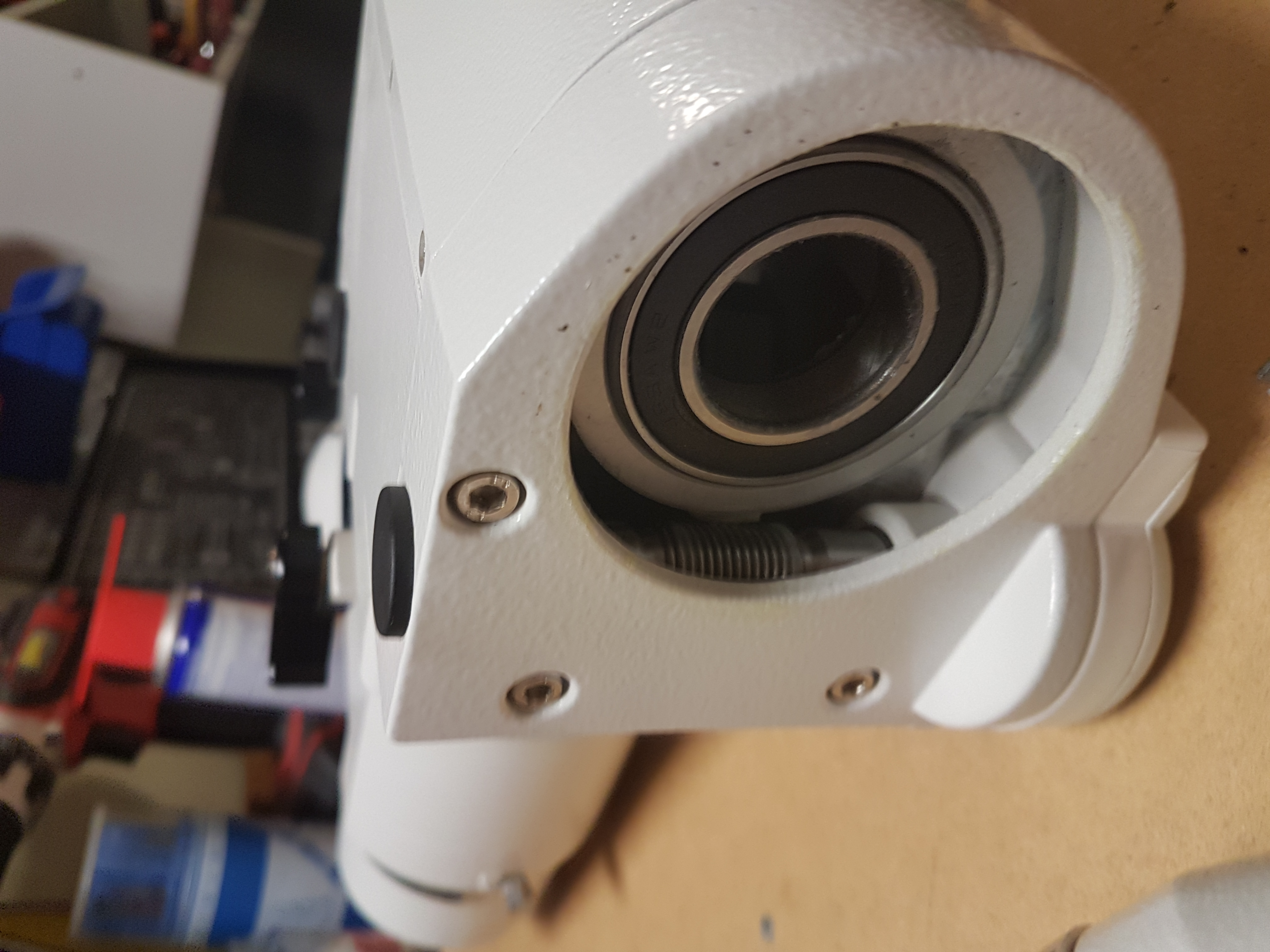

Sådär nu var även RA-axeln åtgärdad.
Innan jag tog isär kändes även ra-axeln det i endel lägen och de visade sig att justeringen till snäckväxeln var för hårt dragen på ena sidan så nu snurrar det lika fint runt om :) och även i den här axeln var det ganska snålt med fett på endel ställen så de var nog bra att man öppnade upp och rengjorde.
