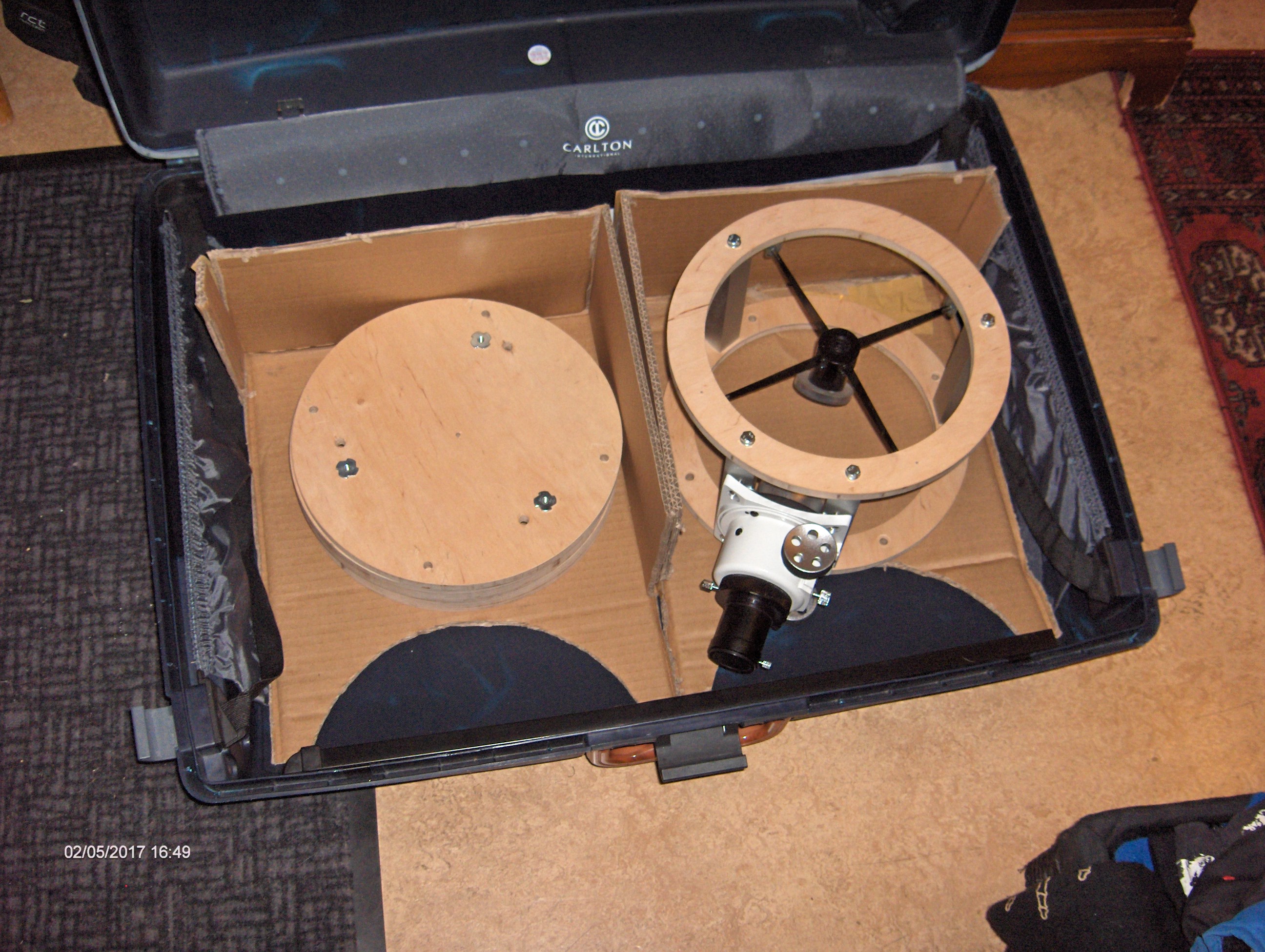

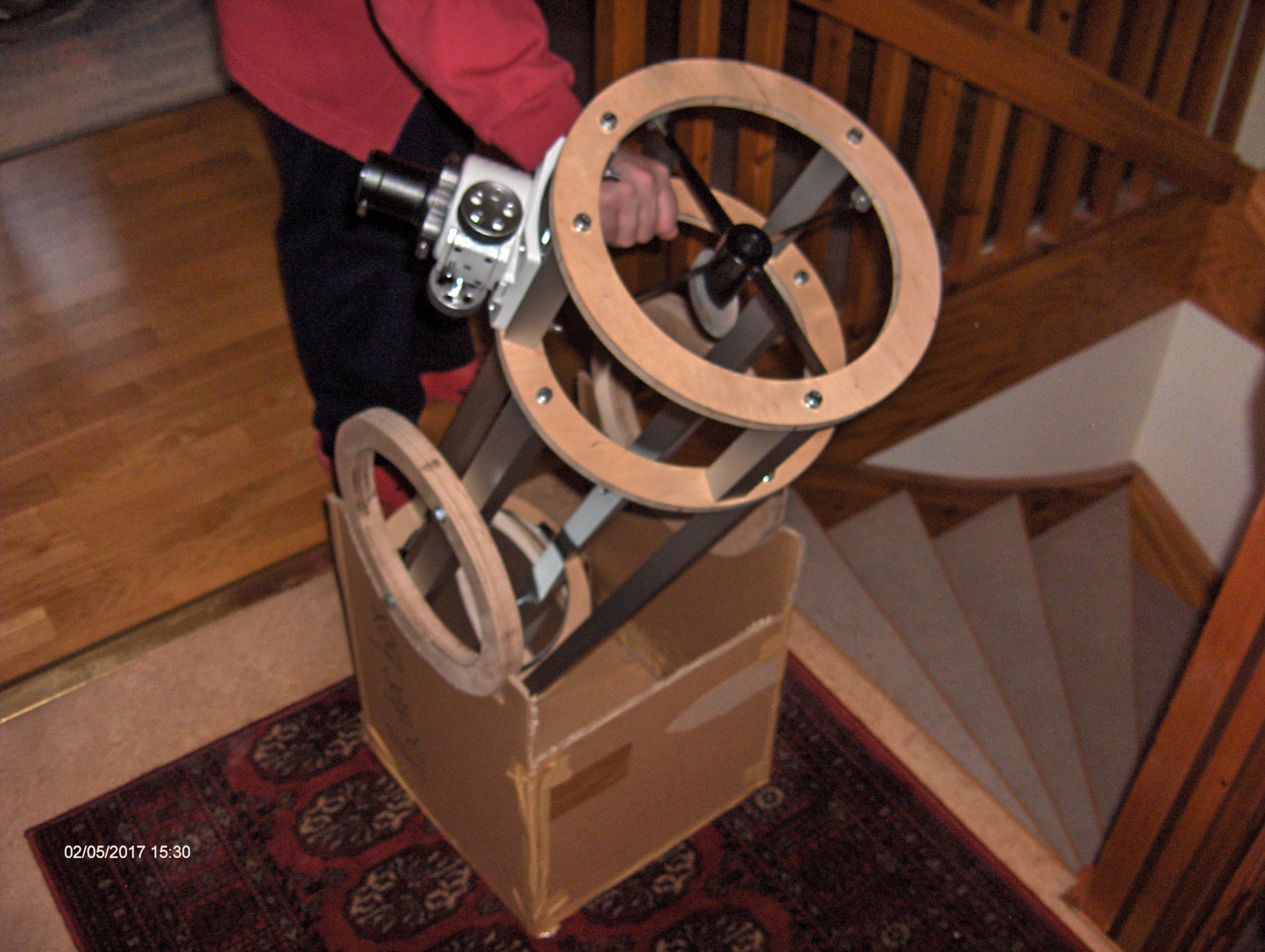

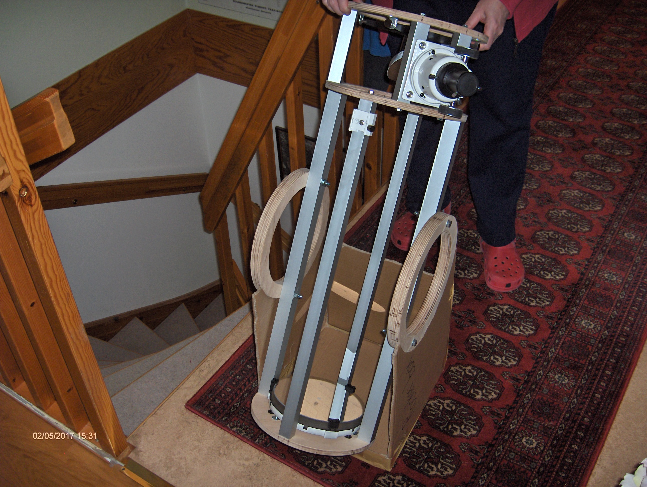

Det gjorde mig genast intresserad och bygget kändes ganska optimalt för mina syften: En 8" resedobson byggd av plywood och aluminiumstag. Isärtagbar och med en möjlighet att plocka ur primärspegeln och transportera den i handbagaget.

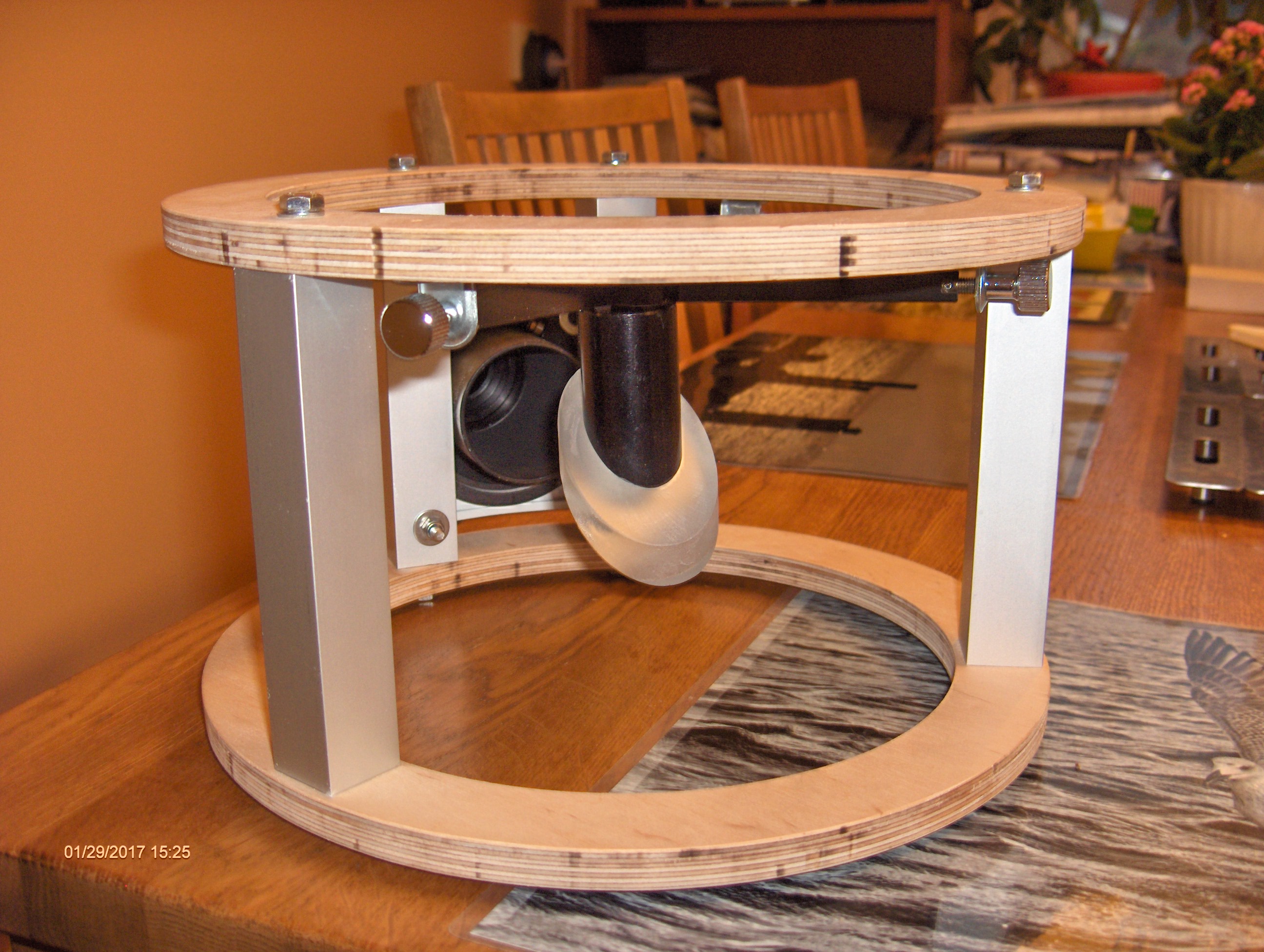

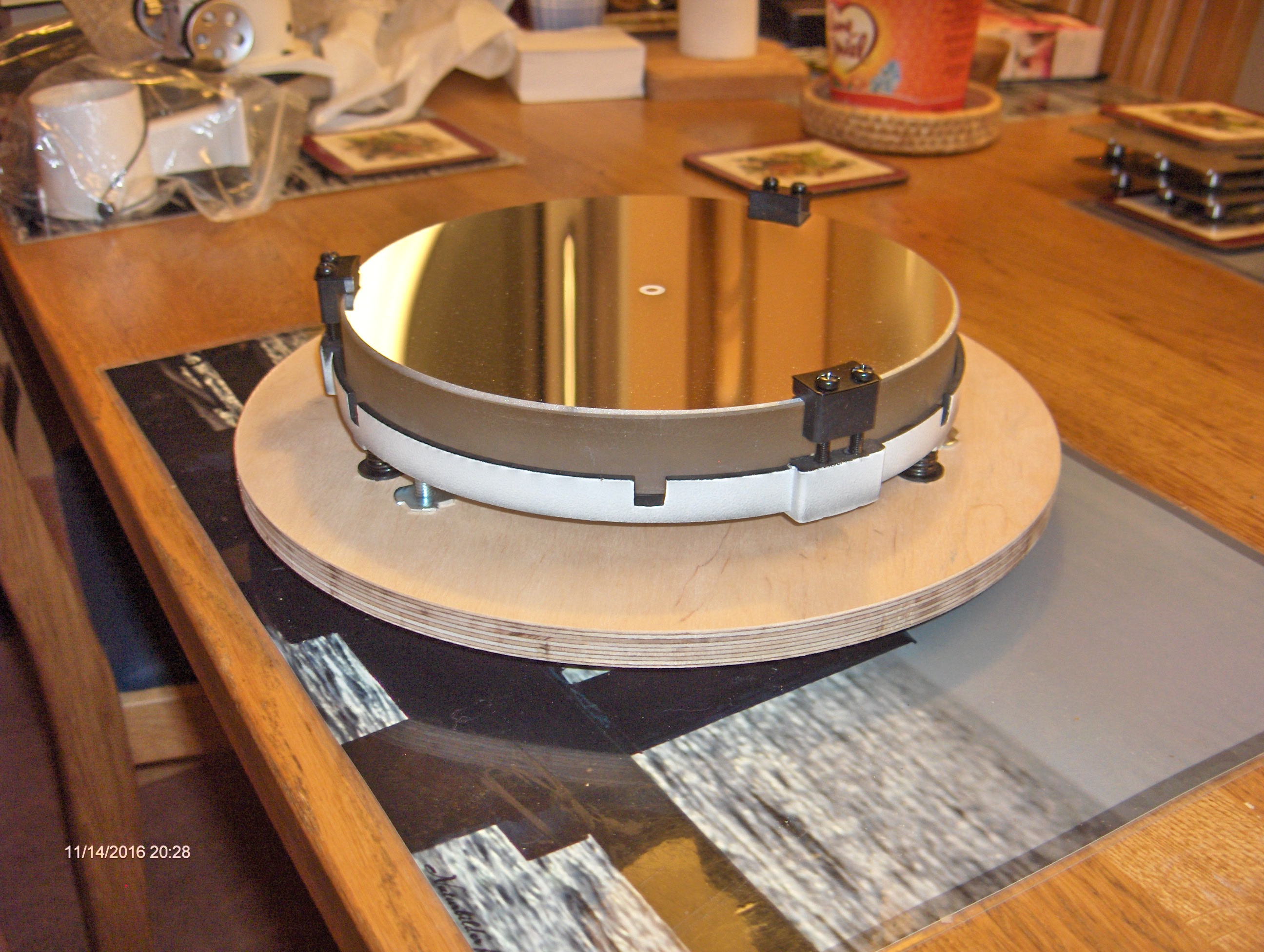

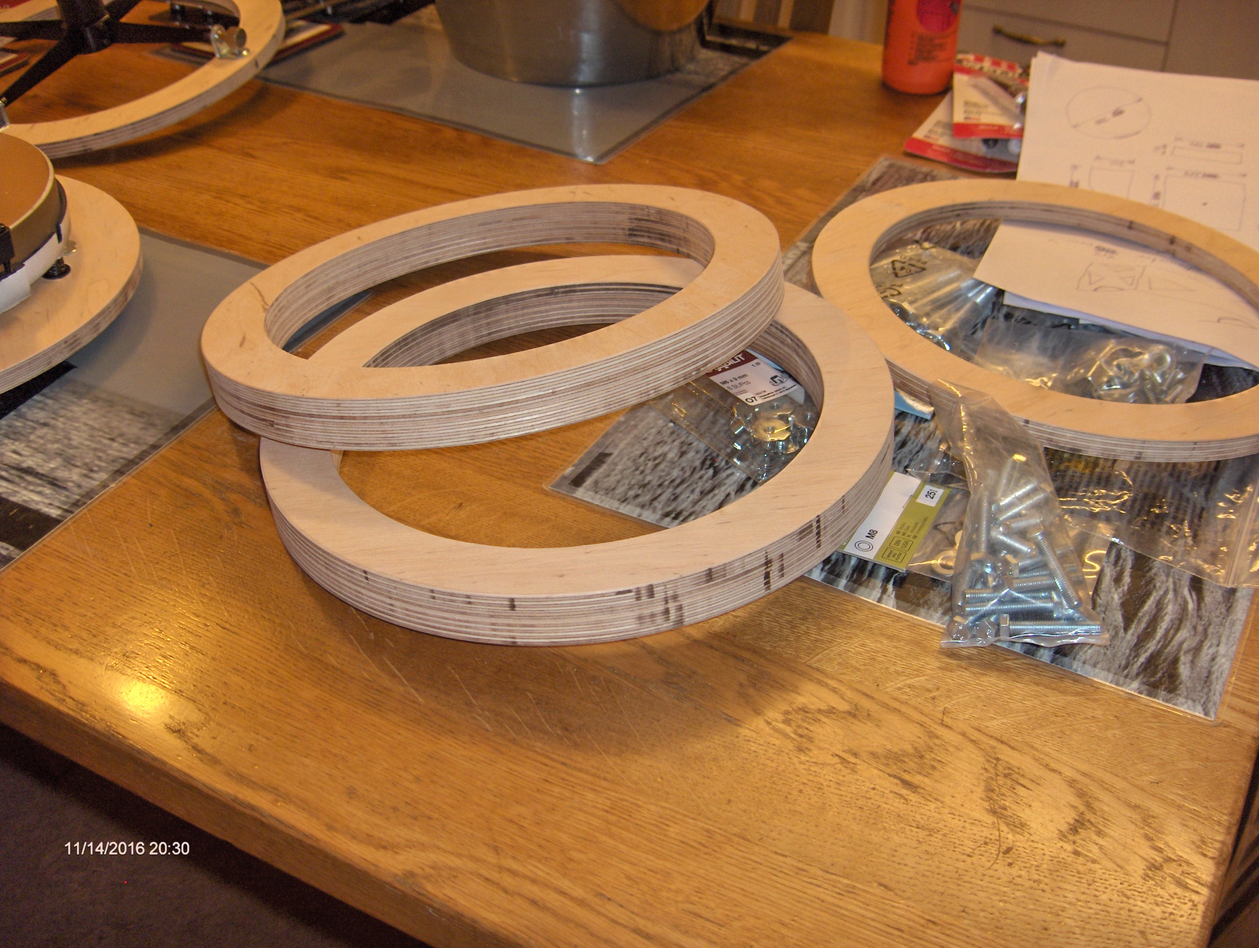

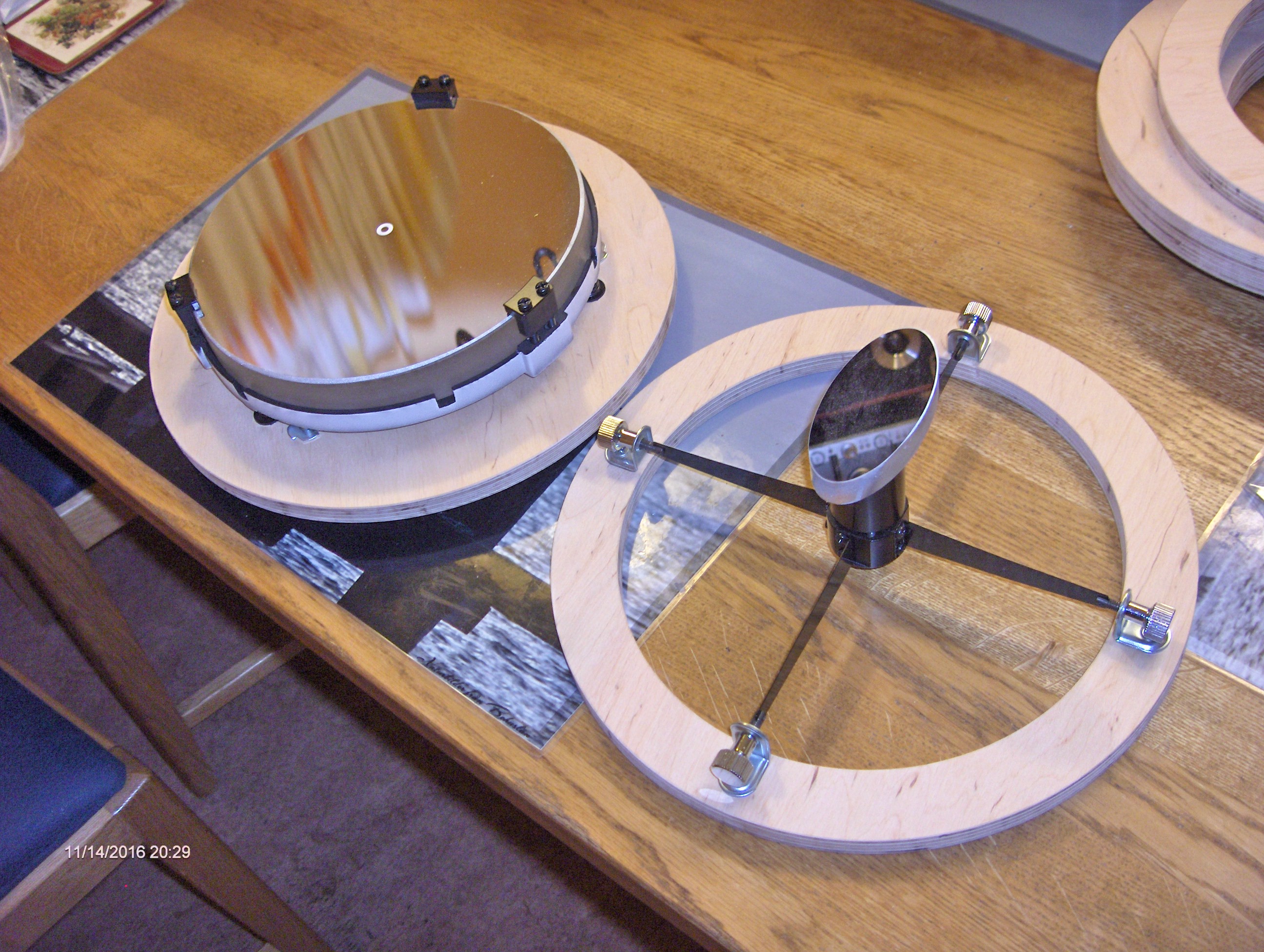

Det första vi tillverkade var de plywoodringar och den plywoodplatta som skall användas till primärspegelcellen, sekundärspegelhållaren och de båda höjdhjulen.

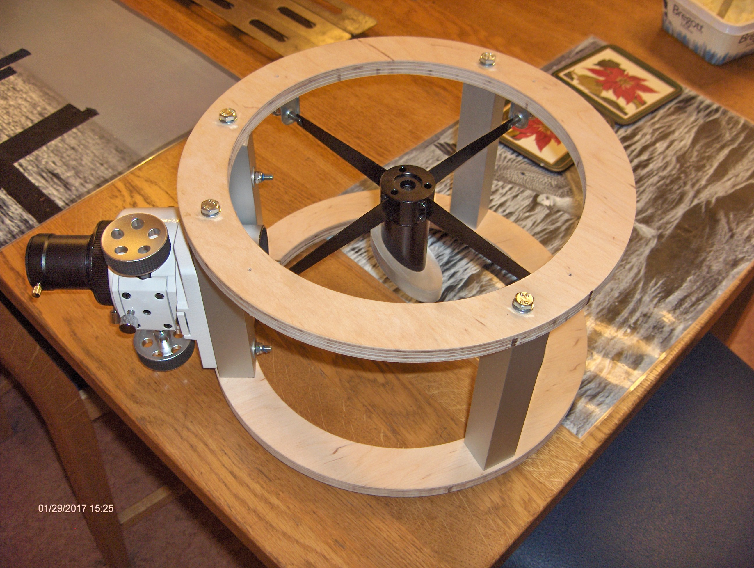

Det visade sig redan här bli vissa problem eftersom jag använder en betydligt större och tyngre fokuserare än Gary S så det blev nödvändigt att tillverka ytterligare en plywoodring och göra en konstruktion med en sekundärspegelbur.
Vi tillverkade delarna med en handöverfräs och det dammade rejält men resultatet blev riktigt fint.
Det var det som blev klart första arbetsdagen.

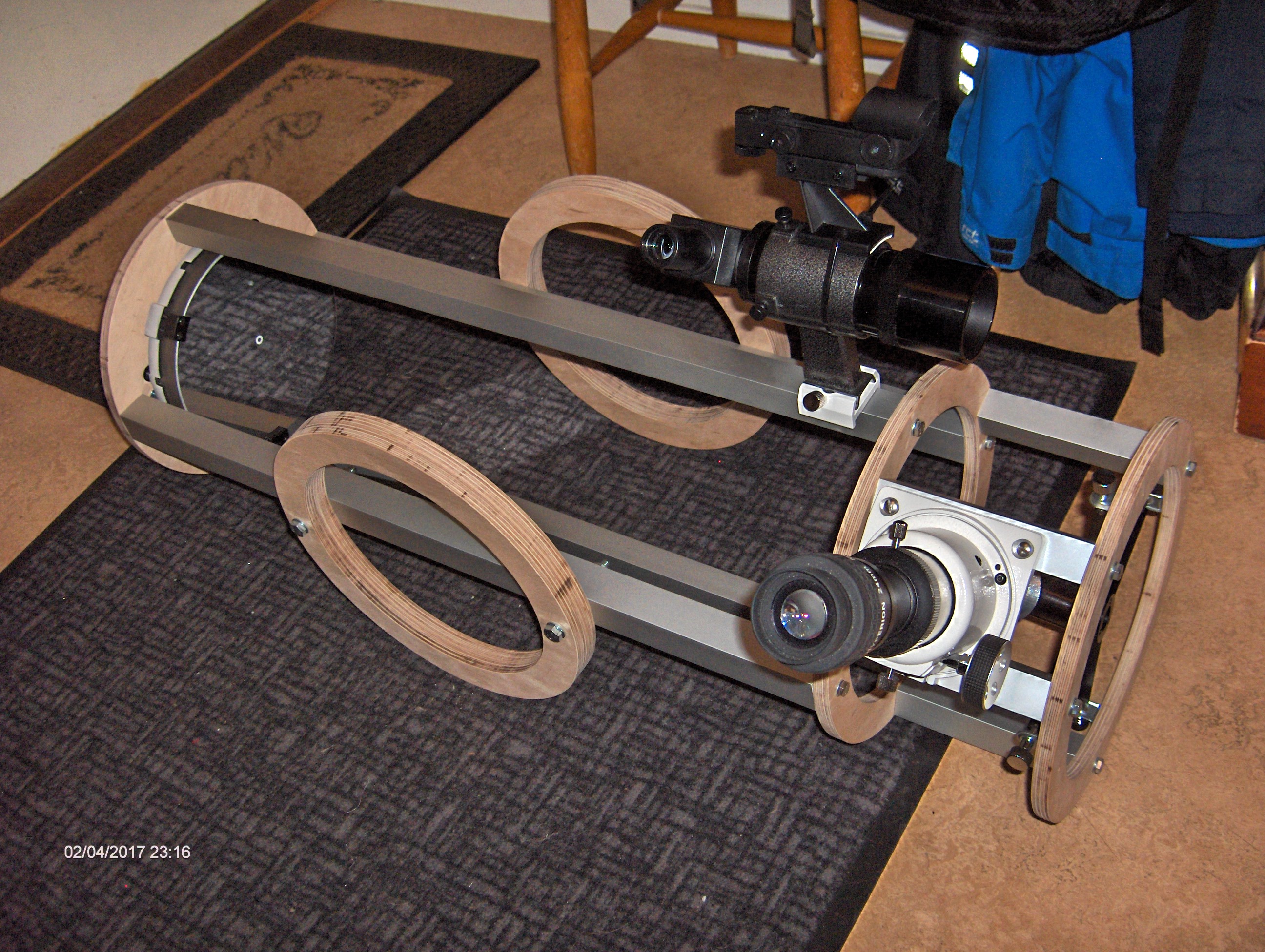

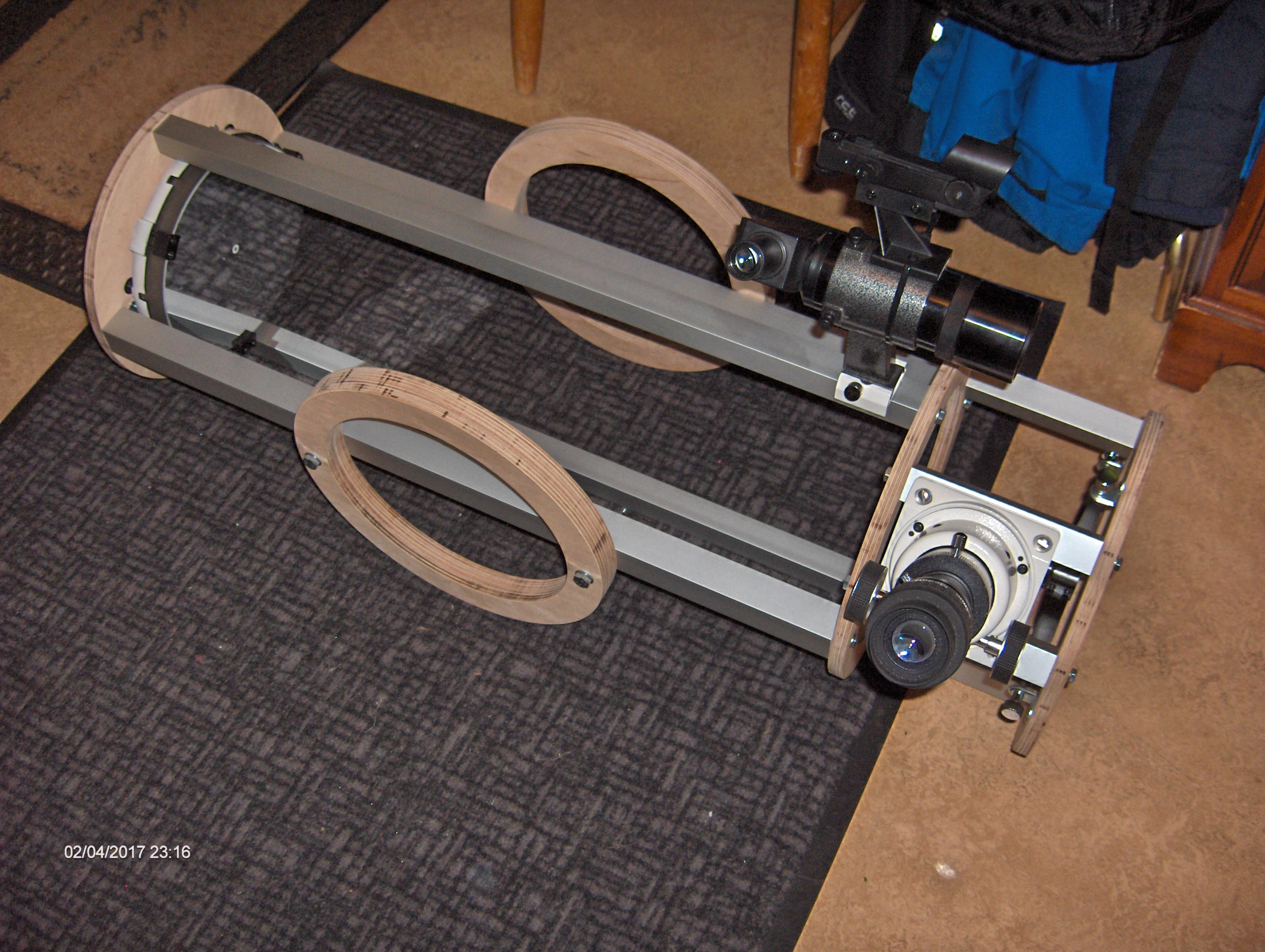

Vid nästa tillfälle tillverkade vi sekundärspegelburen med aluminiumstag tillverkade på samma sätt som beskrivs i Gary Seroniks artikel och monterade ihop alltihop. Det tog en hel dag för det var ett riktigt precisionsjobb men det blev bra.

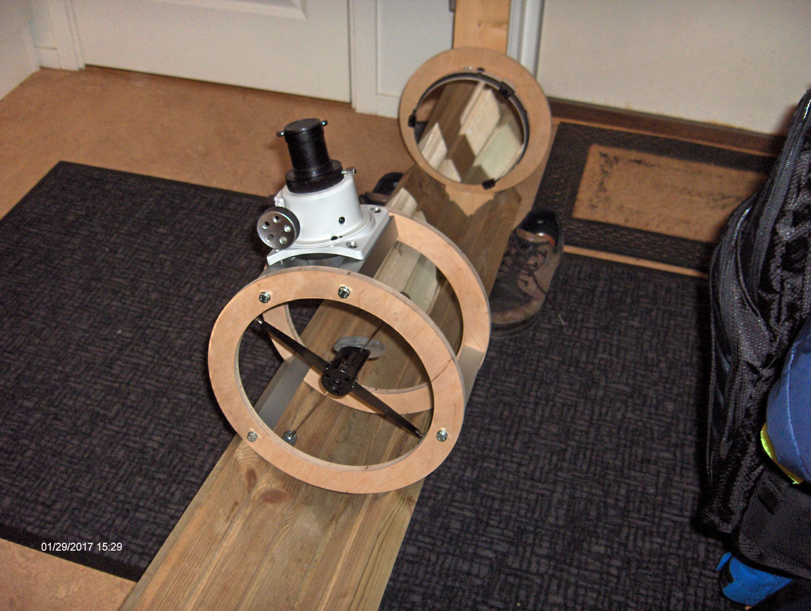

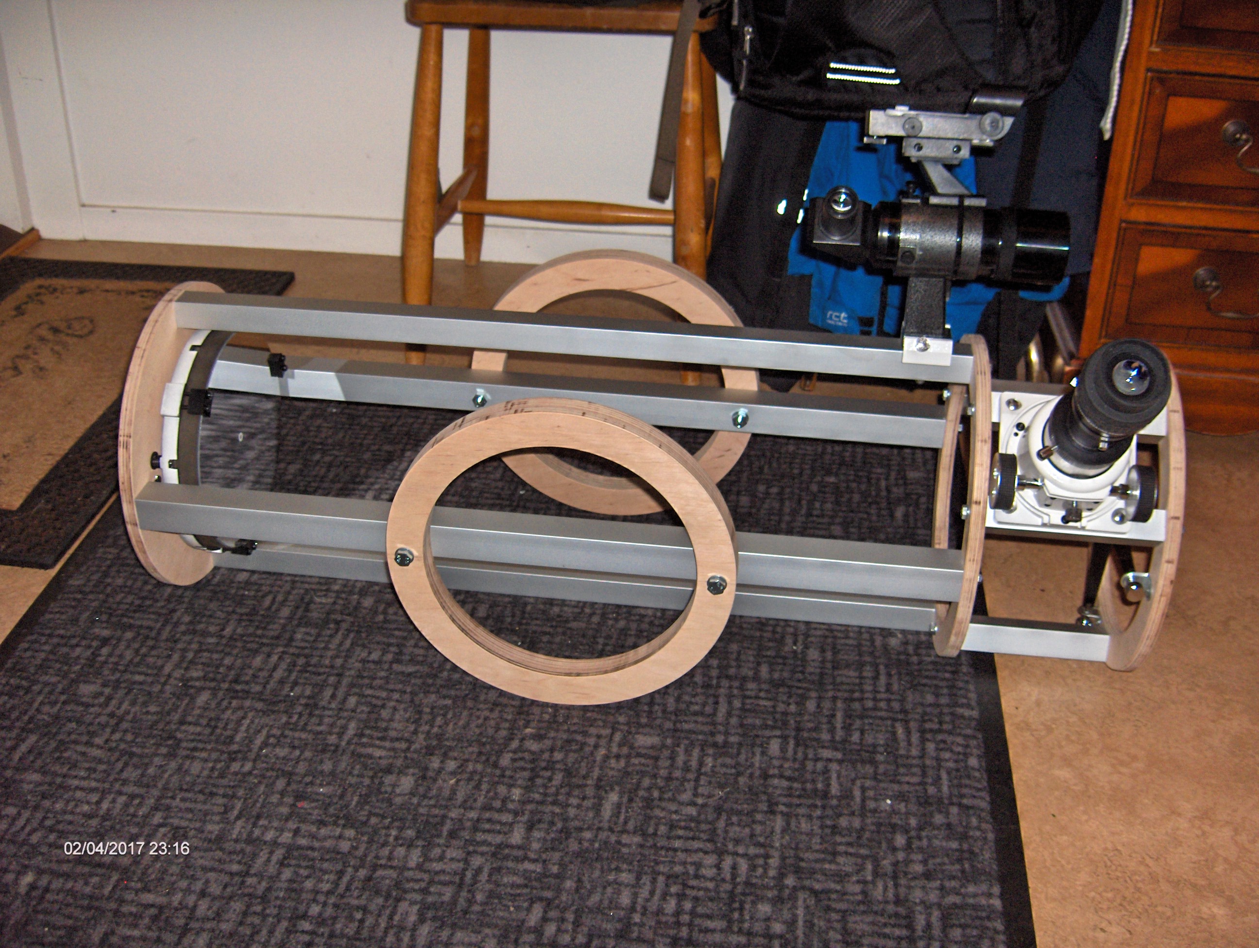

När jag kom hem snickrade jag snabbt ihop en synnerligen enkel provvagga för att kunna mäta den exakta längden på de längsgående stag som skall hålla ihop primärspegelcellen med sekundärspegelburen. Jag kollimerade någorlunda väl och riggade upp vaggan utomhus och riktade den ungefär mot Orion, stöttad mot en stor blomkruka, och lyckades genom att sakta skjuta sekundärspegelburen fram och tillbaka fokusera några stjärnor. Resultat: 685 mm. Jag har ingen aning om vad det var för stjärnor men det var så roligt att se dem
Nästa steg blir nu att montera klackar på sekundärspegelburen för de båda sökare som jag vill ha: Ett rödpunktsikte för att grovrikta med och en vinklad 8x50 optisk sökare. Dessutom skall de båda 685 mm långa stagen tillverkas, balanspunkten mätas upp och sidohjulen monteras.
