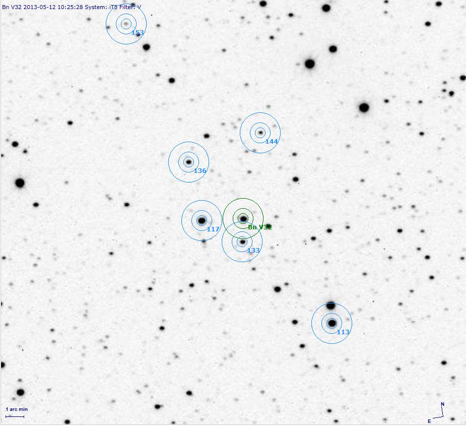

Bn V32.jpg (80.1 KiB) Viewed 2942 times
Jag fick en bild över Bn V32 med iTel5 idag. Men det är inte BnV som syns inringad utan en annan 12.3 mag stjärna som bara ligger 9" från Bn V32 och jag kunde inte se något spår av Bn V32. Jag tror den blir svår att följa pga. överstrålningen från grannen. I så fall behövs nog teleskop med bättre upplösning än 10-tummarna på iTel4/5.

Re: Bn V32
Post by Tompa »
Man kanske kan ana något i "klockan 9", men det blir nog svårt att göra nåt bra med de billigare teleskopen.

Re: Bn V32
Post by Starsoft »
Hej
I det här fallet tycker jag det ser ut som att det största problemet inte är teleskopet utan dålig skärpa och dålig tracking, något jag tycker det ofta är på den här typen av bilder, hur har skärpeinställningen gått till i det här fallet?
Anders
ThomasK
Posts: 1652
Joined: 2010-06-29 12:10:36
Re: Bn V32
Post by ThomasK »
iTelescope-teleskopen använder ACP/ACP schedueler för styrningen. I början av varje script görs en fokusering, men sen tas bilden utan guidning. För Bradfordteleskopet tror jag de gör en omfukusering varje gång temperaturen ändras mer än 0.5 grader.
Du har säkert rätt i att trckingen inte är 100%, men samtidigt är det vanligtvis en fördel vid fotometri att stjärnorna blir lite utsmetade så att ljuset sprids på fler pixlar. För Bn V32 skulle man däremot ha velat ha största möjliga skärpa.
Bilden ovan är exponerad 3 minuter med V-filter, FWHM ligger på 2.3 - 2.8, vilket är rätt normala värden för bilder man får från iTelescope och BRT.
