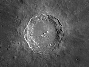

Objekt: Copernicus
Exponering: Okänt. 60 fps.
Fotograf: Roger Utas
Teleskop: Celestron C 9.25
Kamera: TIS DMK.21
Kommentar: Hej.
Ytterligare ett av mina "höftskott" på månen, denna gång från i våras, i väntan på att Saturnus skulle masa sig upp på himlavalvet. Den här gången hade jag dock inga bekymmer att identifiera vilken krater jag lyckats fånga... Tyvärr har jag inte bokfört exponeringsdata, mer än att jag använde 60 fps. Tror att jag även tog bilden genom rödfiltret. Riktigt vetenskapligt och seriöst är det... -inte...
Seeingen var vid fototillfället ganska fladdrig då Månen stod på 31 graders höjd. Jag tog ca: 7000 bildrutor och har använt 2000 till denna bild. Registax 6 och PS CS3.
Mvh, Roger.

Hade man lyckats ta en så här bra bild med en webkamera hade man blivit glad. Men av döma av de bilder man sett med denna TIS DMK.21 går säkert få det snäppet bättre bilder med rätt metod och rätt seeing.
Röd filter var väl kanske inte det bästa du kunde använda . Lite dålig skärpa säkert förvärrad av fel filter.
Är det inte grönt filter man bör använda på månen om man nu ska köra färgfilter?
Jag brukar använda kontrastbooster filter och fringe killer filter när jag körde med min webkamera. Blev lite skarpare bilder med det.
Kanske onödigt idag med dessa moderna kameror?
Kul hur som helst se lite månfoto närbilder igen på astronet.

Lite dålig skärpa orsakad av skakig seeing som går att motverka till viss del genom antingen röd -eller ir -pass filter.
Den gröna kanalen brukar helt riktigt innehålla mest detaljer, men är aja -baja vid halvdan seeing. Jag har inte använt "vanligt" rödfilter utan interferensfilter för RGB foto. Som sagt, kommer heller inte ihåg exakt vad jag använde, kan ha varit ir -pass filter med.. :D
Jag la även på ett lager med en ytutjämnad kopia i PS för att få bort lite grynighet, på bekostnad av en del skärpa, tycker bilden blev mer estetiskt tilltalande så..
Som sagt, dessa bilder är bara "skott från höften", skall man ha bra rersultat måste man nog invänta de rätta tillfällena. Hur som helst tänkte jag att de kan vara till nån glädje här på forumet, Månbilder, bra eller dåliga är tyvärr lite underrepesenterade...
Mvh, Roger.

Jag talar bara utifrån egna tester och slutsatser. Du har förmodligen till fullo rätt i att grönfiltret producerar finare detaljer än den röda, men den blir också lättare påverkad av dåliga förhållanden. Jag tycker mig märka att det röda filtret gör tvärtom, det "lugnar" ner dålig seeing. Tror att Peter Rosén tillämpar denna metod med.
Det är förmodligen därför den röda kanalen vid planetfoto oftast är fin, medan de andra två är svårare att få bra, främst då den blå ofta ser ut som skräp.

Med DMK21 bör man helst inte anv fps60, det ger lite konstiga artifakter, däremot utmärkt vid 30 fps...enl experterna, såg samma problem med IMGOL kameran

Att DMK.21 (gamla modellen) ger artefakter vid 60 fps. är en sanning med modifikation. Artefakterna visar sig som sk. "lökringar" runt planetens kanter. Oftast.
Däremot när du plåtar månen är det ingen fara, då funkar den alldeles ypperliogt, tror att det kan vara den skarpa kontraster mellan den ljusa planetytan och svärtan i tomma rymden som spelar pajas... (egen teori). Dessa defekter förvärras ju mer gain du är tvungen att dra på. Att använda den på vår närmsta granne bereder inte några bekymmer alls!
