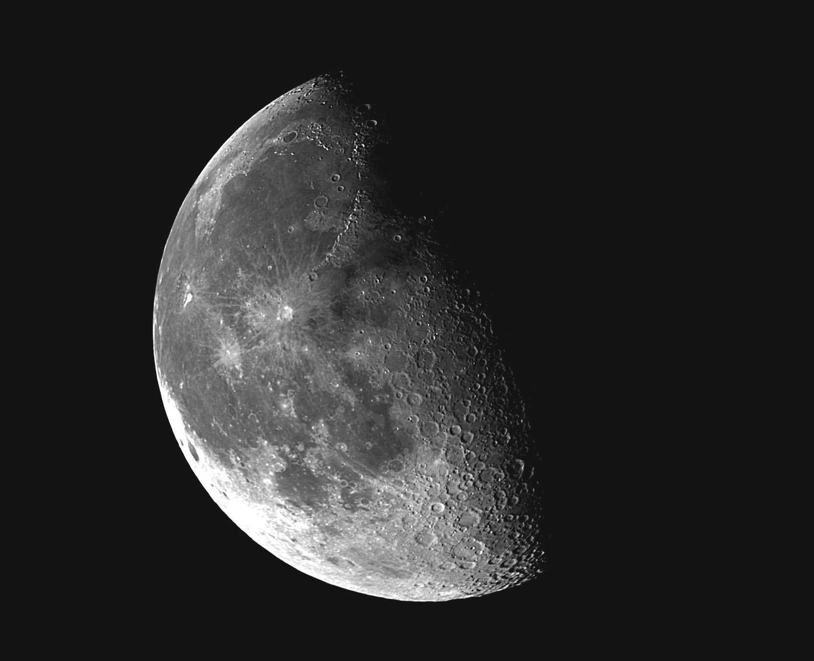

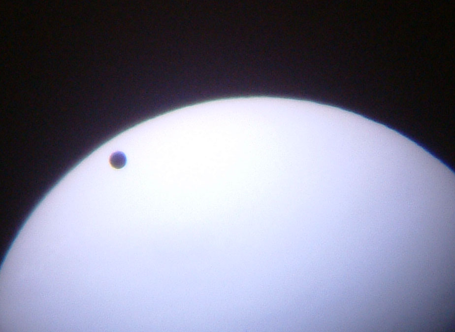

Solsystemet är lättast att börja med som astrofotograf. Med en enkel kompaktkamera eller tom en mobiltelefonkamera kan man ta hyfsade bilder på solen och månen.

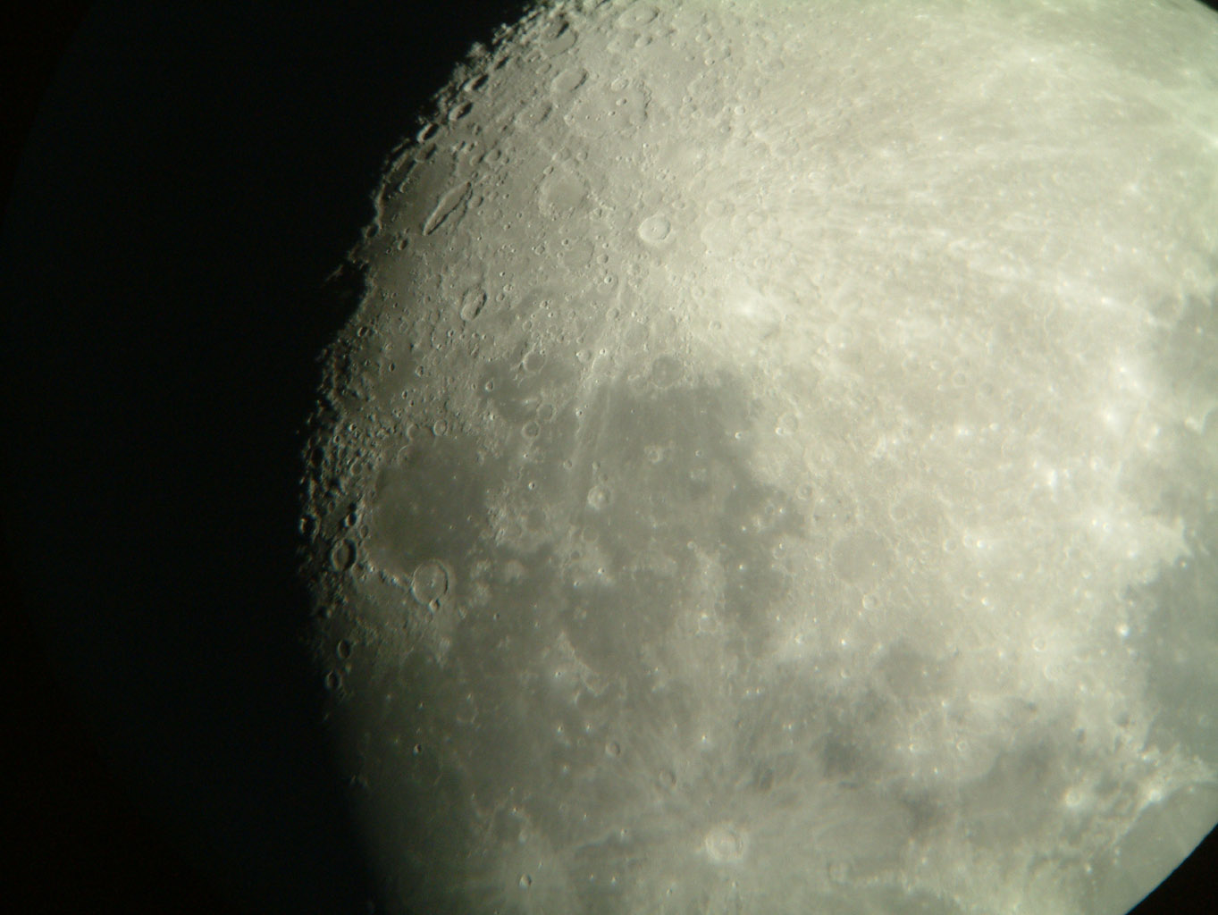

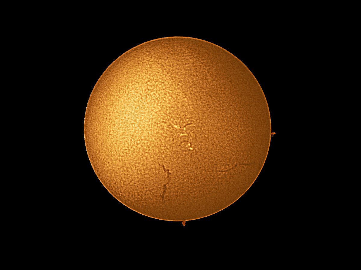

Månen är lätt att börja med och man kan ta ganska bra bilder genom att hålla en kompaktkamera/mobilkamera bakom okularet på teleskopet. För att fotografera solen krävs ett solfilter. Detta kan vara allt från ett mycket billigt egenbyggt solfilter till dyra H-alpha filter som visar fina detaljer på solen och protuberanserna.
Med en DSLR-kamera eller webkamera kan man ta mycket bra bilder och fina närbilder på månen/solen.
Bästa kamera för solen/månen: webbkamera tätt följt av DSLR-kamera

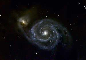

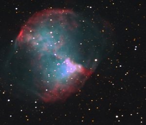

Djuprymdsfoto (Deep space) kräver i allmänhet längre exponeringstider och ställer mer krav på att teleskopets montering kan följa himmelens rotation med stor noggrannhet. Ofta tar man många bilder och lägger sedan ihop dem i datorn (stackning). Tex kan man ta 10 st 5 minuters bilder.
Med djuprymdsfoto kommer en kyld ccd-kameran till sin fulla rätt, men en DSLR kamera ge mycket bra resultat med.
