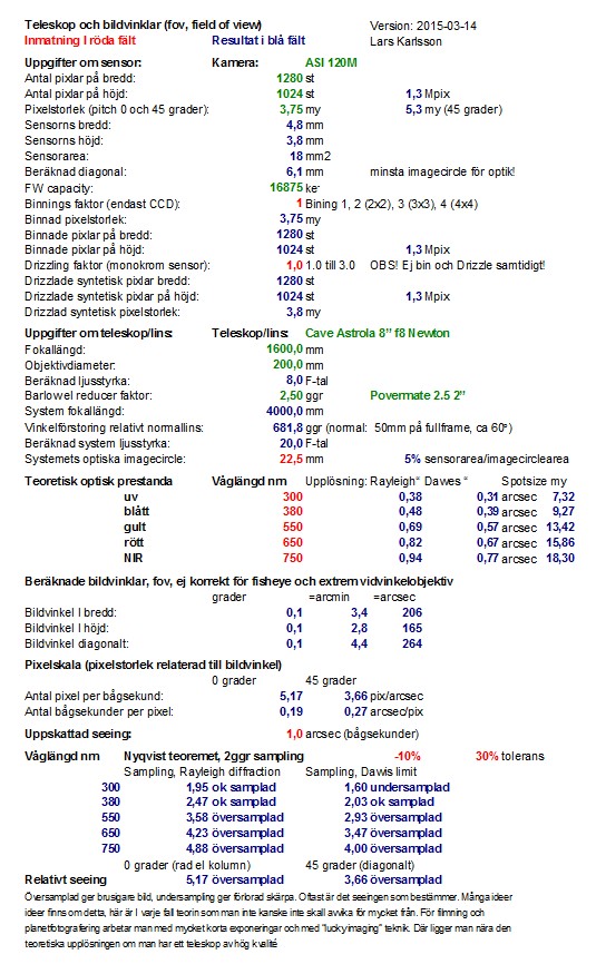

Jag la upp din utrustning i beräkningsarket:
CaveAstrolaf8 2_5 Powermate ASI120M.jpg (149.04 KiB) Viewed 2768 times
Ser ju rätt perfekt ut med tillräcklig sampling från blått och uppåt. Kunde till och med vara lite till om man mäter över diagonalen och även vill ha med UV som jag sett en del försökt med. Men Drizlle tekniken kan ju ta det sista, har aldrig sett någon utvärdering hur pass effektiv den är vid planetfoto och de extrema fokallängder man har då.
