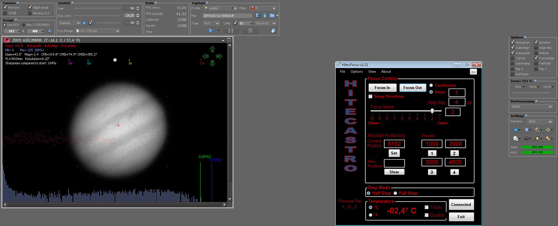

Ja visst är det så, "plötsligt händer det" Det roliga med det hela är att jag har suttit 60 meter från mitt teleskop när det dessutom "hände". På den datorn som jag fjärrstyrt mitt planetfotande från kör jag dualboot med Windows 7 Ultimate och Linux Mint. Vid detta tillfälle körde jag Linux Mint och fjärrskrivbordsklienten Remmina som ger avsevärt högre fps än Windows egna fjärrskrivbordsklient vilket helt klart underlättar för fjärrfokusering av planetfoto. :good: Men i detta fall tog jag även hjälp av fokuseringsindikatorn i FireCapture vilket ger ett procenttal som
För bildbehandling så kör jag nu mer med en Xeon X5470 processor istället för en Core2Quad vilket mer än halverar stackningstiden :good: 8) Jag bifogar en screenshot på hur det ser ut när jag fjärrfotar. Screenshot-bilden är tagen 13 minuter efter datan till Jupiterbilden är tagen. Här är guideningpåslaget, automatiska R/G/B-serier aktiverade, ephems-data aktiverade vilket automatiskt räknar ut var Jupiters månar befinner sig för tillfället och hur lång brännvidd teleskopet har och vilken sampling som man använder.
"Sharpness compared to start" är skärpeverktyget. Programmet sparar även filerna så de går att öppna direkt i WinJupos för efterbehandling. För exakt tidsinställning av datorns klockan så har jag installerat en NTP-klient (mitt fall Net-time) vilket finns för samtliga operativsystem, till och med MS-DOS :) 8)
Rutan som det står HitecAstro på är enbart till för att köra fokus in och ut. Om jag räknat rätt så blir varje steg på stegmotorn 1/1000 mm in eller utdrag av fokuseringstuben. Väldigt praktiskt för finfokusering att stega ett steg i taget och vänta och se vad seeingen visar för detaljer innan man trycker på play-knappen som startar inspelningen.
Jag erbjuder mig att hjälpa till om någon behöver hjälp med FireCapture över gratisfjärrstyrningsprogrammet TeamViewer. Skicka i så fall PM :good:
FireCapture fjärrfotografering av planeter med guidening.
