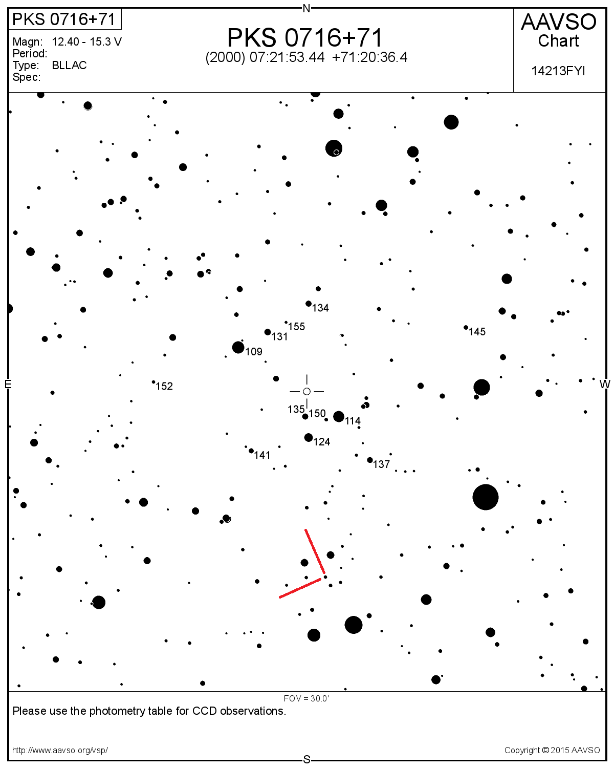

Råkade av en slump få se att en av stjärnorna i bild på Blazaren PKS 0716+71 (viewtopic.php?f=26&t=9641) vid första anblick upplevdes lite svagare än vad den kanske borde vara. På bifogad AAVSO-kartan här är den markerad med rött. Den är också markerad med rött på fotot, men där är den extremt svår att se.
Efter att ha sökt efter den på CDS i de olika sökmotorna (Simbad/Vizier etc) så hittar jag den inte, annat än i Aladin - och där ser stjärnan faktiskt ut att vara en galax. Centrum på den där mäts upp till 07h21m42.31s +71º11'19.0". Söker återigen på denna position, men hittar inget i databaserna.
Det måste ju vara något lurt med epokerna här, men som jag ser det är allt i J2000? Får inte i hop det riktigt.
Någon som har bättre koll?

Det är galaxen PGC 2741373.
http://vizier.u-strasbg.fr/viz-bin/Vizi ... cno=333522
http://leda.univ-lyon1.fr/ledacat.cgi?o=PGC2741373

Hej Hans, tack för det. Ser det skiljer lite i RA, kanske läste av fel i Aladin. Den borde ju ha hoppat upp ändå, sökte med ganska stor radie. Det är löst i alla fall. Gott!

Man identifierar närliggande stjärnor i ett planetarieprogram och sedan klickar man på galaxens position så noggrannt man kan och förhoppningsvis anges platsens koordinater. Jag använde NED för identifieringen och fick galaxens alternativa beteckning 2MASX J07214265+7111193.
