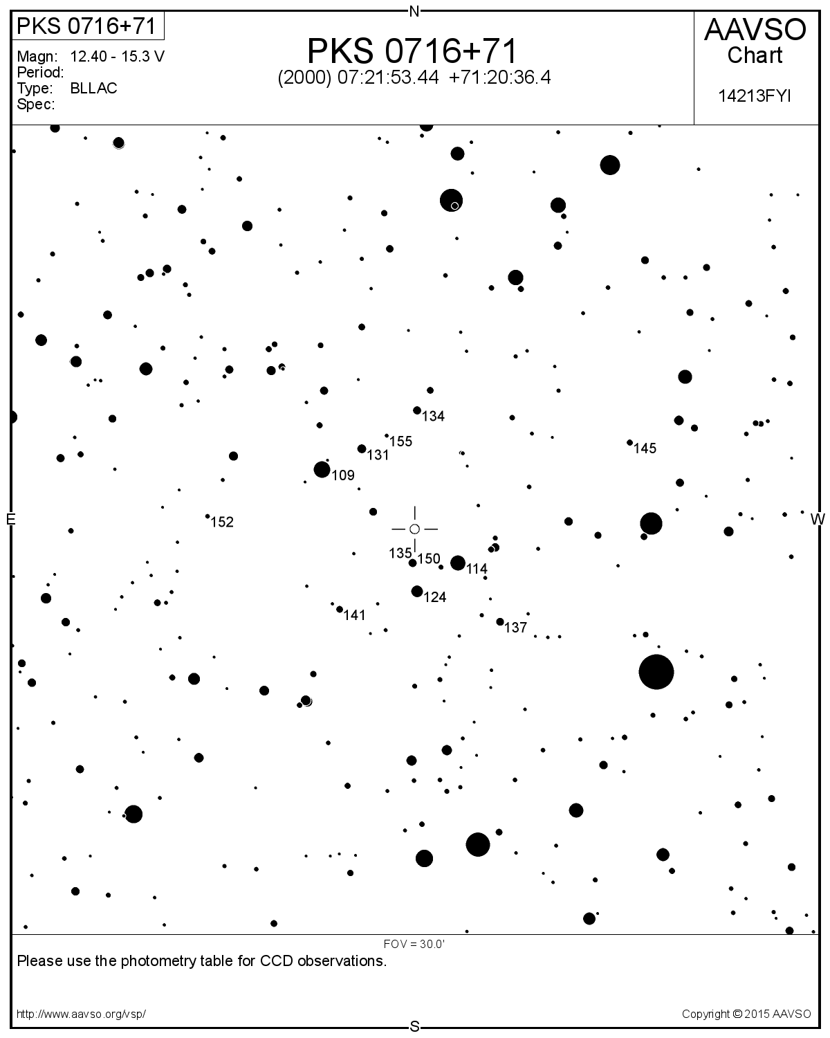

Den nordliga blazaren PKS 0716+71 befinner sig nu i ett mycket ljusstarkt utbrott, den är av visuell magnitud ca 12 och kan observeras även i små eller medelstora teleskop:
http://www.aavso.org/aavso-special-notice-396
Nedan ges en karta 0.5x0.5 grader med norr uppåt.
PKS 0716+71. AAVSO.
PKS 0716+71. AAVSO.
PKS 0716+71.png (72.16 KiB) Viewed 3225 times
