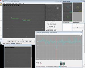

Objekt: (186) Celuta Occultation Celuta
Exponering: 2 sek
Fotograf: Bengt Rutersten
Teleskop: Celestron C11 f/10 SCT
Kamera: QCam5
Kommentar: Gjorde ett försök att fånga en asteroidoccultation, (186) Celuta 2015-01-17 01:28:24. Ganska brusigt och svagt med efter analys av ljuskurvan i Tangra verkar det som det kanske kom med en dip på 2 frames.
(186) Celuta Occultation Celuta - Bengt Rutersten
Re: (186) Celuta Occultation Celuta - Bengt Rutersten
Hej !
Det är kanske lite osäkert men de två 2 frames med lägst värde stämmer bra i tidpunkt och längd med det förutsagda.
17 Jan 2015 , 00:31 UT 51 (186) Celuta
mag 12.7 2UCAC 46816225
mag 12.1
Event time för min position var 01:28:31 lokal tid och duration 4.1 s och klart inom 1 sigma.
http://www.asteroidoccultation.com/2015 ... 7_MapE.gif
Jag körde avi film i QCam5 med 2sek exponeringar.
Min kurva visar
frame 35 01:28:24
frame 36 01:28: 26
så 6 sek tidigare men med varaktighet c:a 4 sek
mag 12.1
Min kurva visar
frame 35 01:28:24
frame 36 01:28: 26
/bengtr
Grattis till en fin asteroidockultationsobservation (vilket långt ord)! Är det din tredje positivt dokumenterade?
Hej Bengt, vad kul, tänk om du har lyckats fånga en till!
Det är svårt att se på vilken nivå bakgrunden hamnar i ljuskurvan. Stämmer intensiteten i bottennivån med den för den ockulterande asteroiden?
/Johan
/Johan
Hej !
Ja, programmet skall ha dragit bort bakgrunden (Signal-minus-Background). Det anpassar pixelvärdena till Gauss-kurvor och drar bort bakgrund. Jag vet inte vilken skala den egentligen visar men men ser ut som ett medelvärde kring c:a 300. Det två dip-framarna ligger på c:a 130 och 170 dvs c:a 50%.
Enligt uppskattat i Occult watcher skulle det vara magnitude drop på 0.9 - 1.3. Kan det motsvara 50% ?
Tycker det verkar rimligt. Verkar iaf mera sannolikt att de två frames är en dip än att de skulle vara slumpmässiga. Stämmer ju både med längd 4s tidpunkt -6s (och dip 50% ?).
Har skickat positiv obsrapport till Frappa på Euraster iaf . Får se om den kommer med.
/bengtr
/bengtr
Håller med, verkar rimligt!
Använder du OccultWatcher?
Johan
Johan
Ännu en Bengt! Kul! Hade missat denna tråd. Slängde en kik på Euraster, den finns där inte ännu - den senaste verkar vara från 5/1. Har ännu inte loggat en positiv själv, men det har å andra sidan har varit lite stiltje med astockar... Månockultationer däremot, där har man en massa positiva :-)
