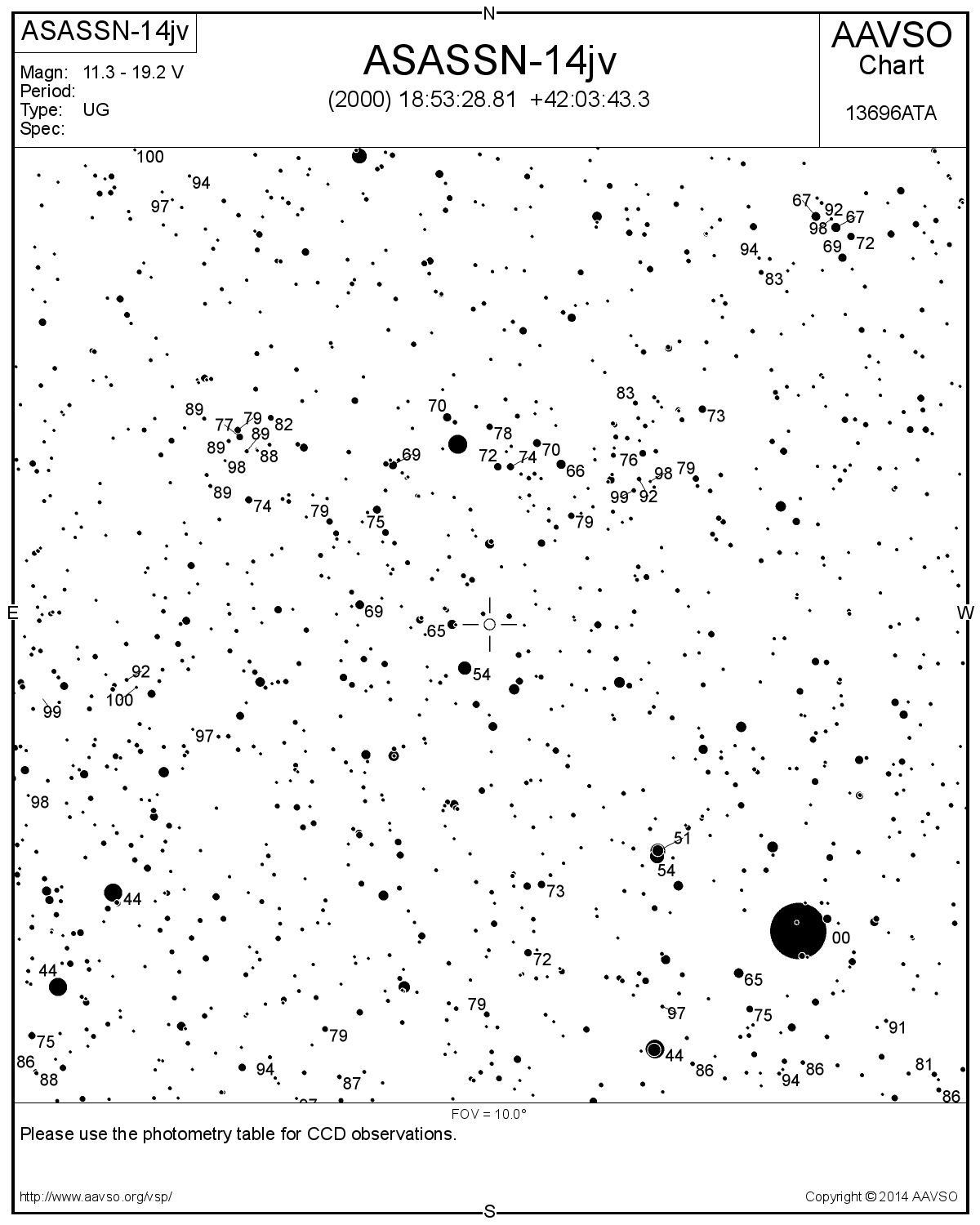

Bifogar två AAVSO-kartor nedan. Dels 10x10 grader (där den ljusa stjärnan nere till höger är Vega), dels 30x30 bågminuter. Norr är uppåt.
Man kan registrera observationer i både SVO och AAVSO, stjärnans namn är:
ASASSN-14jv
Edit:
Jag noterar att den ljusaste stjärnan i AAVSO-sekvensen har visuell magnitud 12.9 trots att dvärgnovan än så länge är mycket ljusare. Använd UCAC4- eller Tycho-2-magnituder för starkare jfr-stjärnor. Man kan vid observerandet göra skattningar enligt mönstret A-2-V-3-B, och sedan i efterhand översätta till magnituder, om man vid obstillfället inte hunnit kolla magnituder för jfr-stjärnor.
ASASSN-14jv 10x10 grader
Lyra dwarf nova 600x600amin.png (130.75 KiB) Viewed 4272 times

Re: Ljusstarkt eruptivt objekt i Lyra
Komplettering till AAVSO-sekvensen:
Ungefär 7 bågminuter söder om dvärgnovan ligger ett tydligt parallellogram där stjärnorna har följande positioner och V-magnituder enligt UCAC-4.
J185324.9+415917: V = 10.749
J185329.6+415735: V = 11.326
J185348.0+415802: V = 11.595
J185352.6+415630: V = 12.490
M v h
