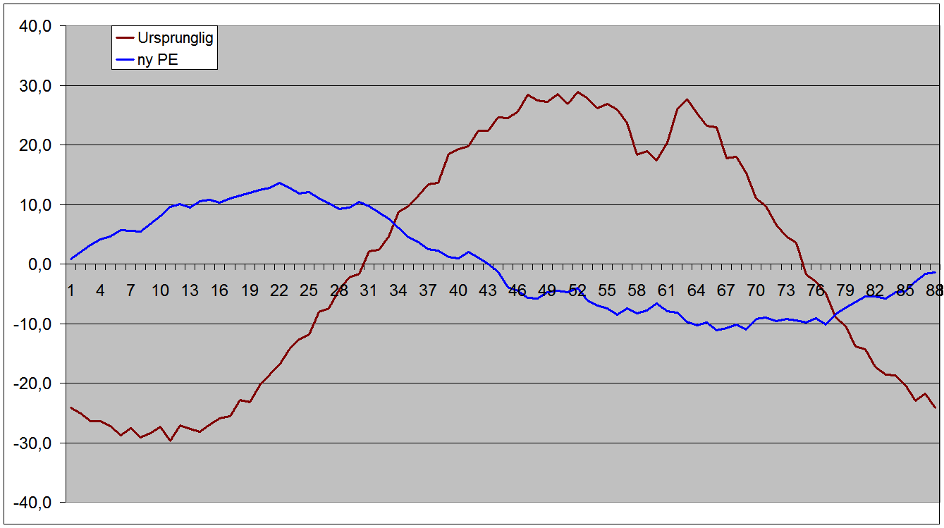

För er som inte är helt på det klara med skillnaderna mellan Celestrons monteringar vill jag berätta att CGE montering är mycket stabilare än CGEM DX fast inte lika stadig som CGE Pro (en bra jämförelse är Losmandy G11). Följningen är också mycket bättre än CGEM monteringarna och efter de justeringar jag gjort är den i stort sett i paritet med CGE Pro. Ursprungligen hade den ett periodiskt fel på nästan +-30" (vilket fortfarande är betydligt bättre än CGEM) och nu ligger det under +-12" (att jämföra med CGE PRO som har +-9"). Detta då den varit ganska hart lastad med c:a 12kg extra vikt förutom C1100XLT (och extra motvikt). Med PEC minskar felet till några få bågsekunder och för längre exponeringar kan man enkelt guida bort det kvarvarande felen. Den används också (för fotografering) tillsammans med 14" teleskop med gott resultat (efter noggrann balansering).
Monteringen är givetvis felfri och i mycket gott skick med endast några fåtal repor och lite avskavd färg kring några skruvhål från normal användning.

- CGE PE org and improved.png (30.03 KiB) Viewed 1109 times
