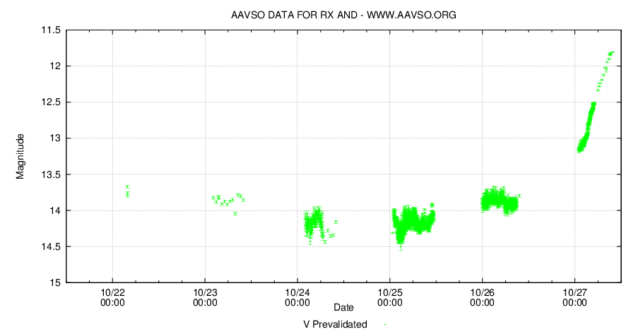

En av programstjärnorna, RX And, är för tillfället i utbrott, jag mätte den till 12.06 alldeles nyss med iTel 21, så den har ännu inte nått hela vägen upp till maximum. Återstår att se om det triggar igång VLA.

Utbrottet tycks ha börjat omkring klockan 18 UT på söndagskvällen. Diagrammet nedan visar de V-mätningar som hittills inkommit till AAVSO.
RX And. AAVSO.
RX And. AAVSO.
RX And.png (14.51 KiB) Viewed 2293 times
Re: Projekt: övervakning av dvärgnovor
VLA kom inte till användning vid det här utbrottet pga osäkerhet om RX And skulle ligga observerbar på himlen för VLA vid själva maximet. Men stjärnan har ju frekventa utbrott, så nästa gång ... eller nästa.
