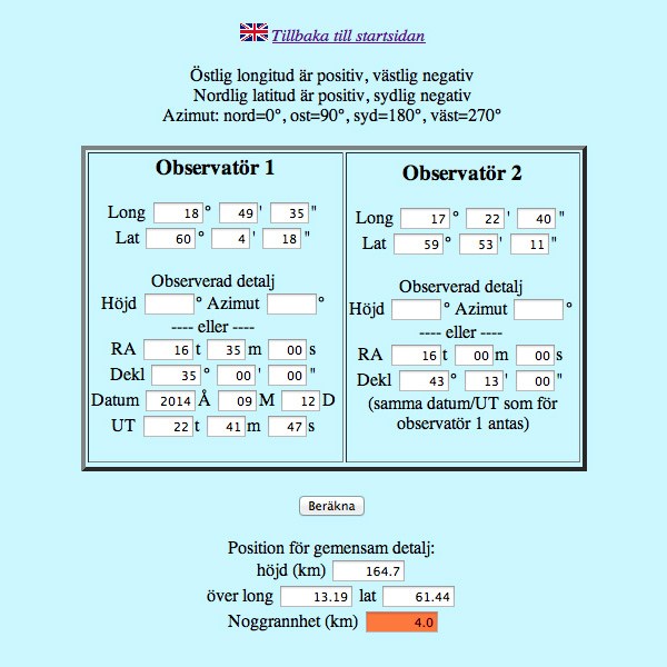

Med hjälp av Paul Schlyters online-kalkylator, http://stjarnhimlen.se/calc/metnlcalt.html , har jag räknat ut höjd och position för ett stråk samt för en diffus formation som jag misstänkte låg mycket närmare på grund av den visuella parallaxen.

Det är ju inte så stor skillnad i vinkel mellan din och Christoffers position till norrskenet.
Har ni någon känsla för hur stor felmarginalen kan bli i en sån här positionsmätning?
Störst precision hade vi fått om vi hade varit placerade på en linje vinkelrätt mot observationsriktningen. Därför hade det varit extra intressant om Bengt Silfverling inte hade haft dimma för då hade vi kunnat jämföra resultaten 2 och 2 och kontrollerat om de 3 uträkningarna var samstämmiga. Nu hade vi inte den turen men det stora avståndet på 85 km mellan Christoffer och mig ger ändå en bred bas för trianguleringen vilket borde bidra till en ganska hög tillförlitlighet.
Ett annat mått är "Noggranheten" som Pauls kalkylator också genererar och som är på 4 respektive 7 km för stråket som ligger mer än 400 km bort från min obsplats, och som väntat något sämre värden för det diffusa gröna molnet som låg närmare oss.
