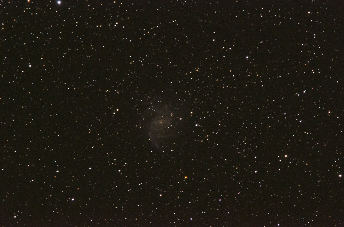

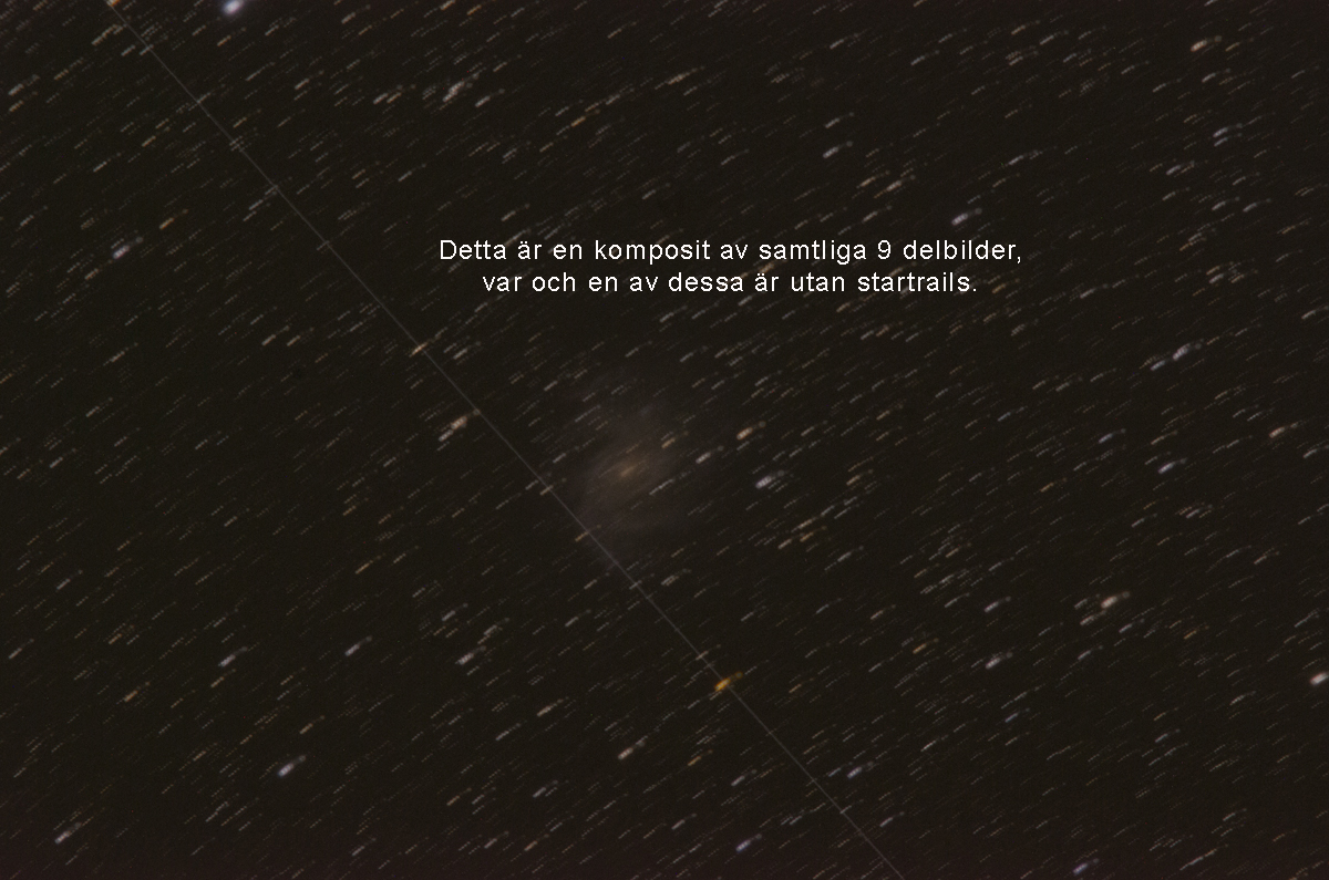

Ibland kan jag få en delserie med bilder, som var och en saknar spår av startrails, men som är förskjutna ett litet stycke i förhållande till varandra. I exemplet på de bifogade bilderna har kameran med remote-timer exponerat 9 bilder på 6,5 minuter vardera och det var c:a 5 sek mellan bilderna. Alla bilderna har punktformade stjärnor, men för att slippa bifoga alla bilderna så gjorde jag ett montage (den första bilden) där samtliga 9 bilder blandats i separata lager. Den andra bilden är ett exempel på en av delbilderna.
Teleskopet sitter på ett HEQ5 Pro och guidas av en Nexguider. Jag har inte varit i närheten när bilderna togs. Man kan se att rörelsefelet är diagonalt på bilden. Jag har spelat upp sekvensen för aktuell tidpunkt i Stellarium och där ser jag att RA-riktningen är i stort sett uppifrån och ned, vilket blir nedifrån och upp i bilden då den är upp och ned vänd.
På bilden finns Fireworks Galaxy och tiden är 2014-08-29 kl 00.08.
En lite krystad föklaring som jag inte köper är att Nexguidern blev rädd och hoppade till varje gång kameran stängde spegeln...

Tack för input. Jag förstår ändå inte varför det inte finns minsta antydning till flex i någon av de 9 delbilderna, där slutaren varit öppen i 6,5 minuter på varje bild. Bara mellan bilderna.
Skulle spegelns rörelse kunna utlösa ett momentant flex som hela tiden ackumuleras åt samma håll ? Varje bild har alltså "flyttat sig" lite jämfört med den föregående, och alla i samma riktning.

Jo men frågan var ju varför det inte syns på en enda av bilderna som ingår i serien. 9 bilder med sammanlagt nästan 60 minuters exponering, alla har punktformade stjärnor.

Jag har en Nexguide standalone guider och den tar ingen paus. Tiden mellan exponeringarna är c:a 5 sek. En stjärna som på var och en av delbilderna är 9 pixlar i diameter har flyttat sig 13 pixlar från en bild till nästa. Jag kan bara förklara det så att vibrationerna från spegeln fått guidetuben att flytta sig något. Kan nämna att det här fenomenet inte uppträder varje gång.
