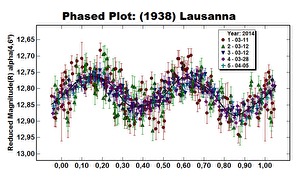

Objekt: (1938) Lausanna
Fotograf: Johan Warell
Teleskop: 25 cm SCT LX200 @f/4,6
Kamera: Starlight Xpress SXV-H9
Kommentar: En ljuskurva av huvudbältsasteroiden (1938) Lausanna baserad på fotometri under fem nätter mellan 11 mars och 5 april i år. Asteroiden observerades dels från mitt eget observatorium i Lindby (K60), dels av Riccardo Papini vid Carpioneobservatoriet (K49) i Italien. Vi fick ihop 549 datapunkter vilket indikerar en amplitud av 0,12±0,02 magnituder och en rotationstid av 2.748±0.001 h. Övningen resulterade i en artikel som är skickad till Minor Planet Bulletin. Asteroiden hade en V-magnitud av ca 14,5. Det finns många asteroider av denna ljusstyrka som inte har någon rotationstid bestämd, och som är lämpliga mål för amatörteleskop och CCD-kameror. Datareduktionen gjordes i MPO Canopus.

Underbart att se konkreta forskningsresultat inom svensk amatörastronomi, antingen det gäller variabler eller som här småplaneter, eller något annat! Oj vad man hoppas på mycket mera av den varan.

Spännande! Skicka gärna en länk till artikeln när den är publicerad.

Jo, det är väldigt givande och kul att se konkreta resultat av nätternas observationer, speciellt om de bidrar med något nytt till vetenskapen.
Vad det lider lägger jag upp en lathund till arbetsgången för ljuskurveobservationer av småkroppar. Eftersom det krävs flera nätters observationer för att täcka en hel ljuskurva är detta ett område där man effektivt kan samarbeta med observationsinsamling från olika håll.
MPO Canopus är ett fantastiskt kompetent program, om än (som ofta) med ganska hög ingångströskel.

Stiligt och intressant, Johan!
Var det struligt att använda MPO Canopus? Kör du all-in och tar hänsyn till transformation?
