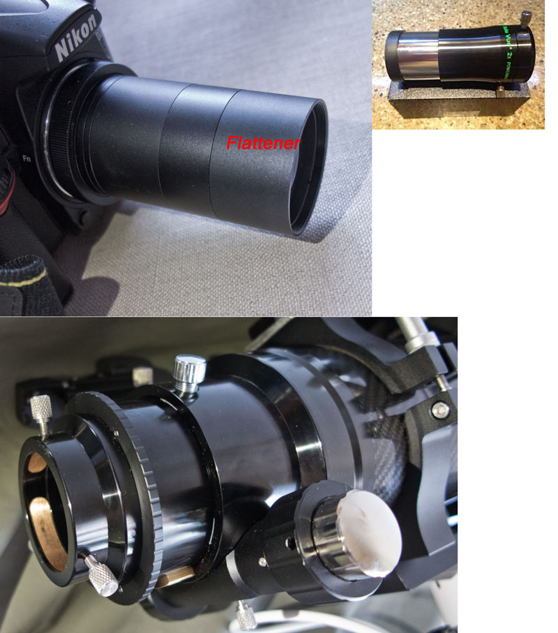

Någon som har erfarenhet av Powermates tillsammans med kamera ?
På min T-ring adapter sitter 2" tubringar som tillsammans är 55mm långa, därefter sitter en field flattener.
Om jag nu vill använda en Powermate, hur gör jag då ? Jag antar att field flattenern skall tas bort men sedan ? Gängar man av något från powernate:en som kan sättas på flatternerns plats ? Behövs någon extra adapter ?
En sak till, hur mycket, ungefär, (om alls) flyttas fokusläget bakåt (antar jag) på en refraktor med en 2x, 3x, 4x powermate jämfört med utan powermate (bara field flattener) ?

Kan du visa en bild? Har du enbart T-gänga på din fokuserare? Normalt sett används inte en field flattner eller koma korrektor i kombination med en powermate.
Det är inte så att en vanlig 2" -> 1,25" adapter skulle lösa ditt problem?
Det enda T2 tillbehör som finns till powermates är Televues egna T-ring som används för att få kameran nära bakersta glaset på powermaten. Den ser ut så här, ovanligt dyr liten gängad historia som är oumbärlig för oss planetfotografer.

Visst, här kommer en bild.
Bilden på själva Powermaten är tagen från nätet för jag har ännu inte skaffat någon. Som du säger, flatternern skall tas bort. Men sedan, gängar man loss den blanka delen på PM:en och så sätter man den, ihop med adaptern du visade, där flatternern satt ?

Re: Powermate montering med kamera
Hej Ragge.
Inte för att jag har någon erfarenhet av pm men det låter konstigt det du skriver.
För det första skriver du om flattern att du har 55mm förlängning med 2" hylsa. Det vanligaste är att flattern kräver 55mm men det är inklusive kamerahuset. På en Canon är det 44mm. Kräver alltså en förlängning på 11mm. Något liknande borde det vara för din Nikon.
Pm har väl en 1.25" anslutning mot teleskopet? Då är det en vanlig 2" till 1.25" adapter du behöver som Stoffe skriver. Alternativt kan du lösa det med gängade adaptrar för att få en mekaniskt stadigare koppling. Mot kameran blir det någon speciell adapter just för pm, antagligen den på bild. Avståndet antagligen inte jätte kritiskt men påverkar förstoringen. När du har pm ansluten skall du inte ha flattern på. Med en barlow utnyttjar du bara det innerersta fältet och där har du i regel obefintlig fieldcurvature. Därför blir flattern onödig och ger bara en försämring av prestanda och krånglar till ihopkopplingen mot pm.

Hej Lars, och tack för input.
AstroFriend wrote: För det första skriver du om flattern att du har 55mm förlängning med 2" hylsa. Det vanligaste är att flattern kräver 55mm men det är inklusive kamerahuset. På en Canon är det 44mm. Kräver alltså en förlängning på 11mm. Något liknande borde det vara för din Nikon.
Jag håller med om att det verkar lite konstigt. Jag köpte ett sådant här kit som skall vara skräddarsytt för den refraktor och den kamera som man anger :
http://www.teleskop-express.de/shop/pro ... -deal.html
Kanske har jag fått flera distanser än vad jag skall använda i mitt specifika fall, skall kolla upp detta.
AstroFriend wrote: Pm har väl en 1.25" anslutning mot teleskopet? Då är det en vanlig 2" till 1.25" adapter du behöver som Stoffe skriver.
PM 2x och 4x är 2". Jag tror att jag vill hålla mig till 2" för att inte vinjettera.
AstroFriend wrote: Mot kameran blir det någon speciell adapter just för pm, antagligen den på bild. Avståndet antagligen inte jätte kritiskt men påverkar förstoringen.
Ok, så PM skall sitta närmast kameran, mha en speciell PM-adapter. Då antar jag att det är den blanka delen på PM:en som man gängar loss och sätter på adaptern.
