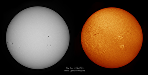

Objekt: Solen
Fotograf: Johan L, Monika H
Teleskop:
Kamera:
Kommentar: Två bilder av Solen tagna igår(29/7) med några minuters mellanrum. Den första bilden är i vitt ljust tagen med en 80ED refraktor + herschelprisma, och den andra bilden är i H-alpha tagen med Lunt 35. Lunt 35 tuben har imponerat på mig med tanke på hur liten den faktiskt är :)
//Johan

Hej Johan!
Väldigt fin bild med din Lunt 35Ha tub. Jag har också en Lunt 35Ha, en Lunt 35Ha DX B600 för att vara exakt. Har haft den sedan -11, använder den för visuella observationer av Ha detaljer och protuberanser och upphör aldrig förvånas hur mycket den kan leverera, trots den lilla aperturen, och såå enkel och smidig att montera och ta med sig. Fantastiskt! Räcker gott och väl för mig och jag har aldrig lockats av en svindyr större version.
Tack för bilden :)

Min Lunt är av samma typ som din. Jag äger ingen kamera själv, så det blir bara visuellt på egen hand. Jag håller med om att det är en smidig tub att hantera och bilderna blir ju fantastiska :D
//Monika

Tack så mycket för kommentarerna :) Att avnända ett H-alfa filter och ett herschelprisma har jag inte funderat på förut faktiskt. Men i Lunts system så behövs ju ett H-alfa filter plus blockfiltret. Antar att de är gjorda för att använda tillsammans. Men bara själva H-alfa filtret i sig är väldigt dyrt, speciellt i de större storlekarna. Man kan alltid hoppas att priserna sjunker i framtiden ;)
//Johan
