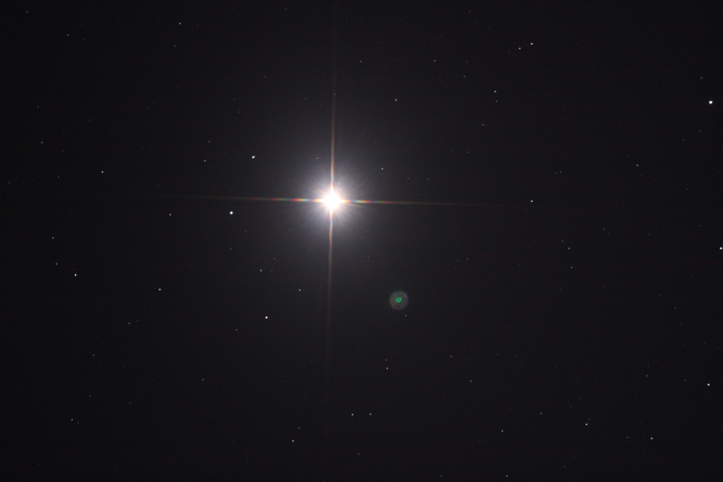

Fotade mars på kvällen den 20 april mest bara för titta runt lite men då dök det upp en konstig sak under mars som en boll eller hur man skall säga å jag tänkte att det är nog en reflektion från någon diod i huset som speglas i något fönster å sen på något vis reflekteras in i teleskopet men så nu idag här på kvällen så släcker jag ner allt vi har å fotar mars å den finns fortfarande kvar så är det en reflektion av något slag pga mars sken eller vad är det för något ?
Lägger in en bild från den 20 april och själva "bollen" rör sig oxå ca 1 cm i bilden upp å ner när jag bläddrar igen ca 100 bilder av den medans mars och övriga stjärnor rör sig mkt lite
Taget med canon 50d och comacorrector och skywatcher 200pds
mvh/bjorsa
marsm81m82 032.JPG (344 KiB) Viewed 2477 times

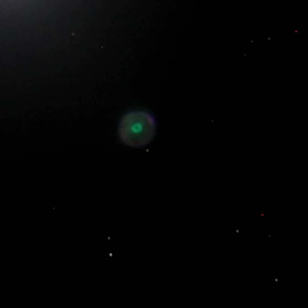

Här en 100% crop
mvh/bjorsa

Det var comacorrectorn som ställde till det testa nu utan den å då försvann "bollen"
