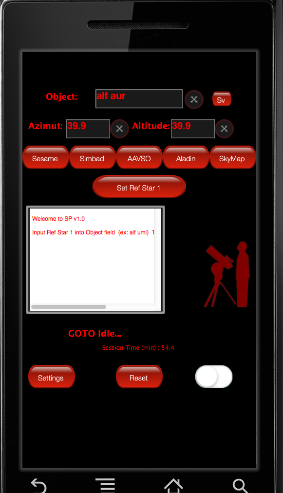

Har filat på ett Android program under en tid och som börjar ta form.
Kolla upp det på:
https://www.youtube.com/watch?v=pmlENwt ... e=youtu.be
Det är ett starpointer program som initzieras med två stjärnor vid passets början och som sedan hittar vilket objekt som helst.
Det enda som behövs är ett teleskop med setting-circles .
Alt/Azimut eller equatoriellt.
Inga som helst inställningar eller leveling behövs . Peka och sätt upp vartåt du vill :)
Stå på ett sluttande plan om du så vill.
Inga som helst kablar behövs !! RETRO !!
Kabelfrihet är lycka ;)
Det enda som behövs är handkraft och syn för att ställa in de värden som programmet matar ut efter att du har valt ett objekt.
Programmet innehåller förutom Manuell Goto:
Buttons:
1/ Sesame (hittar dina objekts data med en knapptryckning)
2/ Simbad (all data du kan önska dig)
3/ AAVSO (ta fram en karta över din variabel , välj gränsmag och FOV i settings)
4/ Aladin (ta fram din variabel i ett "äkta" stjärnfält) (Aladin Lite)
5/ Skymap (interaktiv atlas . programmet synkar med din lat/ling/tid automagiskt).
Så även om du inte kör den fantastiska Manuella GOTO:n så kan du ha nytta av programmet i fält.
Kräver förstås Internetuppkoppling men programmet har en intern databas som du kan programmera själv vi Sesame klick i wifi miljö=
alla objekt som inte finns i den interna databasen sparas)
Läs mer i youtubklippet under More.....
Kolla upp det på:
/Pierre

Jo det är en ide som legat länge o grott ..
Programmet bygger på en algoritm från Toshimi Taki (kolla upp honom på nätet) som publicerades i Sky and Telescope feb -1988.
Jag har sedan översatt det från basic till Lua och använt Corona SDK till appen.
Jag har alltid gillat det där programmet och använde det själv på 80 talets slut när starpointer programmen började komma men kostade skjortan,
Programmet kunde oxå vara en bra språngbräda för astronomi intresserade som inte vill eller kan lägga upp ett gäng tusenlappar för ett Goto.
Kvalitetsmässigt så är jhu gotos i 5000:- klassen inte mkt att ha ?? eller ?
Jag håller på att bygga om ett teleskop för den sista finslipningen och testen av program/teleskop då jag själv inte hade något vettigt system att testa på.
Kabelfritt ;) de ni hehe

Jag är nybliven teleskopägare och förvånad över hur svår det var att hitta på stjärnhimlen. En app, gradgradering och en digital vinkelmätare så har man en manuell GOTO. Jag ser verkligen fram emot den färdiga appen.
Finns det liknande program för dator redan nu?
akjalam2
Posts: 184
Joined: 2012-01-07 17:37:59
Re: Ny App * Manuel GOTO Program* Va? :)
Post by akjalam2 »
Vad jag vet så finns inget liknande program till Android eller Iphone (har snoopat around ;) )
Det finns ett gäng program som bygger på att teleskopet (alt/azimut) är riktat exakt norr söder samt är level i horisontalplanet förstås
men det är ju ingen större femma att programmera ;)
/P
