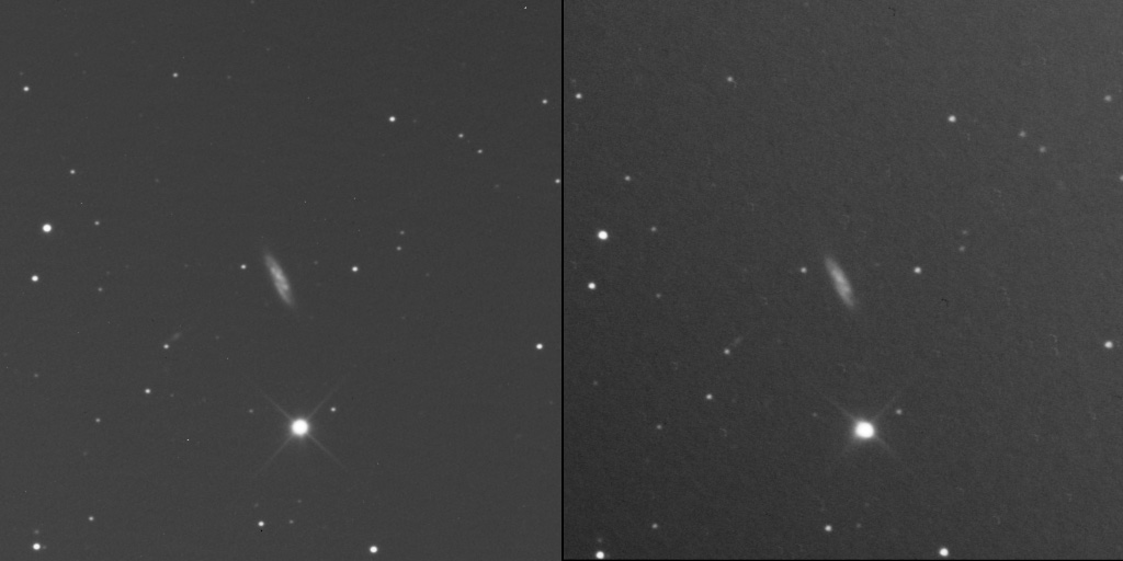

Jag provade att jämföra en tidigare bildserie tagen på M3 utan måne, och hittade då en liten galax i bildkanten som kan vara lämplig som jämförelseobjekt med och utan månljus. Galaxen heter NGC 5263.
Bilden till höger är då tagen med 0,89% belyst måne som stod 44 grader från M3, skillnaden är inte så stor. En del coma finns i bilderna genom att galaxen stod ute i kanten, seeingen var också bättre då jag tog serien utan månljus.
Bägge bilderna består av 1 timmes total exponeringstid.
Det har verkligen förbättrat situationen att skärma av månljuset, den skillnaden man nu ser består enbart av brus i bakgrunden, inga konstriga reflexer som inte går att få bort. Jag gissar att det skulle krävas 3 - 4 gånger så lång exponeringstid med månljus för att den bilden helt skulle skulle motsvara den som är tagen under mörk himmel.
Mängden ljus från månen i det här fallet överträffar nog det man har utan måne i ett ljusförorenat område, men antagligen måste man också ta hänsyn till att luften är mindre ren när man är närmare en stad.

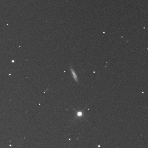

Man kan ju sedan vara mera noga och mäta RMS värdet på bakgrundsbruset i bilderna, det är 5,6 och 2,7 för bild med respektive utan månljus. Om man då räknar på det här så skulle det krävas 4,3 gånger så lång exponeringstid för att få ned bruset i månbilden till samma nivå som i bilden utan månljus.
Tar jag då i stället och stackar om bilden utan månljus så att den bara består av 14 minuters total exponeringstid så ser den ut så här.
Verkar väl som matematiken stämmer om man jämför denna bild med bilden tagen under nästan fullmåne?
Jag ser nu också att jag slarvade när jag tog bort gradienten från månljuset, det syns att den bilden är lite ljusare uppe till höger.
