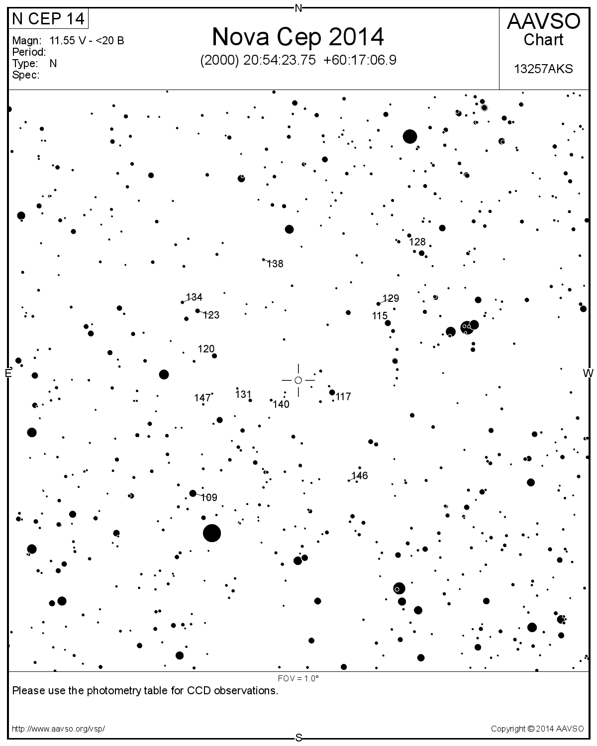

Re: Ljusstarkt eruptivt objekt i Cepheus (Nova Cep 2014)
Spektroskopiska studier har visat att stjärnan är en nova, ungefär vid maximum:
http://www.aavso.org/aavso-alert-notice-498
Observationer kan rapporteras till SVO, namnet är:
Nova Cep 2014
Även AAVSO har detta namn på stjärnan. Så småningom kommer novan att få ett slutligt variabelnamn.
Nedan ges en AAVSO-karta 1x1 grader, med norr uppåt.
M v h
Nova Cep 2014. AAVSO.
Nova Cep 2014.png (86.68 KiB) Viewed 3997 times
