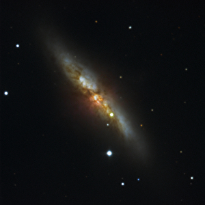

Objekt: M82 & SN 2014J Cigarrgalaxen och supernovan SN 2014J
Exponering: 6*30 s + 12*40 s per filter, totalt 33 min
Fotograf: Mikael Ingemyr & Måns Holmberg
Teleskop: Westerlund 0.9 m f/10
Kamera: SBIG STL-1001E
Kommentar: Cigarrgalaxen med tillhörande supernova observerad med Westerlundteleskopet i Uppsala. 11 min exponering vardera i de fotometriska filtren B, V och R, så totalt 33 min. Oguidat. Stadsljus och avtagande fullmåne närvarande.
Re: M82 & SN 2014J Cigarrgalaxen och supernovan SN 2014J - M
Otroligt fin och mjukt behandlad bild av dessa 2 objekt. :good:
Det är imponerande att se vad en 0,9 m kan prestera.
Precis som jag tänkte fotografera dem i förrgår så kom slöjmolnen och la sig i vägen.

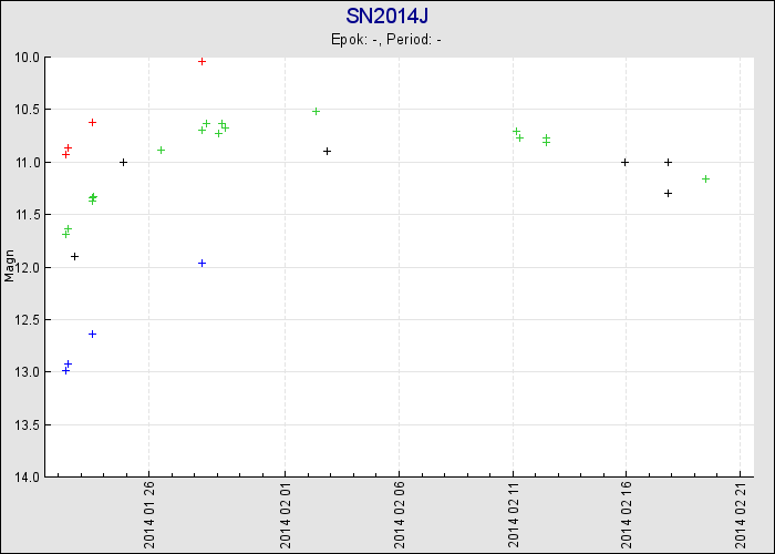

Väldigt snygg bild! Har ni funderat på att göra fotometriska BVR-mätningar av supernovan med dessa exponeringar som underlag?
Nedan ser vi de observationer som hittills finns i vår svenska variabeldatabas SVO.
Blått = B
Grönt = V
Rött = R
Svart = Visuell skattning
Det svenska vädret har ju dessvärre inte samarbetat särskilt bra sedan supernovan flammade upp.
m v h
SN 2014J. SVO.
SN 2014J. SVO.

Här är våra mätningar i respektive filter:
R: 10.600
V: 11.136
B: 12.966
Taget 2014-02-17 23.30.00 UT
