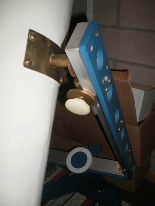

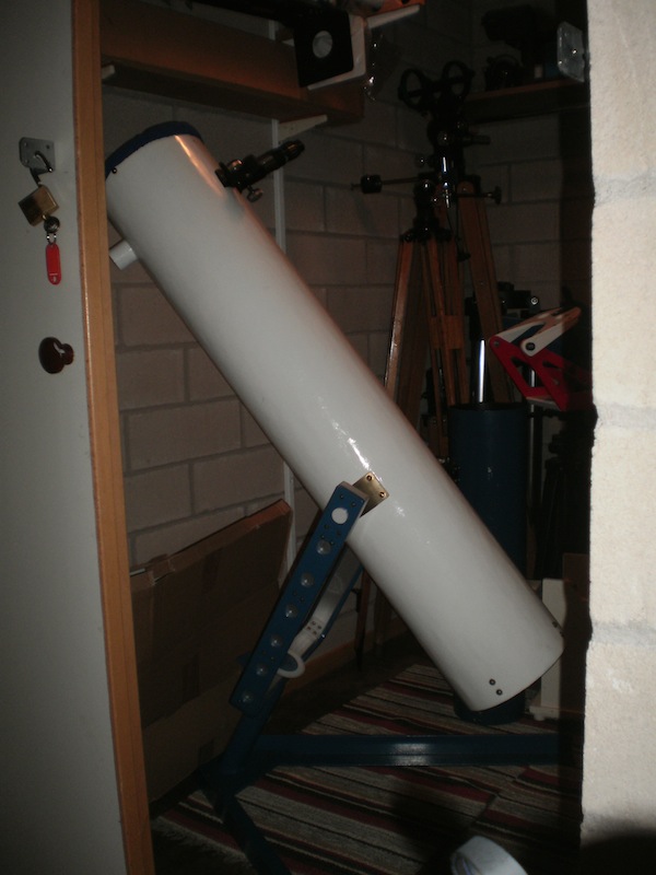

Så sent som igår fick jag mig en funderare då någon påpekade att monteringen är "för ranglig" (någonting jag inte vet om jag håller med om eftersom tubens vikt är försumbar). Skulle dock så vara fallet, är det givet att monteringen måste bytas ut och ett förslag var då att återigen förse teleskopet med en dobsonmontering. En sådan sak skulle helt ta bort motorns relevans, men jag är ännu inte säker på att jag vill ha en dobsonmontering.glappkaeft wrote:
När vi bildbehandlade i lördags så påpekade Lasse att jag förstås skulle ha sagt servomotor eller stegmotor. Synkronmotorer är definitivt inte att rekommendera längre om man inte redan har ett sådant system som fungerar i övrigt.
I vilket fall som helst har jag nu hunnit ta (rätt kassa) bilder av teleskopet där jag hoppas att monteringen syns hjälpligt i alla fall. Jag kommer att lägga upp dem imorgon och ser fram emot mottagandet av åsikter.
Men angående stegmotorer, är det inte så att de lätt får "hicka" - dvs att de kan börja hacka med vissa intervaller?
/K.

Re: Uppgradering av hembygge
Rätt fula fotografier, men jag hoppas att det ger en någorlunda överblick. Det var inte läge att flytta ut det eftersom tuben måste lyftas av för att kunna få ut den 40 kilo tunga gaffelmonteringen.
