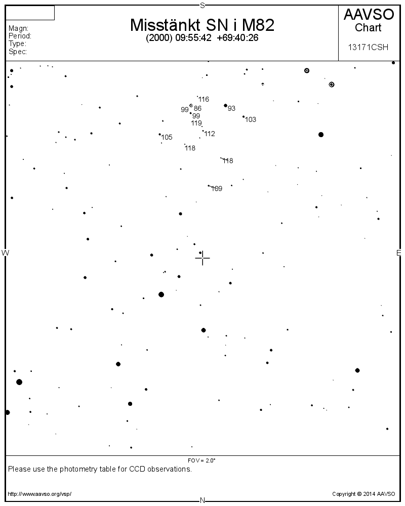

Re: Supernova i M82
Det finns inte någon AAVSO-sekvens för det här objektet än. Men det finns en sekvens kring den näraliggande M81 som går att använda för den som vill komma igång med observationer redan nu.
