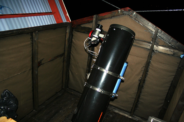

Passade på att ta ett kort i obset alldeles innan jag skulle köra igång, dålig vinkel på prylarna men en del går det att se.
Bilden är tagen från dörränden i obset, i den delen närmast kameran som inte syns finns ett litet bord och ett Ikea skåp för prylar. På tuben kan man bakom sökaren se Artemis kameran, True Tech filterhjulet och Moonlite fokuseraren. Till höger om tuben syns lite av min blå guidetub, en 115mm f/5 newton, den är en chansning som blev en fullträff, ska prova med en fokalreducerare för att försöka få ett ännu större synfält och med det lilla chipet som är i kameran kan det kanske gå bra. Nedtill på tuben syns ett hål i sidan som jag tagit, där det normalt sitter en fläkt som blåser på spegeln, jag håller på och gör ett nytt fäste i skummgummi som snart ska vara på plats.
Konstruktionen på obs har jag sett att man i USA kallar för "batwing", och har man dåligt med plats på tomten för stödskenorna till ett roll-off så kan det vara ett bra alternativ. Att jag byggde så beror dels på dåligt med plats och dels på att jag ville att det utifrån inte skulle synas att det är ett obs.

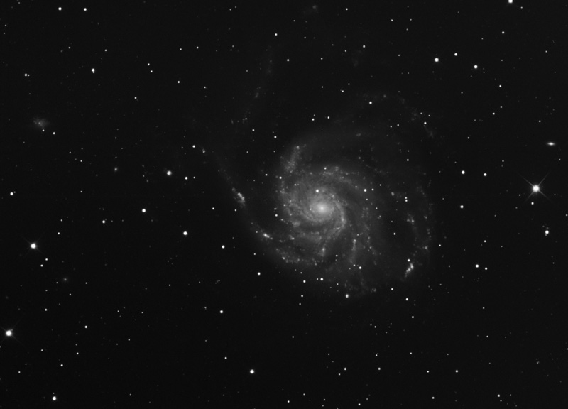

Luminansen på M101 blev halvbra, ca 4" FWHM, med lite krympning och cropning så ser det riktigt bra ut, men jag får väl ta lite mer senare när seeingen är bättre, det här duger nog bra som utfyllnad.
10 st 6 min exponeringar utan filter

Den blev ju inte alls så pjåkig !
Annars har du helt rätt. Ta färg när atmosfären visar sig från sin sämre sida.
Detaljerna finns ju på luminansen och då skall förhållandena vara så bra som möjligt.
Jag låter faktiskt ImagesPlus gradera mina och sorterar bort alla som är "sämre" än 90% av den bästa bilden. Här säger säkert mäster Bengt att det är väl därför vi inte ser några bilder från dig Timo
Ligger nåt i det.
Har själv också tänkt på att få fram en bild på M101 bara den får plats på mitt chip när tuben är så stor som 260 mm.
