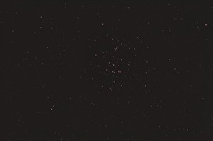

Objekt: M44
Exponering: 39x 30 sekunder, av4.5, iso1000
Fotograf: Lars Karlsson
Teleskop: Pentax 6x7 500mm f/4.5
Kamera: Canon 5D
Kommentar: Här är M44 som skulle varit på ett annat foto.
Nu blir det en fråga:
Nere i vänstra hörnet ca 1/4 från kanten syns ett vertikalt streck. Har inget på min stjärnkarta, någon som vet vad det är?
Ser inte ut som en galax, och inte heller en satellite som passerat eftersom det finns med på alla subbar. Något internt i kameran? Får undersöka noggrannare senare.
Re: M44 - Lars Karlsson
Hej Lars,
Asellus Australis är en mag. 4 stjärna som ligger precis utanför ditt bildfält och det är den som har gett en difraktion i bilden.
Det kan förekomma med objektiv med avancerad antireflexbehandling vid vissa ogynsamma vinklar.
Aha var det så enkelt, tack Peter! Tydligen jag fått till polinställningen väldigt bra eftersom stjärnan tycks stråla in lika mycket på alla subbar.
