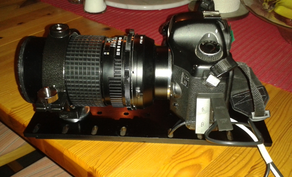

Så här ser objektivet ut monterad på en Canon 5D med adapter.

När jag modifierar fokus brukar jag lossa skruvarna som håller fokusringen i de fall det går. Här skulle jag kunna modifiera adaptern också och korta av den. Konstruktionen är dock inte så lämplig för detta så får nog modifiera objektivet istället, har gjort det på min 500mm tidigare, är i regel inte svårt att ställa tillbaks till normalläget. Dessutom är ju behovet av slaglängd (rörelse) väldigt stor mellan en 24mm glugg och en 500mm, man måste med andra ord korta adaptern betydligt mer ju längre brännvidd man skall använda. Tänk om man skrivit så för 20 år sedan att man modifierar mellanformatsobjektiv, törs inte tänka på vad de kostade nya.
