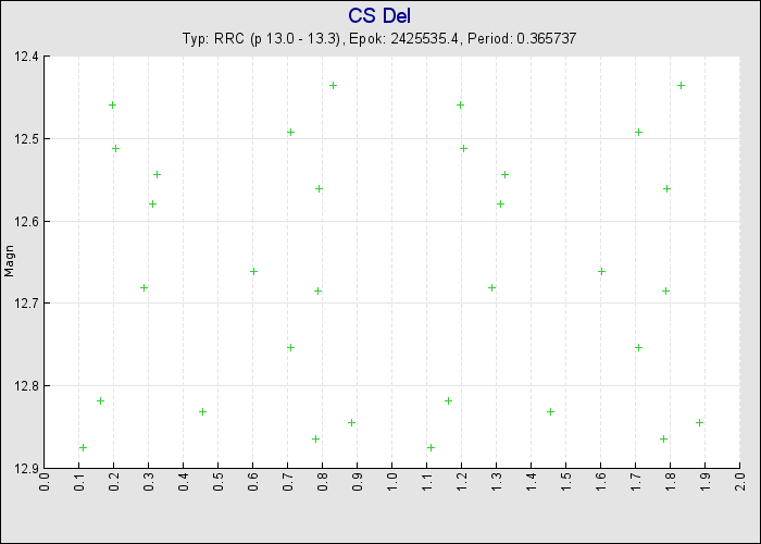

När en kortperiodisk variabel visar ett mer eller mindre kaotiskt fasdiagram i SVO så är det ofta ett tecken på att katalogperioden är felaktig, och att det skulle behövas tidsserier för att fastställa stjärnans verkliga fotometriska egenskaper. Man får säga att CS Del är ett sådant fall, se SVO-fasdiagrammet nedan.

GCVS och VSX anger typen RRC (RR Lyr-stjärna med ungefär sinusformad ljuskurva) och elementen:
Max (HJD) = 2425535.4 + 0.365737 E.

Paschke gav 2006 nedanstående bestämning av ett maximum, baserat på ASAS-data (CCD + V-filter):
2452725.059
CS Del tycks saknas i NSVS?
Jag tror nog att vi ganska mycket kan bortse från de 18 maximibestämningar som Ahnert m.fl. gav, men däremot lita på Paschkes bestämning. Vilken som är den verkliga perioden är svårt att veta. Tidsseriemätningar är det som behövs.

Lustigt, jag tittade faktiskt lite grand på CS Del förut idag. En bättre period för våra obsar verkar vara 0.370872. Jag har inte undersökt hur denna passar ihop med de äldre uppgifterna. Med den nya perioden blir kurvan:
Re: CS Del
Snyggt och snabbt jobbat!
Den period du ger stämmer mycket bra med det maximum som Paschke bestämde. Jag har nedan lagt in fasdiagrammet med Paschke-maximet som utgångsmaximum och med din periodlängd. Ser mycket fint ut, ingen tvekan om att vi har hamnat rätt, även om de sista decimalerna i perioden inte är säkra. Typ RRC stämmer förmodligen bra.
