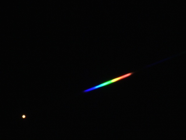

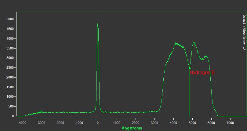

Hej, nu har jag gjort min första spektroskopimätning av Capella, något översaturerad stjärna men några tydliga linjer fick jag med iaf.
Skulle jag få bättre resultat om jag inte exponerar lika länge?
Med vänlig hälsning, Daniel

Ja med kortare exp hade du fått mer linjer, är lite överexp på bilden, faktum är att spektrat kan vara ganska svagt och ändå ge en bra upplösning det finns också med en adapter som du kan testa med för att få bästa upplösning gäller att få optimalt avstånd mellan ccd:n och gittret sedan får man göra fokus inställningen på spektrat och inte på stjärnan.
Om du tar in filen i V-spec så kan man skapa ett syntetiskt spektra som visar bättre samtliga linjer vet inte om det går i R-spec ,har inte det programet.

Nästan gång skall jag försöka dra ner lite på exp. lite...
Ja det följde med en spacer till "star analyzern", kanske skall få till den ordentligt först, trodde att man skulle fokusera så gott som möjligt på stjärnan, men som sagt, nya försök skall göras.
V-spec skall jag spana in och se hur det fungerar.
