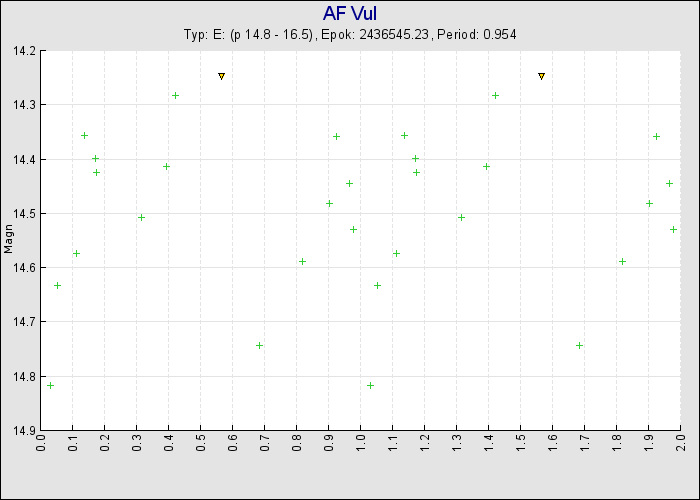

Gustav Holmberg är den ende som har observationer av AF Vul i AAVSO:s arkiv. Om vi tar Gessners element och Gustavs mätningar som utgångspunkt så får vi fasdiagrammet nedan. Huruvida diagrammet bekräftar elementen eller inte låter jag vara osagt. Fler mätningar behövs, gärna tidsserier.
AF Vul är en mycket bristfälligt studerad variabel, ljuskurvans utseende är i stort sett okänt och vilken undertyp till fömörkelsevariabler det handlar om vet vi därför inte. Om det nu är en förmörkelsevariabel.

AF Vul. Från SVO.
AF Vul. Från SVO.
AF Vul SVO.png (12.23 KiB) Viewed 7143 times

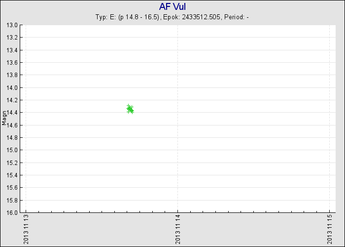

Jag gjorde en kort serie igår, jag hittade inga jämför-stjärnor i Vphot, så jag använde Tycho-katalogen. I vilket fall som helst blev det bomskott även för mig. Jakten fortsätter!
AF Vul.png (14.05 KiB) Viewed 6894 times

Jag undrar om man inte kan börja luta åt element för AF Vul av ungefär detta utseende:
Min (HJD) = 2 436 545.23 + 1.154607 E
De tidsserier som finns i SVO tyder på ett platt maximum, dvs en Algol-stjärna. Det finns ingen tydlig tendens under tidsserierna att stjärnan gradvis skulle avta eller tillta i ljusstyrka.
Vad man kan notera är att V-mätningarna av Tomas W (röda markeringar) och Johan W tycks skilja sig åt systematiskt med ca 0.1 magnituder. Tomas har ca V = 14.35 vid max och Johan har ca V = 14.45. Detta har nog att göra med val av jfr-stjärnor och/eller reduktionen. Möjligen skulle det gå att samordna så metoden blir identisk - eller kanske inte?
Katalogen Lick NPM2 (Hanson et.al., 2003) ger för stjärnan B = 15.14 och V = 14.37, man får väl förmoda att detta avser den platta max-fasen.
Om fasdiagrammet nedan (enligt ovan angivna element) är ungefär korrekt så har nog primärminimum ännu inte exakt fångats bland SVO-data, däremot ett tilltagande efter primärminimum. Ett eventuellt sekundärminimum försvinner förmodligen i spridningen av mätdata.
m v h
AF Vul. Förslag till fasdiagram. SVO.
AF Vul möjligt fasdiagram.png (16.03 KiB) Viewed 6869 times
