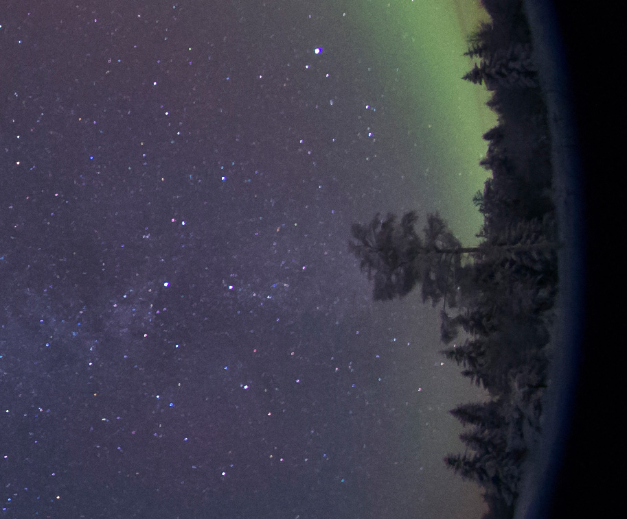

Jag använder Sigmas 8mm/3,5 på Nikons fullformatare. Objektivet går att köra på full öppning och ger hyffsat skarpa stjärnor. Det blir en del CA desto längre ut mot kanten man kommer, men överlag är jag nöjd med objektivet.
Här är en bild jag tagit med det. 30 sek, ISO 6400, f/4
http://astronet.se/view_image.php?id=1566&mode=large
100% crop vid kanten

Tack Göran! Väldigt stor skillnad ju i stjärnornas utseende. helt skapligt anser jag!
/Stefan
/Stefan
