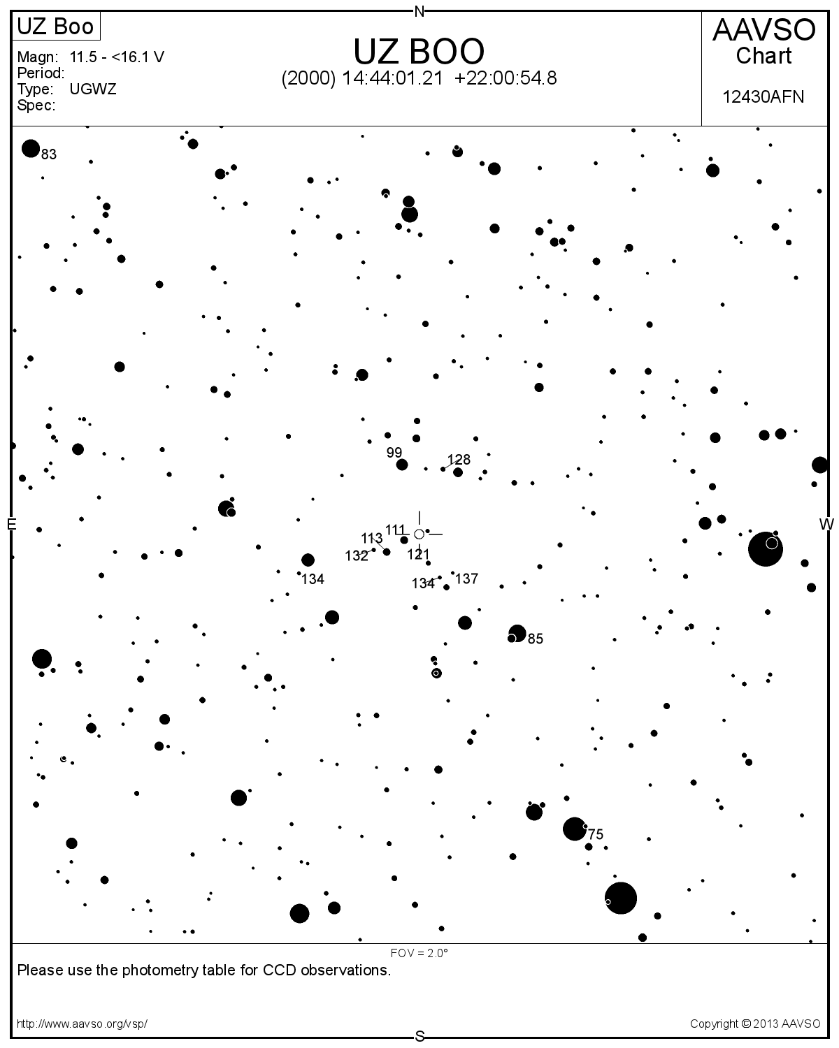

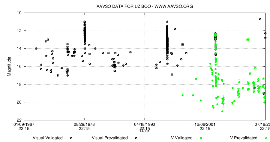

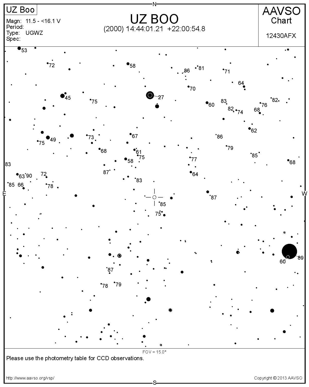

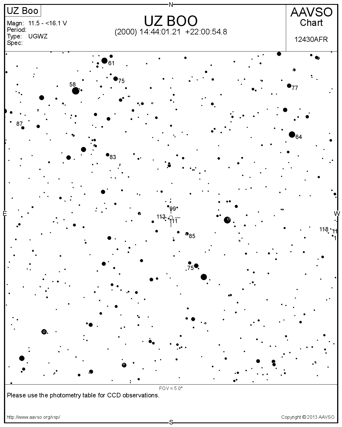

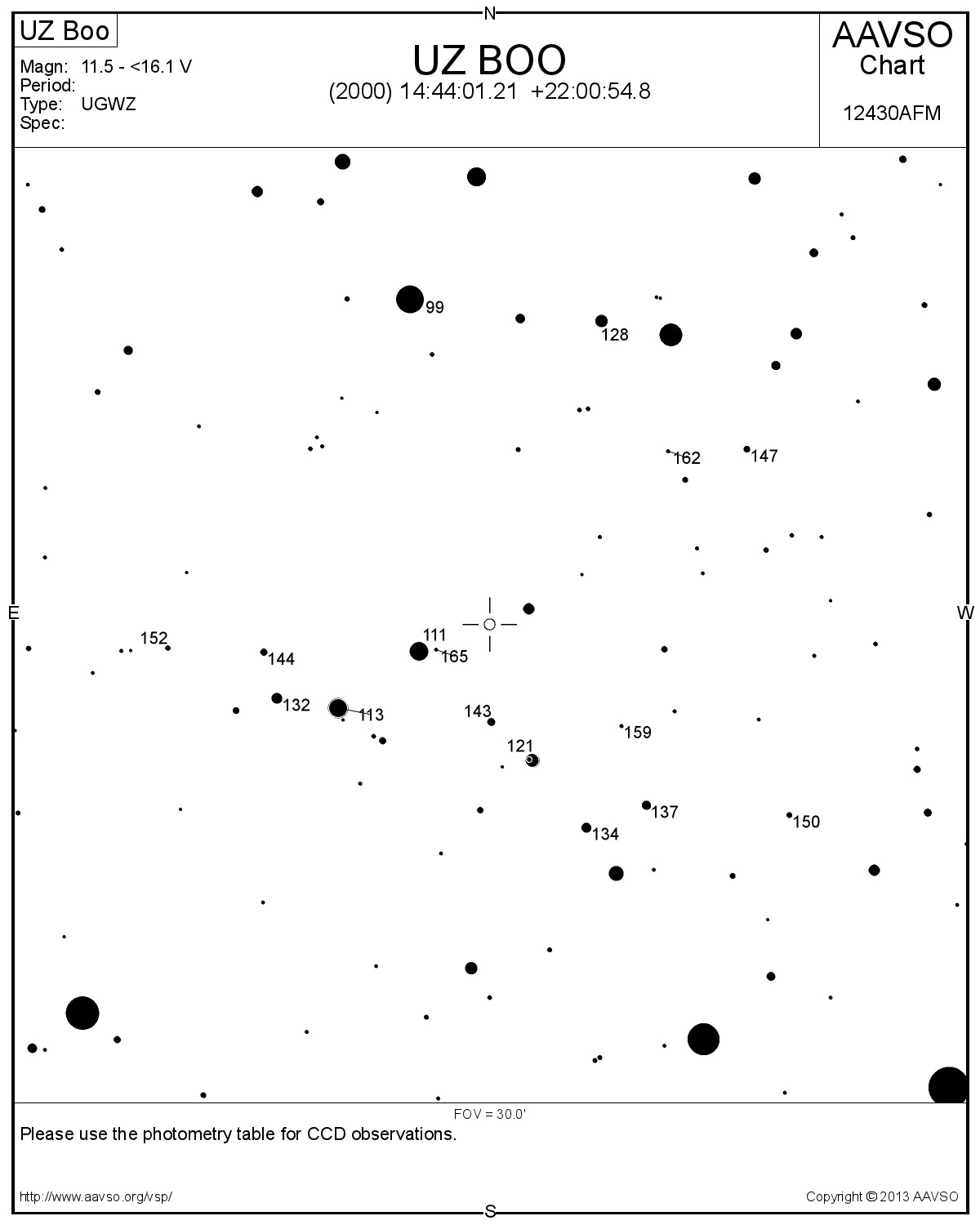

Nedan ges några AAVSO-kartor (med norr uppåt) och en ljuskurva som visar tre utbrott förutom det som nu pågår. Ljuskurvan innehåller också observationer som skulle tyda på fler utbrott men som förmodligen är felaktiga. I viloläge har UZ Boo en magnitud kring 18-20, och de observationer kring magnitud 13-16 som inte är kopplade till något av de kända utbrotten kan vi nog bortse från. De bygger på felaktig identifikation.
UZ Boo. 15x15 grader. AAVSO.
UZ Boo 900x900.png (93.71 KiB) Viewed 2769 times
UZ Boo. 5x5 grader. AAVSO.
UZ Boo 300x300.png (77.58 KiB) Viewed 2769 times
UZ Boo. 2x2 grader. AAVSO.
UZ Boo 120x120.png (74.01 KiB) Viewed 2769 times
UZ Boo. 0.5x0.5 grader. AAVSO.
UZ Boo 30x30.png (61.86 KiB) Viewed 2769 times
UZ Boo. Ljuskurva (AAVSO).
UZ Boo AAVSO.png (35.54 KiB) Viewed 2769 times

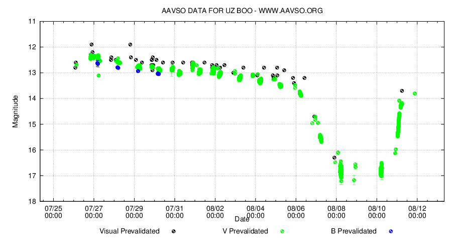

UZ Boo har återljusnat, se AAVSO-diagram nedan.
m v h
UZ Boo har återljusnat. Diagram: AAVSO.
UZ Boo ljuskurva AAVSO.png (33.25 KiB) Viewed 2679 times
