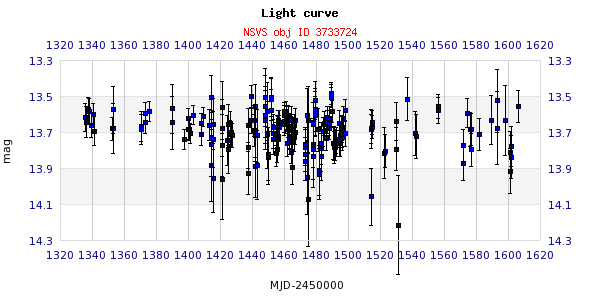

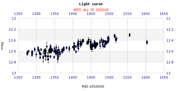

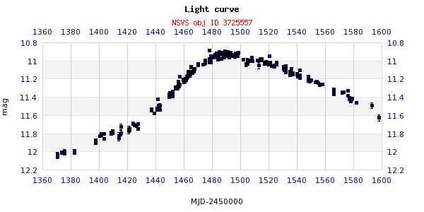

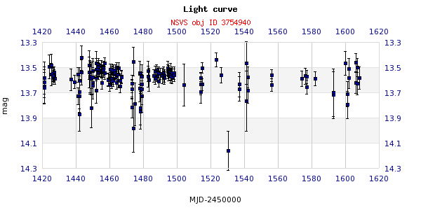

Jag har tagit en snabbtitt på vad NSVS-diagrammen (röda magnituder) kan avslöja om dessa stjärnor, och hittade i korthet följande:
LD 288: Kurvan ser halvregelbunden ut med en möjlig period kring 100 dygn.
LD 297 och LD 316: Ser ut som pulserande variabler, typ L eller SR.
LD 311: Förslagsvis typ L.
LD 329: Stjärnan har två olika identiteter i NSV. Jag får intrycket av att den möjligen kan vara kortperiodisk. Borde kollas för eventuell periodicitet i Peranso.
LD 330: Också två olika NSVS-identiteter. Typ L?
LD 334: Även denna har två olika NSVS-identiteter. Snygg kurva, SRA eller kanske mira?
LD 336 och LD 337: Svårtolkade diagram. Ser ganska konstanta ut men kan möjligen vara kortperiodiska? Lämpliga att kolla i Peranso.
Kolla gärna bifogade diagram.

LD 297. Från NSVS.
LD 297. Från NSVS.
LD 297.png (10.48 KiB) Viewed 1214 times
LD 311. Från NSVS.
LD 311. Från NSVS.
LD 311.png (9.74 KiB) Viewed 1214 times
LD 316. Från NSVS.
LD 316. Från NSVS.
LD 316.png (10.4 KiB) Viewed 1214 times

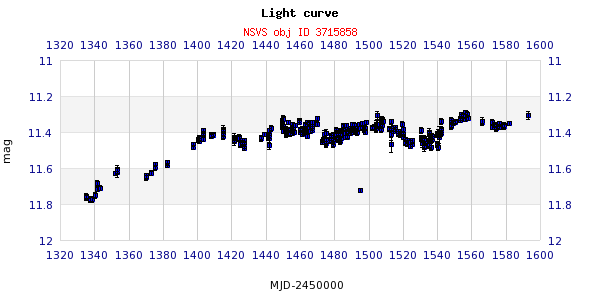

LD 329. Från NSVS. Diagram 1.
LD 329_diagram 1.png (13.99 KiB) Viewed 1214 times

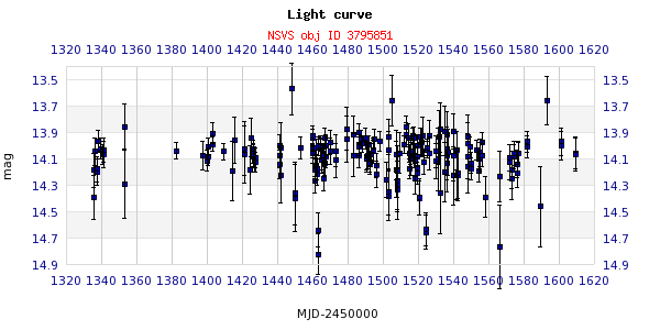

LD 329. Från NSVS. Diagram 2.
LD 329_diagram 2.png (12.82 KiB) Viewed 1214 times

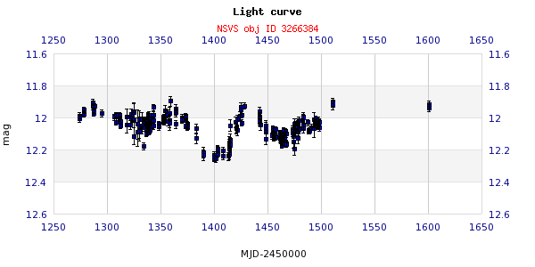

LD 330. Från NSVS. Diagram 1.
LD 330_diagram 1.png (10.08 KiB) Viewed 1214 times

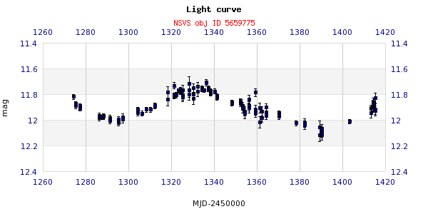

LD 330. Från NSVS. Diagram 2.
LD 330_diagram 2.png (9.43 KiB) Viewed 1214 times

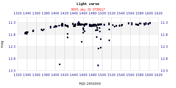

LD 334. Från NSVS. Diagram 1.
LD 334_diagram 1.png (10.26 KiB) Viewed 1214 times

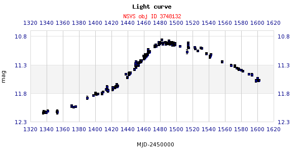

LD 334. Från NSVS. Diagram 2.
LD 334_diagram 2.png (8.92 KiB) Viewed 1214 times
