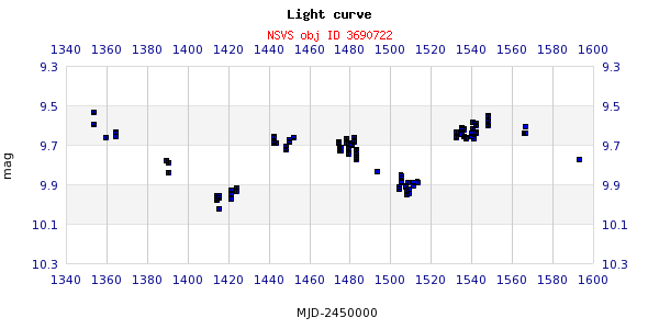

En av de ganska få Dahlmark-variabler som ännu saknas i GCVS och NSV är LD 323.
UCAC4 ger följande:
RA 00 10 54.996
DE +48 15 33.19
(J2000.0)
B = 13.304
V = 11.725
Dahlmark anger i sin upptäcktsartikel en fotovisuell variation (dvs gul) 10.7 - 11.9 och typen som L (röd oregelbunden). Jag undrar dock om stjärnan inte snarare är halvregelbunden, de röda mätningarna i NSVS (se diagram nedan) kan antyda det. Det skulle behövas fler mätningar och även visuella skattningar för att i så fall konstatera detta.
Enligt VSX är variationen 10.7 - 11.9 fotografisk (dvs blå), men det beror nog på att den identifikationslista dom hänvisar till är skriven på svenska och kanske varit svår att förstå om man inte kan språket ...
http://www.aavso.org/vsx/index.php?view ... oid=286183
m v h
LD 323. Röda mätningar från NSVS.
LD 323.png (9 KiB) Viewed 3540 times

Man noterar även att Sebastian Otero igår kväll reviderade uppgifterna om stjärnan i VSX. Numera anges magnitudintervallet i V istället för pg. Han har dessutom klassificerat om stjärnan (precis som Hans skrev ovan sätter han den till SR istället för L) och gjort en perioduppskattning (88 dygn) baserat på surveydata (NSVS). Såhär ser hans fasplott ut.
Stjärnan förtjänar dock, precis som Hans påpekade, uppmärksamhet. NSVS är mer än ett årtionde gammalt och följde stjärnan under bara omkring 250 dygn; det vore intressant att se hur stjärnan beter sig med lite fler observationer som underlag: periodlängd, form på ljuskurvan och så vidare.
