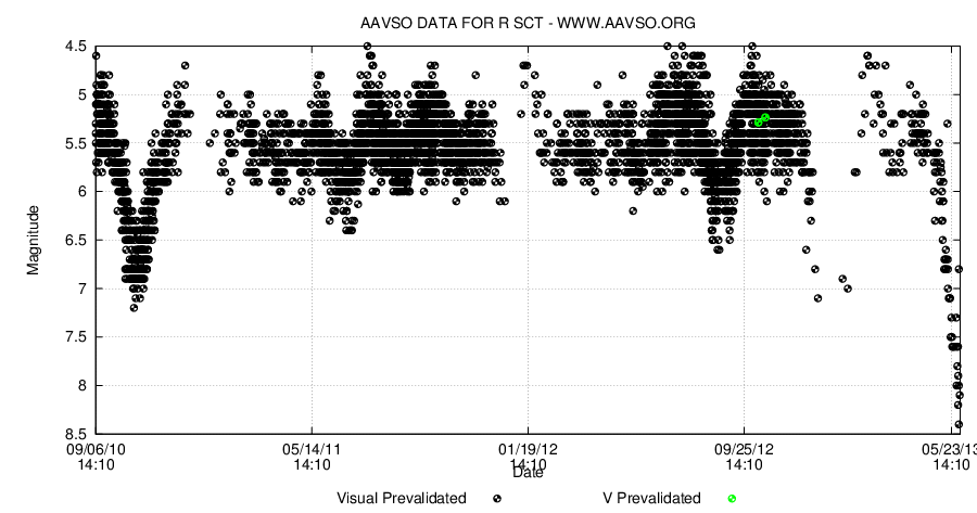

R Scuti är nu inne i ett ovanligt djupt minimum. Nedan ges ett AAVSO-diagram för de senaste 1000 dygnen.
R Scuti. Från AAVSO.
R Sct.png (38.92 KiB) Viewed 24993 times

Intressant, jag ska försöka mig på en obs om vädret tillåter. Det är för tillfället riktigt svårt att stjärnhoppa på den ljusa himlen, men försöka duger!

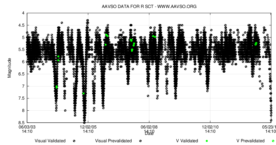

Under de senaste 10 åren (se diagram nedan) har det bara hänt en enda gång, det var år 2005, att R Sct haft ett lika djupt minimum. Så händelsen är ovanlig och intressant. Men redan om några dygn kan den ha börjat ljusna igen.

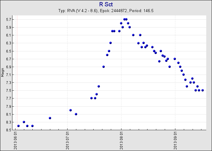

Diagrammet från SVO, se nedan, ger visuella dygnsmedelvärden. Kurvan är verkligen sammanhängande. Man kan inte precis klaga på antalet klara kvällar!

R Sct. Visuella dygnsmedelvärden. SVO.

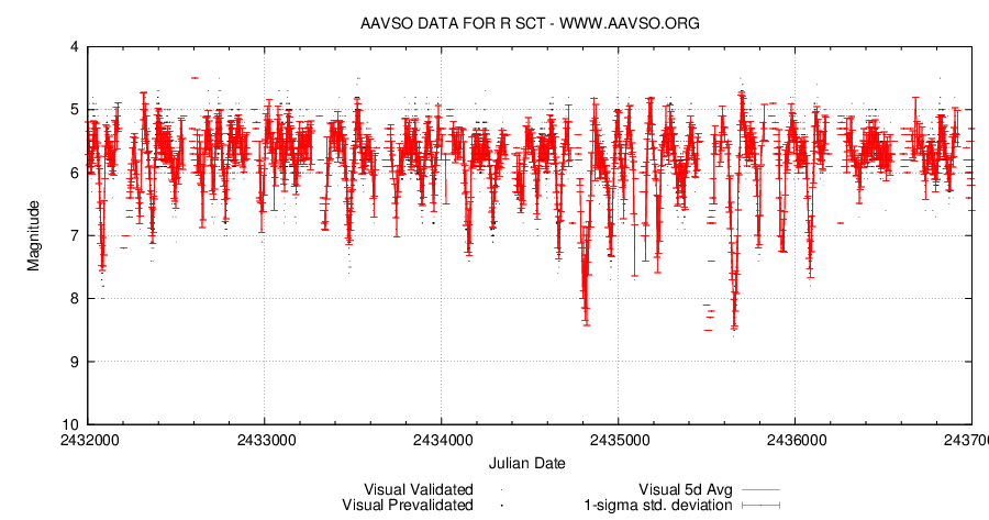

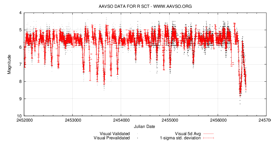

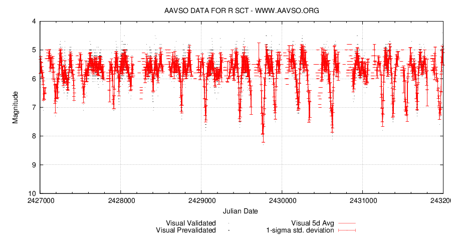

Nu har R Scuti åter hamnat i ett mycket djupt minimum: Thomas K skattade magnitud 8.5 tidigare i kväll (14 oktober 2013). Mellan dessa båda minima nådde stjärnan ett maximum av endast magnitud ca 5.8. Ett sådant beteende har aldrig tidigare observerats hos denna stjärna.
Jag kollade AAVSO:s obsar från 10 februari 1919 och fram till våra dagar, se diagrammen nedan. Varje diagram omfattar 5000 dygn, de röda markeringarna är visuella 5-dygns-medelvärden.

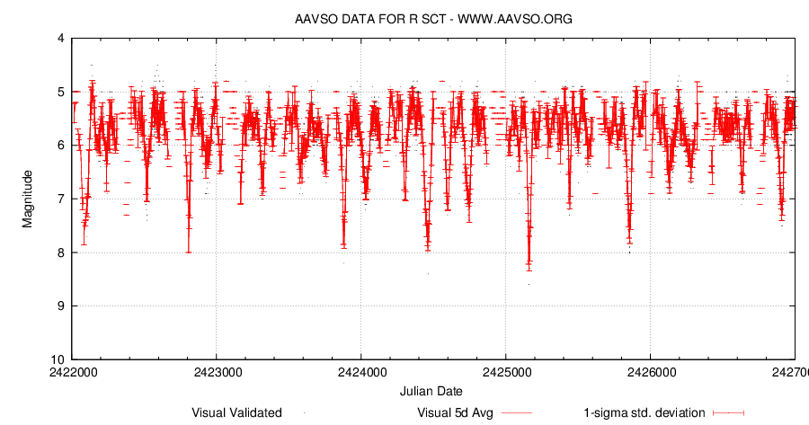

R Sct 2422000_2427000. AAVSO.
R Sct 2422000_2427000.png (69.01 KiB) Viewed 24629 times

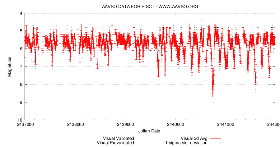

R Sct 2437000_2442000. AAVSO.

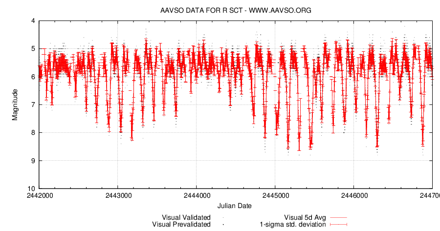

R Sct 2437000_2442000.png (73.2 KiB) Viewed 24629 times

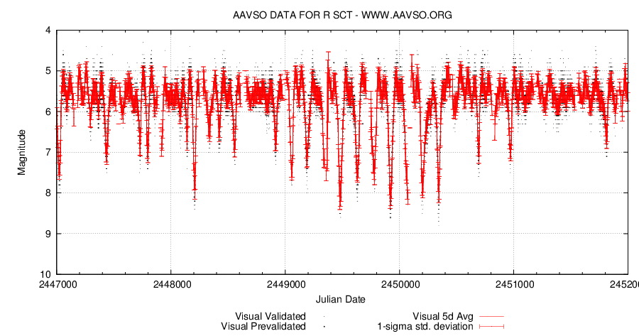

R Sct 2447000_2452000. AAVSO
R Sct 2447000_2452000.png (84.99 KiB) Viewed 24629 times

ThomasK
Posts: 1652
Joined: 2010-06-29 12:10:36
Re: R Scuti i djupt minimum
Post by ThomasK »
Hans, jag tittade lite mer i detalj på kurvan under tidigare djupa minima. Vad som slår mig är att det brukar vara rätt spetsiga minima, och att det efter ett djupt minimum brukar följa en platå-period nära maximum med ev. ett litet sekundärminimum innan det är dags för nästa primärminimum.
Men sommarens minimum var mycket bredare och U-format istället för V-format. Och när den väl kom upp ur minimat verkade den inte hinna med sin platå-fas innan det var dags för nästa primärminimum. Antagligen håller den perioden på runt 146.5 dagar och magnitud 8.5 har den vid enstaka tillfällen varit nere på innan, men ett så kort och svagt maximum verkar vara unikt.

Ja precis. Det känns som om R Sct har drabbats av sinnesförvirring. Det är inte djupen på det nuvarande och det föregående minimet som är konstigast, utan att den aldrig nådde upp till den vanliga maximifasen däremellan. Något sådant har aldrig tidigare observerats för R Sct, och då har den ändå följts väldigt väl under en oherrans massa år.
Om man bara tittar på den senaste tidens ljuskurva, skulle man aldrig kunna gissa sig till att den avser R Sct!
