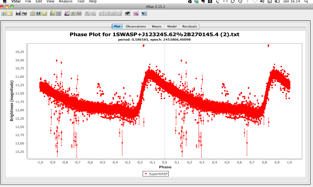

S Com är en RR Lyr-stjärna där vårt fasdiagram ser ostrukturerat och närmast kaotiskt ut. Jag har lite svårt att tro att katalogperioden skulle vara helt felaktig. Men jag vet inte varför så många mätningar ligger till synes slumpmässigt spridda i fasdiagrammet. Något vi bör titta närmare på.
Edit:
Enligt GCVS varierar S Com mellan 10.89 och 12.13 V. Men många av obsarna i SVO är mycket ljussvagare än så. Handlar det om en felidentifikation?

Det finns 18283 obsar i SuperWasp för S Com, http://www.wasp.le.ac.uk/public/lc/resu ... _type=cone
Sitter trångt till just nu, men det bör kunna gå att använda dessa för att se vad som går att få fram.

Jag laddade in SuperWaspdatat för S Com som Tomas länkade till i Vstar och gjorde en periodbestämning med Fouriertransformationsmetoden (DC DFT Standard Scan i Vstars analysmeny). Den hittade flera perioder, men den starkaste landar på 0.586585 dygn vilket ger följande fasplott:
S Com fasad ljuskurva Vstar.png (156.07 KiB) Viewed 3188 times
Den period som anges i SVO är snarlik: 0.5865907. Alltså bör det kaotiska fasdiagrammet i SVO inte bero på felaktig period.

Snabbt marscherat Gustav! Det blev ju en riktigt snygg faskurva, några outliners verkar följa med SuperWASP-datat. Visst är det häftigt att kunna gräva fram data att leka med, så pass enkelt? :good:
Hans teori om felidentifiering kanske växer sig starkare?

Jag har kollat över mina obsar av S Comae och reviderat dem.
Jag tog bort Comp star 100 helt (AAVSOs VHPHOT Sekvens) och fick helt andra värden ...
Comp star 100 verkar vara två superimposed objects dvs två object tätt tillsammans och inte lämplig som Comp star.
Tack till Hans för "Ögat" :)
